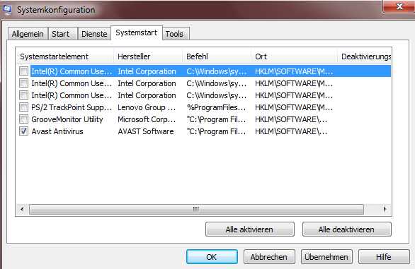

Windows Start drücken und in der Suchleiste msconfig eingeben und dann drauf klicken. Dann kannst du sehen was bei Systemastart alles an ist. Ich habe in der Regel nur mein Avast dort laufen sonst nichts.

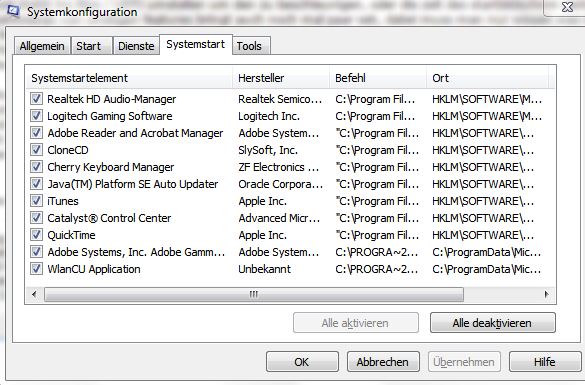

Hier die Einstellungen, so wie sie waren

ok, da können wa das problem schonmal auf windows eingrenzen. je mehr wir wissen umso besser können wa auch helfen.
ich würd da
- Itunes
- Quick TIme
- Clone CD
deaktivieren wenn du die dinge nicht täglich nutzt oder im hintergrund brauchs.
Nun, Du fährts hier ja auch wirklich allen Scheiß mit hoch, darfst Dich doch nicht wundern, dass das dann so lange dauert !
Da kannst Du alles deaktivieren außer vielleicht Realtekt !
Wegen WLANCU msstest Du halt mal ausprobieren; da sieht man nichtgenau, um was es sich handelt; vielleicht zeigst Du mal den Pfad an !

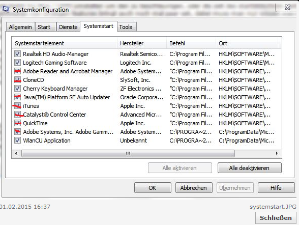

Alles rote im Bild mal Haken raus und Neustart. Und hau TuneUp runter und auch andere Optimierungs- Tools die du sicherlich auch noch hast.

Also ich nutze Windows 7 Home Premium und als Virenschutz Kaspersky Internet Security 2015. Die beiden Programme müsste ich mal ausprobieren.
Such auf der Website von kaspersky den remover, lad den runter, Steck internet ab, DeinstallierreKaspersky und schau wie lange das booten nun geht ( ohne Netzwerk und Kasper)
