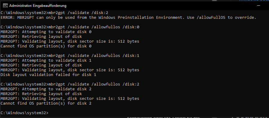

Normalerweise bleiben alle deine Anwendungem und Daten bei mbr2gpt erhalten. Aber ein gewisses Restrisiko, beim umpartitionieren Daten zu verlieren, hast du immer. Daher vorher von allen wichtigen Dateien das Backup aktualisieren.
Reaktionen: loser
Du hast was vergessen. Den Text richtig dort lesen.
mit der Option /allowFullOS aber auch im vollständigen Windows 10-Betriebssystem (OS)
Damit geht es auch, sofern mit der kostenlosen Version möglich.

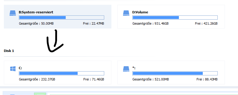

Du hattest bei der Windows Installation deine restlichen HDDs nicht abgesteckt, daher ist der Bootmanager auf dem Datenträger 0 gelandet, der sollte eigentlich mit auf Datenträger 1 sein.
Daher geht es bei dir nicht
Windows neu installieren und gleich im UEFI Modus.
Oder versuchen, bei abgesteckten Datenträger 0 und 2, von nem win10 install Stick starten und da über die Reparatur Optionen den Bootmanager entweder automatisch neu auf Datenträger 1 schreiben lassen oder das dann gleich über die Eingabeaufforderung manuell zu machen mit diesen befehlen:
bootrec /fixmbr
bootrec /fixboot
bootrec /scanos

Werlcher dartenträger soll auch welche zahl?
bisy schrieb:
Naja halt nur deine System SSD anstecken.
In deinem Screenshot auf disk 0 befindet sich halt die 500mb Bootmanager Partition, die mit auf disk 1,also auf deine SSD muss.
meinst du das so? weil ich könnte es auch in dem program verschieben

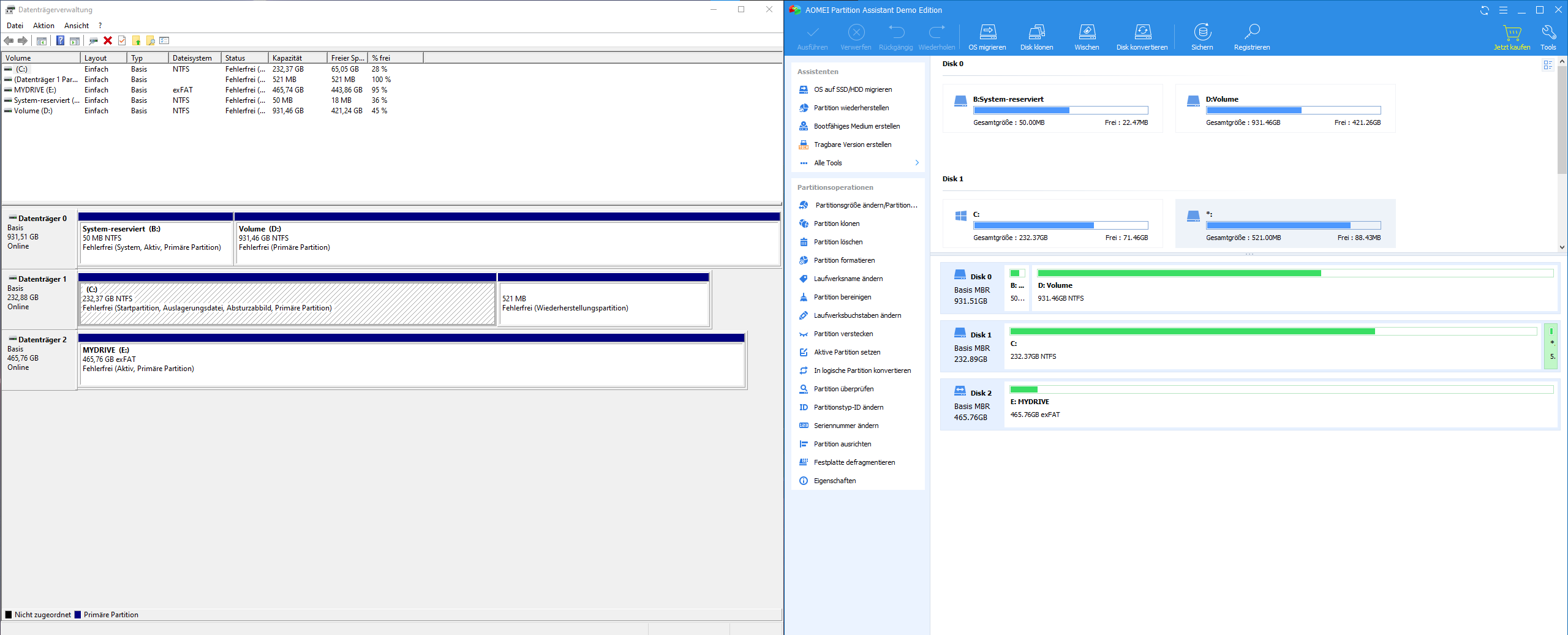

bisy schrieb:
Mach mal bitte ein Bild von der Windows Datenträgerverwaltung unten von der Balkensicht, da sieht man es etwas besser

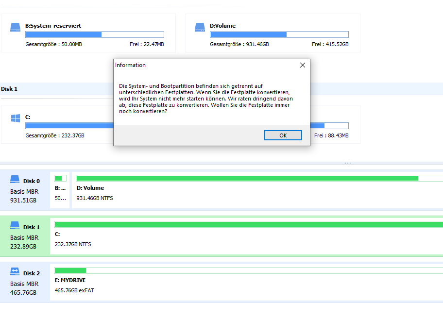

Er meckert ja herum das das system oder boot zeug aufgeteilt ist und ich glaube vielleicht weil bei 0 auch was mit system drin ist.
oder ich stecke einfach mal die nummer 0 ab und probiere 1 zu konvertieren
