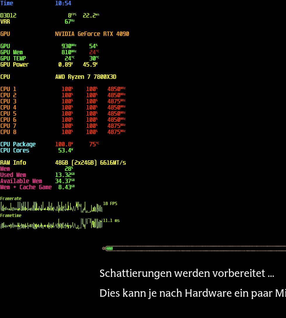

Beim Compilieren der Shader ist die CPU oft komplett ausgelastet und erreicht dementsprechend hohe Temperaturen.
Wie sehen denn in deinem Fall die Temperaturen von CPU und GPU während des Shader-compilierens aus?
@N0Thing Konnte ich nicht checken, aber da ich eine 360er AIO verwende (Eisbär Aurora) und die 7900 XT die Nitro Vapor-X ist, die selbst im FurMark keine 80°C erreicht, schließe ich ein thermales Problem aus.

Gerade in den ersten Momenten der Shaderberechnung liegt maximale Last an, sollte es da bei unzureichender Kühlung oder fehlerhaften RAM Settings (EXPO ist ebenfalls OC) zu abstürzen kommen, wäre der erste Weg, den RAM auf AMD Spezifikation (5200) einzustellen oder falls EXPO geladen wurde, wenigsten den RAM auf Instabilitäten zu testen (wurde auch schon in deinem anderen Thread mehrmals gesagt).
Die Shaderkompilierung wird ab ca 25% dann nicht mehr so fordernd und nur noch wenige Kerne werden genutzt, das heißt auch dort kann es weiterhin zu hohen Temperaturen kommen, allerdings dann aufgrund der Auslastung auf wenigen Kernen.
Also Kühlung checken, und RAM OC / Expo ausmachen ist hier der erste richtige Schritt um das schon mal auszuschließen.
