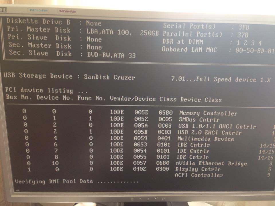

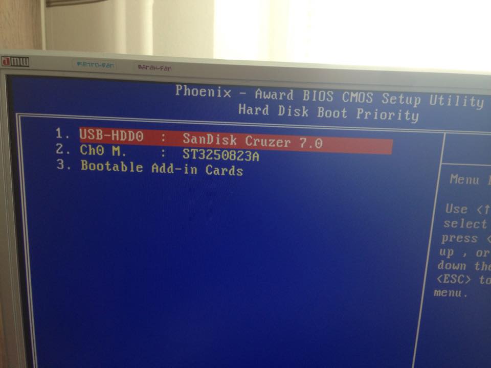

Hey Leute,
ich hab im Bios folgendes geändert. dann Zeigt er mir diesen Screen an und macht nicht weiter.
nVidia Chipsatz? Verrat uns doch mal was du für Hardware hast.
Ich gehe mal davon aus, dass der PC bootet wenn du den Stick wieder absteckst? Entweder ist der inkompatibel mit deinem Board oder du hast ihn falsch erstellt.

Stecke ich den Stick ab, will er booten und dann kommt Windows Starthilfe oder Normal starten.
Du musst "MBR Partitionierungsschema für Bios" einstellen. Windows 7 SP1 x86 ISO auswählen und den Rest auf Default lassen.

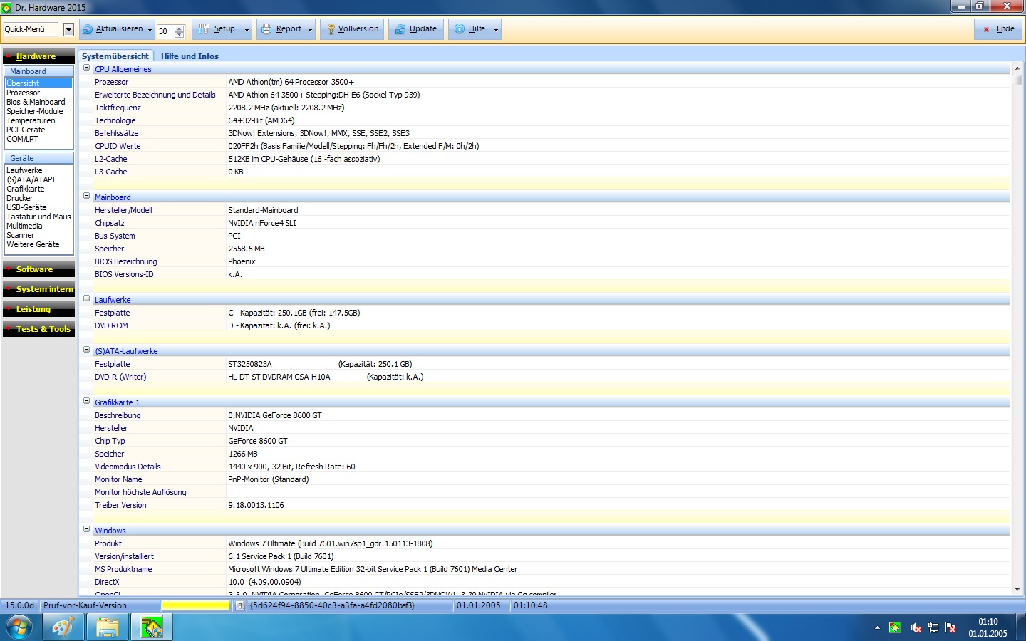

Also ich habe jetzt herausgefunden das folgende Hardware verbaut ist. siehe Screenshots.

Für den nForce4 gibt es offiziell keine Windows 7 Treiber, sollte aber laufen. USB-Boot dürfte auch kein Problem sein. Evtl. brauchst du aber ein Bios-Update. Dazu müsste ich die genaue Bezeichnung und installierte Bios-Version wissen.
