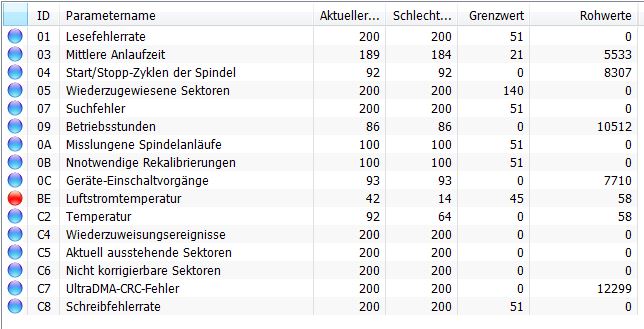

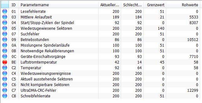

Danke für die Hilfe. Hier der Screenshot des Programms

Du hast leider oben abgeschnitten und deine Luftstromtemperatur ist ROT ?!?!
Wann wurde der Laptop/PC zuletzt entstaubt ?
http://blog.is-a-geek.org/dreckschleudern-der-etwas-anderen-art
HDD/Hardware - Schaden durch Hitze ?

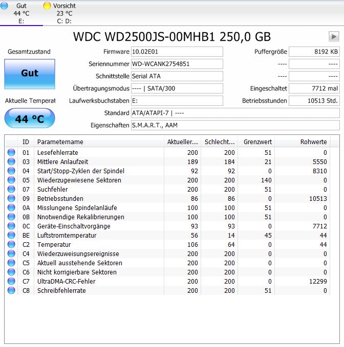

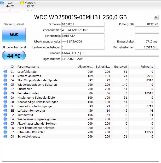

In der Tat habe ich lange nicht entstaubt und dies jetzt nachgeholt. Die rote Lampe ist direkt aus, danke schonmal für die Erinnerung. Der Screenshot im vorherigen Post gab die Infos zur Partition E: mit 250GB wieder.

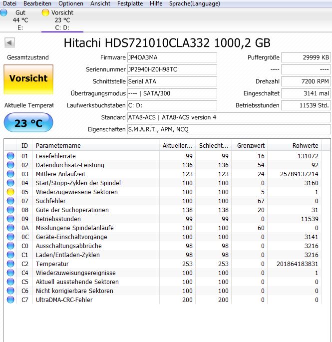

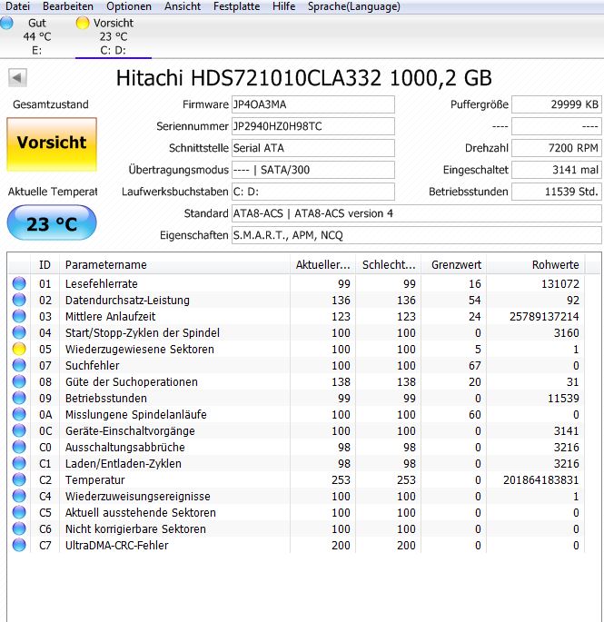

Angehängt ist jetzt auch der Tab zur Festplatte der Systempartition C:, die zwar weniger warm zu sein scheint, dafür aber offenbar andere Probleme hat. Was bedeutet die Warnung der "wiederzugewiesenen Sektoren"?
