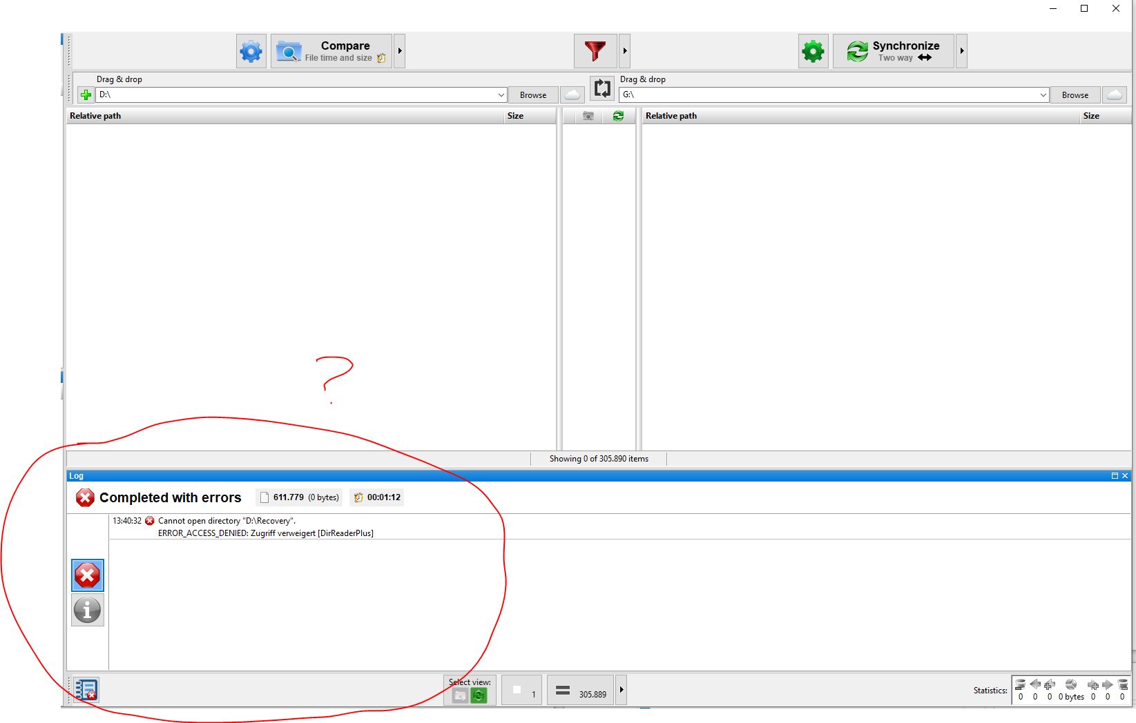

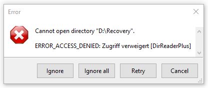

hi,
ich habe eben zum ersten mal FreeFileSync genutzt und wollte hdd 1 auf hdd 2 spiegeln:
dabei kommt diese fehlermedlung wenn man zuerst auf "vergleichen klickt" (datum und größe):
hat jemand eine idee was das zu bedeuten hat ?

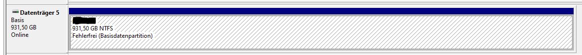

Mach mal bitte ein Screenshot von der Datenträgerverwaltung von HDD1.

H3llF15H schrieb:
Steht doch da: der Zugriff auf D:\Recovery wurde unterbunden.
ja aber es gibt kein ordner "recovery" auf hdd 1.
zumindest nicht sichbar.
deshalb verstehe ich den stress nicht...
meinst du von der source von der kopiert werden soll ?
falls ja das ist kein system sondern datengrab, also keine partitionen nix...
nur formatierte hdd und dateien und ordner drauf

Das ist einfach ein versteckter Systemordner. Vermutlich reicht es wenn du das Programm "als Administrator" startest, dann sollte es auch den Inhalt lesen dürfen.
Reaktionen: ksjdgzagt
das wars, einfach als admin starten :-)
vielen dank

ksjdgzagt schrieb:
genau, neu gekauft für diesen einen zweck...
Eine neue Platte ist leer. Wie groß ist der Ordner/Partition "Recovery"? Sieh mal in die Datenträgerverwaltung.
da ist nichts sichbar unter ordnerverwalung, keine partitioon oder ordner namens "recovery"
OK, einen Ordner siehst du in der Datenträgerverwaltung nicht. Dann einfach mal im Windows Explorer, Ansicht, Optionen... "Geschützte Systemdateien ausblenden (empfohlen)" deaktivieren. Dann solltest du den Ordner im Explorer sehen können und du kannst auch die Größe feststellen.
