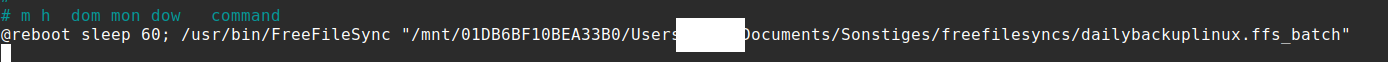

Rich (BBCode):
@reboot sleep 60;
also so sieht mein crontab aus...
ist da irgendetwas falsch.... das Script lässt sich fehlerfrei ausführen, jedoch von selbst startet es nicht...

@Aristotle wirklich so:
Rich (BBCode):
@reboot sleep 60 &&
ohne ; nach der 60? sonder zweimal &&
das wäre jetzt der Eintrag:
Code:
@reboot sleep 60 && /usr/bin/FreeFileSync "/mnt/01DB6BF10BEA33B0/Users/name/Documents/Sonstiges/freefilesyncs/dailybackuplinux.ffs_batch"
@Aristotle ist nur ein Leerzeichen, denke ich... klappt trotzdem nicht
wie gesagt, der Befehl im Terminal klappt..
OK. Kann an dem "Befehl" sonst keinen Fehler erkennen. Kopfkratz.
