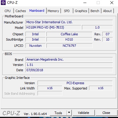

habe folgendes Mainboard laut CPU-Z:
825529

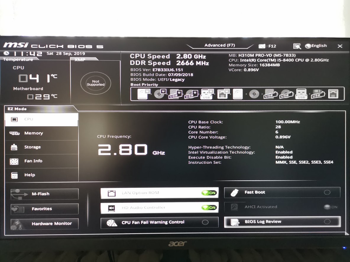

Screenshot vom Bios Mainboard Update:
825531

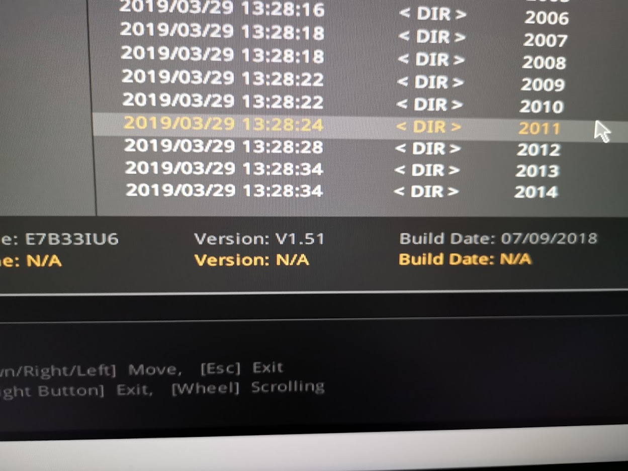

Für mich sieht das so aus als wärst du im BIOS Update von MSI schlichtweg auf dem falschen Datenträger.
Da sind doch lauter Ordner mit Jahreszahlen angezeigt, was haben die den mit dem USB Stick zutun. Der sollte idealerweise FAT 32 sein und ansonsten leer und nur die einzelne BIOS File darauf. Es gibt von MSI auch ne Anleitung dafür.

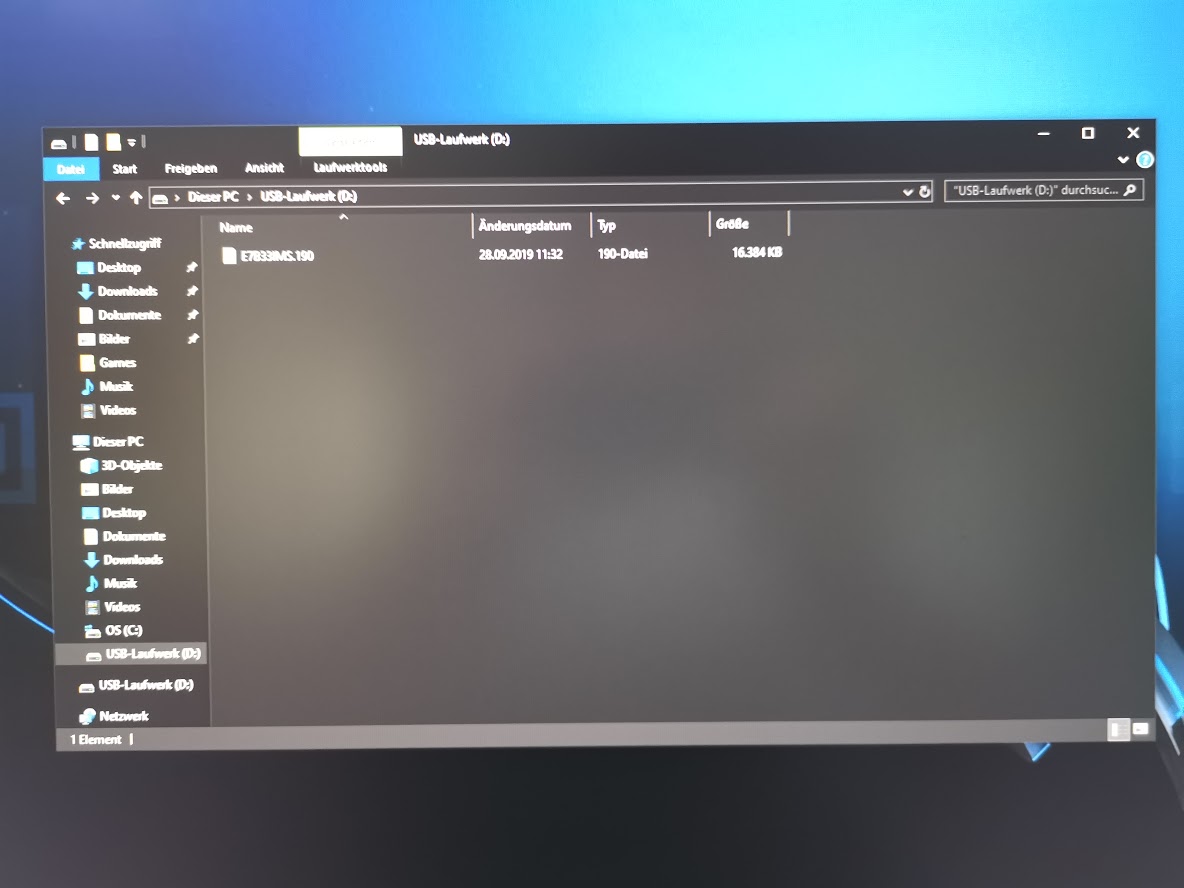

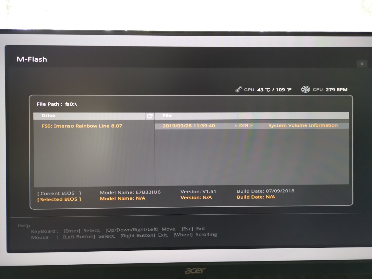

extra jetzt nochmal anderen Stick genommen, FAT32 fotmatiert, nur die Datei drau, findet er nicht:
825541
825542
825543

Versuch es mal zuerst mit einer anderen BIOS-Version. Auch mal in einem anderen USB-Port, möglichst USB 2.0 am I/O Shield.
die unübliche Versionsbezeichnung des Bios deutet auf ein Komplettsystem hin, ein neueres Bios wird es nur vom OEM-Hersteller geben

Ein Retail Bios wird auf dem OEM-Board nicht zum Installieren gehen, schon allein weil der ID-String geprüft wird. U6 dürfte hier die OEM-ID sein währen bei Retailboards entweder gar nichts oder MS steht
