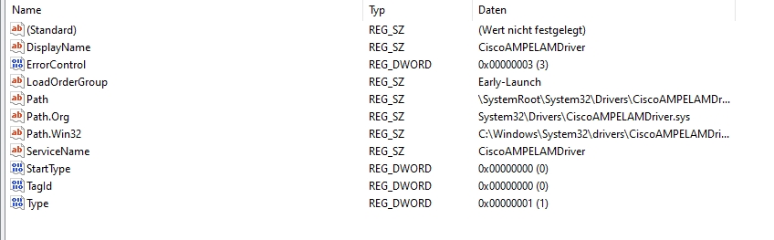

Gefunden..und jetzt? P.S.: Ich hab die Datei von Hand ins System32 eingefügt.

Welches Cisco Gerät wird da überhaupt angesprochen? Oder gehört das zu dem Antivirus? Check mal deine Softwareliste in Windows, ob da noch irgendwas von Cisco installiert ist und deinstallier es. Gibt es noch irgendwelche Dienste, die vllt. darauf zugreifen?
Ansonsten mal nen Backup der Registry machen, den ganzen Ordner wo die Einträge drin stehen löschen (wie lautet der genaue Pfad?) und schauen was passiert. Mehr als kaputt gehen kann es ja nicht mehr ;D
Hab den ganzen Eintrag bereits gelöscht XD. Immer noch das gleiche. Er will beim Start die ciscoampelamdriver.sys laden. Also nach meinem Verständnis, müsste ich Ihm sagen, dass er sie nicht laden soll?! Dann müsste doch alles wieder laufen? Ich habe nichts anderes von Cisco installiert. Das gehörte zum Immunet.

Das würde ich auch so sehen. Irgendwo im System muss ja ein Eintrag dafür sorgen, dass es geladen werden soll. Die Frage ist nur, wo.
Wenn ich in der Registry, nach ciscoampelamdriver.sys Suche, findet er logischerweise keinen Eintrag mehr. Ich weiß leider auch ned, wo solche Einträge stehen. Jetzt kommt es auf die Win10 Cracks hier im Forum an.🤞
Schau mal ob hier: HKEY_CURRENT_USER\Software\Microsoft\Windows\CurrentVersion\Run
oder hier: HKEY_LOCAL_MACHINE\Software\Microsoft\Windows\CurrentVersion\Run
noch was zu finden ist. Da werden Autostarts eingetragen. Dann kannst du noch bei den Diensten vorbeischaun Computer\HKEY_LOCAL_MACHINE\SYSTEM\CurrentControlSet\Services
Oder weiter suchen nach CISCO, ELAM, IMMUNET usw.

@LorD-AcE Hey fettes THX! Das war es: Computer\HKEY_LOCAL_MACHINE\SYSTEM\CurrentControlSet\Services Da waren noch alte Einträge. Gelöscht und fertig :D. Super Sache!
