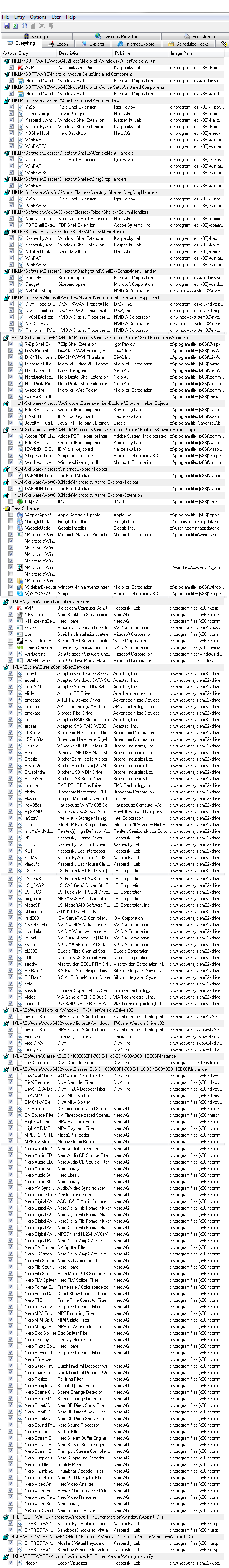

In letzter Zeit merke ich dass ich beim Hochfahren unter den Standardbenutzer (Nicht-Administrator) immer ne Meldung von Adobe Flashplayer bekomme.
Mir geht das gewaltig gegen den Strich wenn ich nicht entscheiden kann welche Programme beim Windowsstart geöffnet werden.
Ich möchte eigentlich nur dass Kaspersky startet und sonst kein anderes Programm.
Unter den Adminkonto ist das alles kein Problem da man die Startprogramme unter Start/MSconfig/Systemstart alle sieht. Beim Standardbenutzer ist das aber nicht der Fall.
Wenn ich z.B Programme unter diesen Benutzer installiere dann kann ich diese nicht mehr in der Liste der Startprogramme sehen.
Ich habe deshalb das Tool "Autoruns" aber bin damit total überfordert.
Man kann da schließlich alles auschalten und ich weiß nicht was man dort ausschalten darf und was nicht. Ich bin mir nämlich nicht sicher ob dort auch Einträge sind die für Programme benötigt werden.
Kann mir einer sagen welche Einträge ich getrost weglassen kann?
Wie gesagt muss nur Kaspersky gestartet werden.
Hier die Einträge:
(Das Bild zur Vergrößerung drei Male hintereinander anklicken um die volle Größe anzuzeigen)
https://www.computerbase.de/forum/attachments/unbenannt-png.197696/

Kann gelesen werden, man muss nur paar mal klicken. Jo, dass ist nicht so einfach da viele Systemprogramme auch gestartet werden müssen. Nimm doch erst mal das Programm raus was stört und überprüfe durch Neustart ob was lebenswichtiges fehlt. Ansonsten dürften Win7 PC genug Ressourcen haben damit alles läuft.

Was beim ersten Blick schon auffällt ist, dass Nero bei dir im Hintergrund läuft bzw. direkt startet, das solltest du - falls du es abschaltest - über die Einstellungen in Nero abschalten.
Der Key von Adobe unter <HKEY_Local_Machine\Software\WOW6432Node\Microsoft\Windows\Currentversion\Explorer\Browser Helper Objects> startet möglicherweise den störend Dienst nach dem Start. Da bin ich mir aber auch nicht sicher. Leider ist aus dem Bild nicht ersichtlich, um was es sich dabei handelt.

hi, mit autoruns geht das eigentlich ganz einfach. hier eine kurze anleitung wie:
zuerst musst du autoruns als admin öffnen damit du die nötigen rechte zum editieren hast,
in der programmleiste gehst du auf "user" und wählst deinen standardbenutzer aus
und dann klickst du auf den reiter "Logon".
autoruns zeigt dir nun die programme die beim standardbenutzer im "autostart" sind an.
damit dürfte die liste schonmal deutlich kürzer sein. ;)
mach einfach mal einen screenshot davon oder google einfach die verschiedenen sachen,
dann weißt du ob sie deaktiviert werden können.
