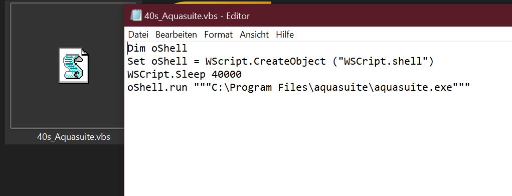

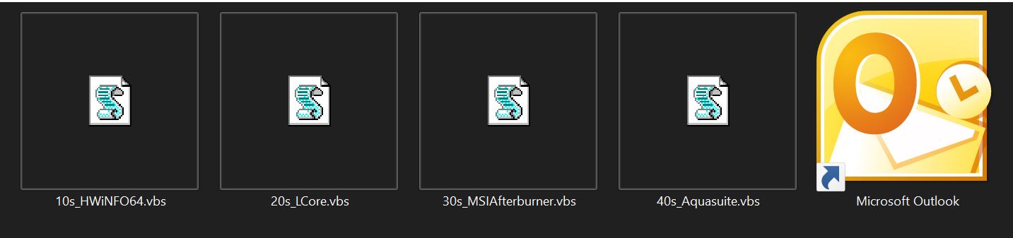

Da bei mir der W10 Autostart mit allem was gestartet werden soll mehrfach crashte habe ich aus einigen Anwendungen die ich bewusst mit starte, deren Autostarts abgewählt und scripte für die jeweiligen Apps eingebunden.
Die Scripte der Anwendungen im Autostart Ordner
Beispiel des Inhaltes (Editor) des 40s Zeitstart für die Aquasuite
784527

Eine Bewertung des Taskplaner lass ich jetzt mal weg. Funktioniert hats nicht bei mir. Daher per Script… und alles funktioniert Bestens!
Läuft, danke shadowrid0r 👍
