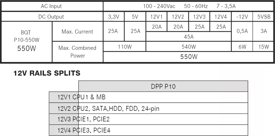

Häng die Karte unbedingt an 12V3 UND 12V4
Gut möglich das du bei einem Kaltstart mit 'kalten/leeren' kondensatoren auf nur einer Schiene über deren Abschalt Limit kommst. Wenn Die Kondensatoren noch spannung haben ist einfach der Anlaufstrom nicht so hoch. Wenn Du das wie vorgesehen auf die 2x25A verteilst dann sollte das eigentlich klappen.
Zumindest ist die 7800XT mit 2x25A Peak bzw 45A Gesamt eigentlich mehr als üppig versorgt.

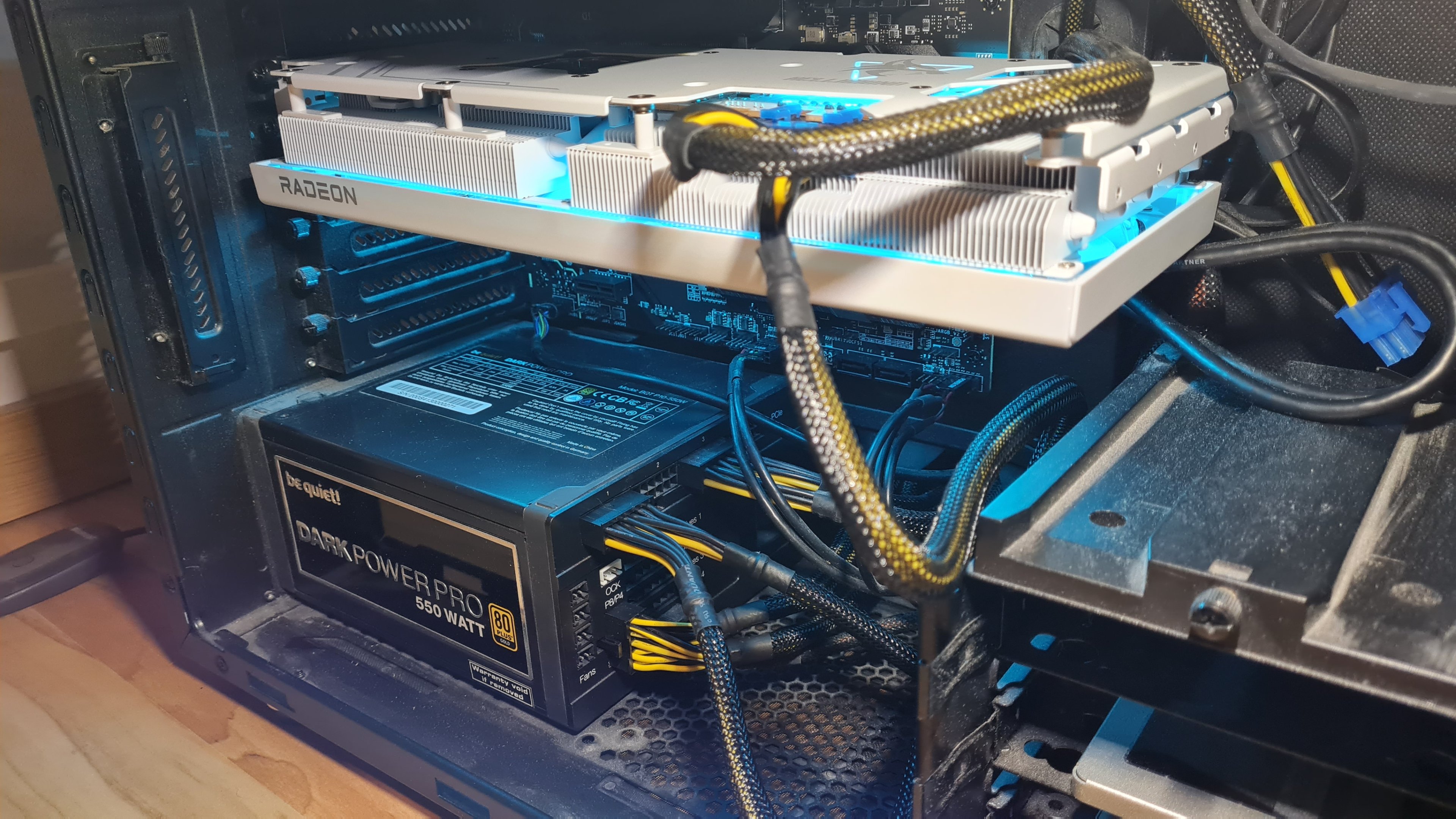

Hab die Karte nun mit zwei Kabeln am NT angeschlossen. Leider hat es nix gebracht. Musste wieder ins BIOS in den Reiter MFlash. hab diesmal aber nicht geflasht sondern bin wieder rausgegangen, die Neustarts haben dann dazu geführt das es im dritten Anlauf wieder geklappt hat.
Hab jetzt zusätzlich den vordersten Steckplatz 1 genommen. Vorher war Steckplatz 3 mit Y Kabel
Hab jetzt doch von Schiene 1 auf 4 Gewechselt. Der erste Start hat Super geklappt. Werde mal schauen was der Rechner morgen Früh sagt nachdem er "abgekühlt" ist.

Bin nicht ganz sicher was das jetzt heisst. Aber die zwei scheinen mal durchzuwechseln schadet sicher nicht.DonG! schrieb:Hab jetzt doch von Schiene 1 auf 4 Gewechselt
12V3 sind 1+2
12V4 sind 3+4
Du kannst aber natürlich die Anschlüsse an der GPU mal jeweils von 12V3 auf 12V4 wechseln und umgekehrt. Also sagen wir GPU1 hing Jetzt an 12V3 und GPU2 hing an 12V4 dann probier mal umgekehrt.
Egal wie, du solltest es aufgeteilt über 12V3 und 12V4 haben. Beide an nur einem Anschluss macht auf Dauer bei Dual rail NTs nicht glücklich.
Heute morgen erster Kaltstart, nach 30Sekunden ist die Kiste in Windows und läuft ohne Probleme.
@Ned Flanders : Hab die Graka nun über zwei separate Kabel am 12V4 3+4 hängen
Scheinbar war das des Problems Lösung.
Ich weiss natürlich das ich auf kurz oder lang ein neues NT verbauen muss, aber solange es seinen Job macht behalte ich es.

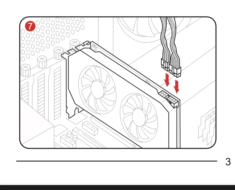

Hoffentlich war es dann das gewesen, hier habe ich nochmal das Bild aus dem Handbuch deiner Karte
Ist zwar nicht gut ersichtlich, aber für die Zukunft …Bei 2 Kabeln würde ich immer schauen diese auch separat zu nutzen.
mfg
mfg
