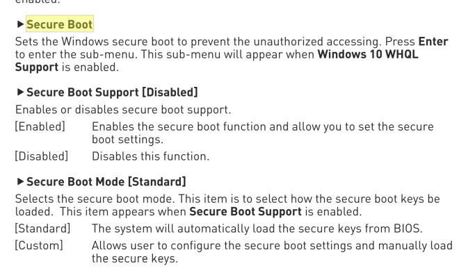

RTFM, das ist die Erklärung.
https://download.msi.com/archive/mnu_exe/E7B16v1.0.zip, Seite 50

Nix RTFM - das stimmt nämlich leider nicht, was da steht. Das Secure Boot-Menü ist da, egal, was bei WHQL eingestellt ist. Sonst wäre man beim Rumprobieren im BIOS ja drauf gekommen, dass das miteinander zu tun hat.
Dazu kommt noch, dass die Hilfetexte im BIOS nicht zu den Menütexten passen (in der Hilfe ist z.B. von CSM die Rede, diesen Begriff gibt's aber bei den Einstellungen nicht).

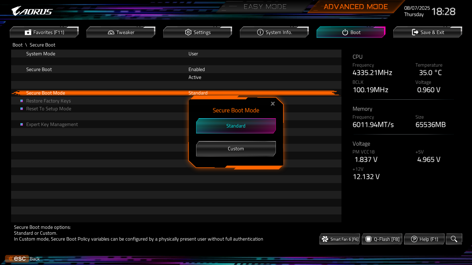

Ich muss bei meinem Gigabyte nach jedem Bios Update bei Secure Boot einmal auf Custom schalten, dann macht er ein Reboot und dann ist es wieder aktiviert.
Reaktionen: Joker* und CountSero

Bei meinen Gigabyte Board muss ich nach jedem Bios Update einmal von "Standard" auf "Custom" stellen, dann macht er einen Reboot und dann steht da wieder "Standard" aber es ist aktiv.
PS Sehe gerade ich hatte das ja oben schon gepostet, dafür dieses Mal mit Screenshot ;) Hirn wie ein Schweizer Käse 🤨

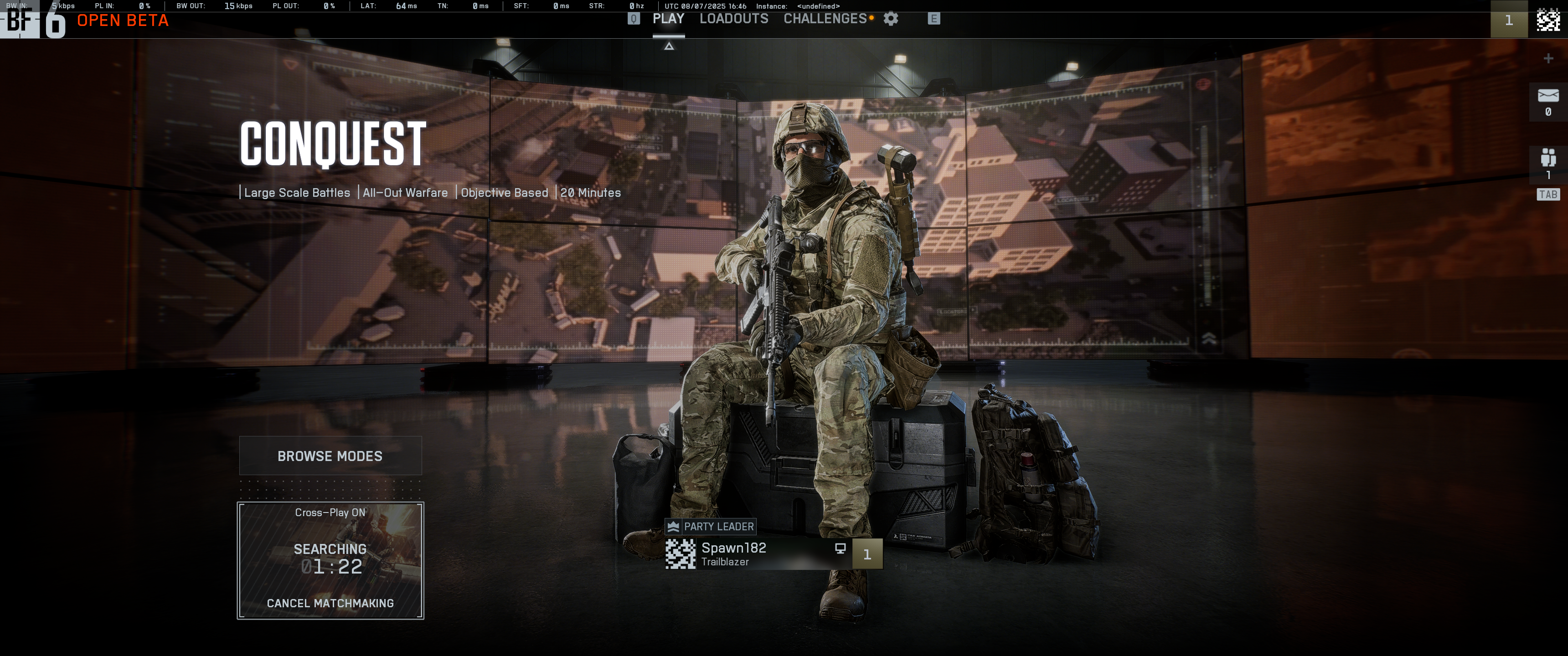

Aber ich komme trotzdem nicht in ein Match 😞 Da sitze ich so cool herum, dann kommt ein Unknown Error.
