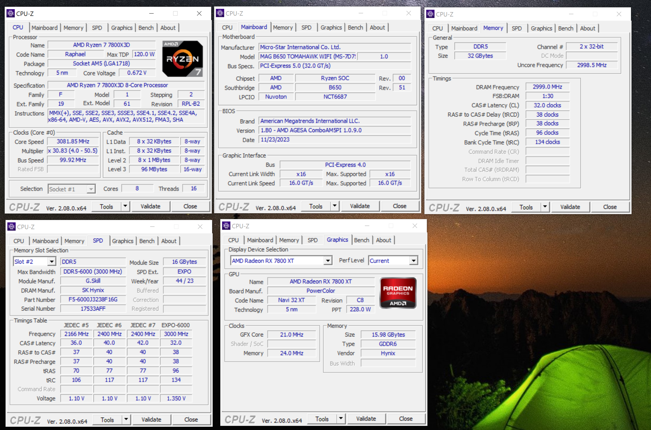

Ich hab mir nach den Tipps hier im Board eine Aufrüstung gegönnt. Installation hat Problemlos geklappt.
Nach der Treiberinstallation machte nur der Grafikkartentreiber Probleme, nach einem BIOS Update war das Thema aber dann auch erledigt. Nun zu meinem Problem, mein Rechner startet nicht sauber durch.
Der erste Versuch klappt nie, Rechner fährt einfach nicht hoch, dann mach ich einen Reset und er startet sauber durch, nur scheint er dann die Grafikkartentreiber nicht sauber zu laden (Windows Oberfläche lagt, Spiele Intros stottern, Auflösung lässt sich nicht ändern etc. fühlt sich sehr stark nach Onboard Grafik an) Das einzige was nun hilft ist das Bios erneut mit der neusten Version zu flashen, ist der Rechner dann einmal sauber hochgefahren funktioniert alles reibungslos und ich kann diesen Stundenlang nutzen (Daddeln, Office etc.) Am nächsten Tag beginnt das Spiel dann von vorne :-(
Hab im Bios mit verschiedenen Einstellung rumprobiert. OnboardGrafik ausgeschaltet, Expo an/aus, verschiedene Taktraten etc.
Habt ihr eine Idee woran das liegen könnte? Ist das Netzteil vielleicht doch zu alt? Liegts eventuell am PCI Slot?
Ich danke euch schonmal für eure Hilfestellung.

XMP oder Expo aktiviert, damit der RAM höher taktet? Bei meinem ASUS Mainboard ist es so, dass durch die Aktivierung von XMP oder EXPO der Startvorgang gute 70 Sekunden dauert. Nur durch die Aktivierung von Memory Context Restore bin ich jetzt bei viel geringeren Startzeiten.
Ggf. auch einmal einen CMOS Reset machen und mit den Standard Einstellungen erst einmal probieren, bevor XMP oder Expo aktiviert wird.

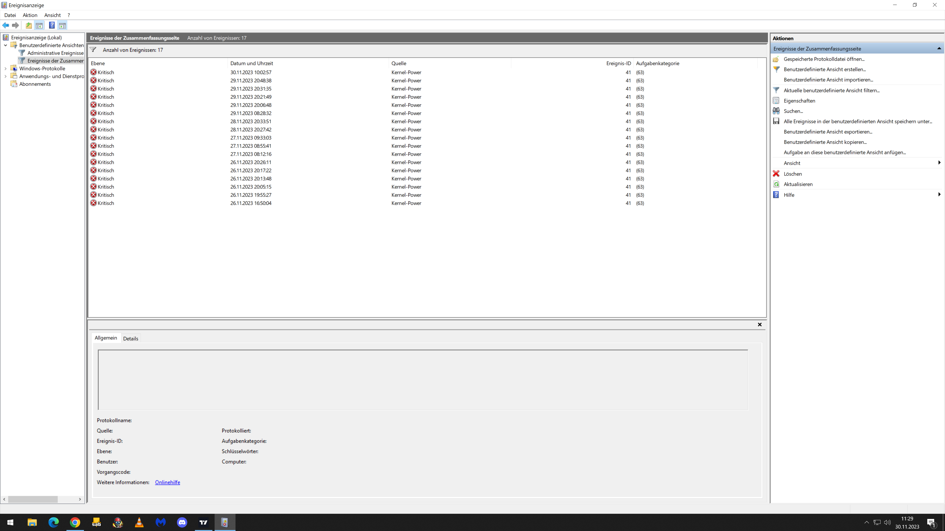

Hab den Schnellstart nun deaktiviert. In der Ereignisanzeige wird mir ein Kernel Power Problem angezeigt (siehe Anhang) Am 26.11. hab ich den Rechner aufgebaut, vom Zeitraum passt es. Ich weiss aber nicht was es bedeutet.
eYc schrieb:
Deaktiviere den Schnellstart von Windows (in den Einstellungen des Betriebssystems - Energieoptionen), und schau in der Ereignisanzeige nach Hinweisen zu Problemen beim Hochfahren, und Verzögerungen beim Start.
Die MX500 hätte ich auch eher genommen. Und falls du doch das Netzteil tauschst, ich meine 650 Watt sind genug.Vor allem wenn‘s wieder etwas hochwertiges wie Dark Power oder Straight Power wird. Die sollten genügend Reserven haben, so dass man hierfür sicher keine 850 Watt braucht, und wahrscheinlich auch 550 Watt noch ausreichen.

Das wird u.a. angezeigt, wenn der Rechner unerwartet herunterfährt.

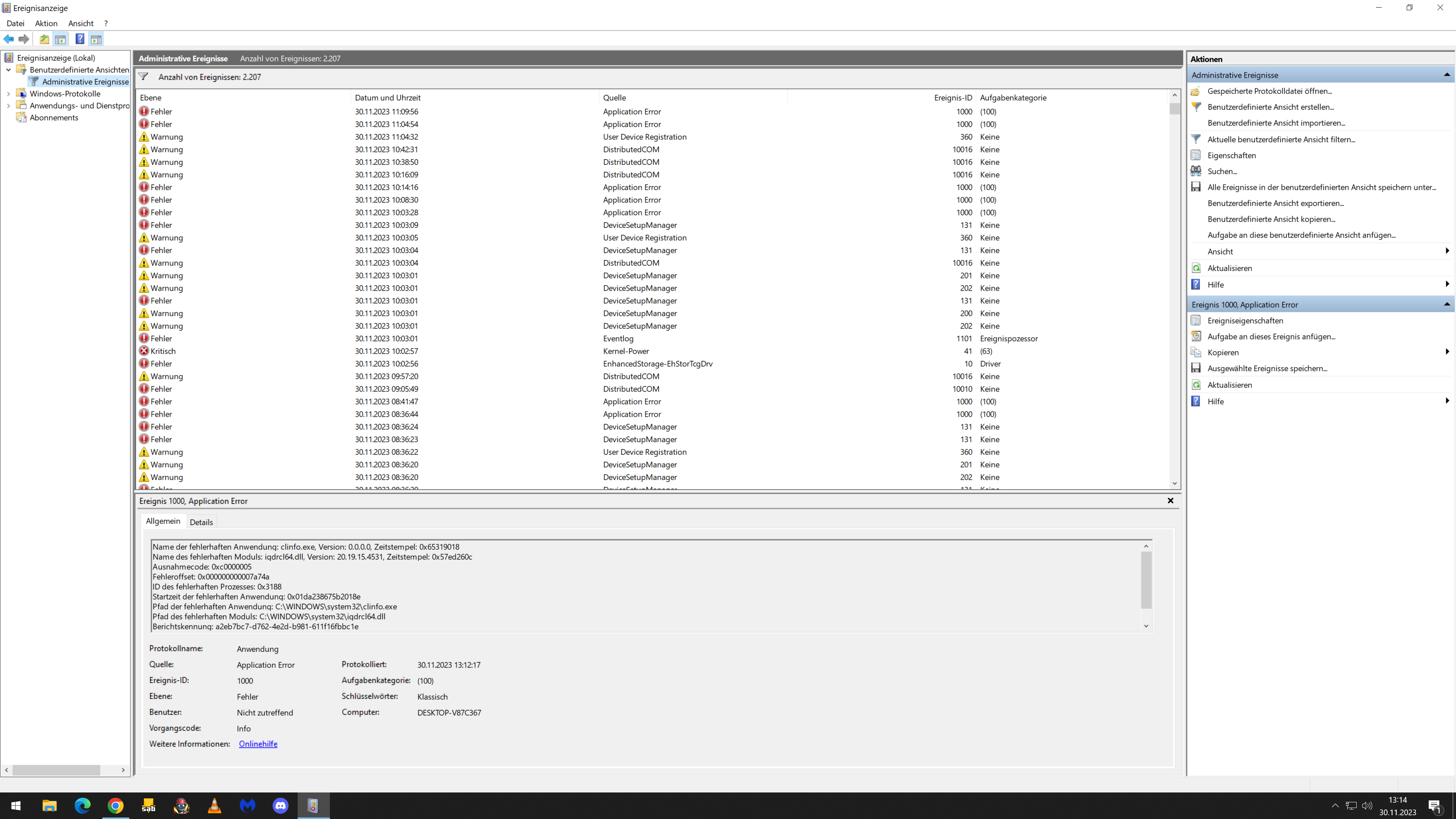

Klick mal bitte auf "Administrative Ereignisse", so dass man auch sieht was vor den Kritischen Ereignissen passiert ist.
So bringt uns das sehr wenig.
Und nein dein Netzteil ist nicht zu schwach, denn dann würden eher die Spiele für einen Neustart sorgen. (Lastspitzen)

Mit Windows herunterfahren.
Jetzt zum Beispiel war der Rechner seit drei Stunden aus. Hab ihn eben eingeschaltet und es funktioniert tadellos.
Morgen früh (nach längerer Ausschaltzeit) tritt das Problem auf.
Bios Reset per Jumper hab ich noch nicht versucht auch den anderen PCI Slot noch nicht.

Hmmm... das klingt dann wohl tatsächlich nach gealterten Kondensatoren (NT) oder zu hohem Anlaufstrom bei leeren Kondensatoren auf einer Komponente. Sorry, ich war da sehr optimistisch.
