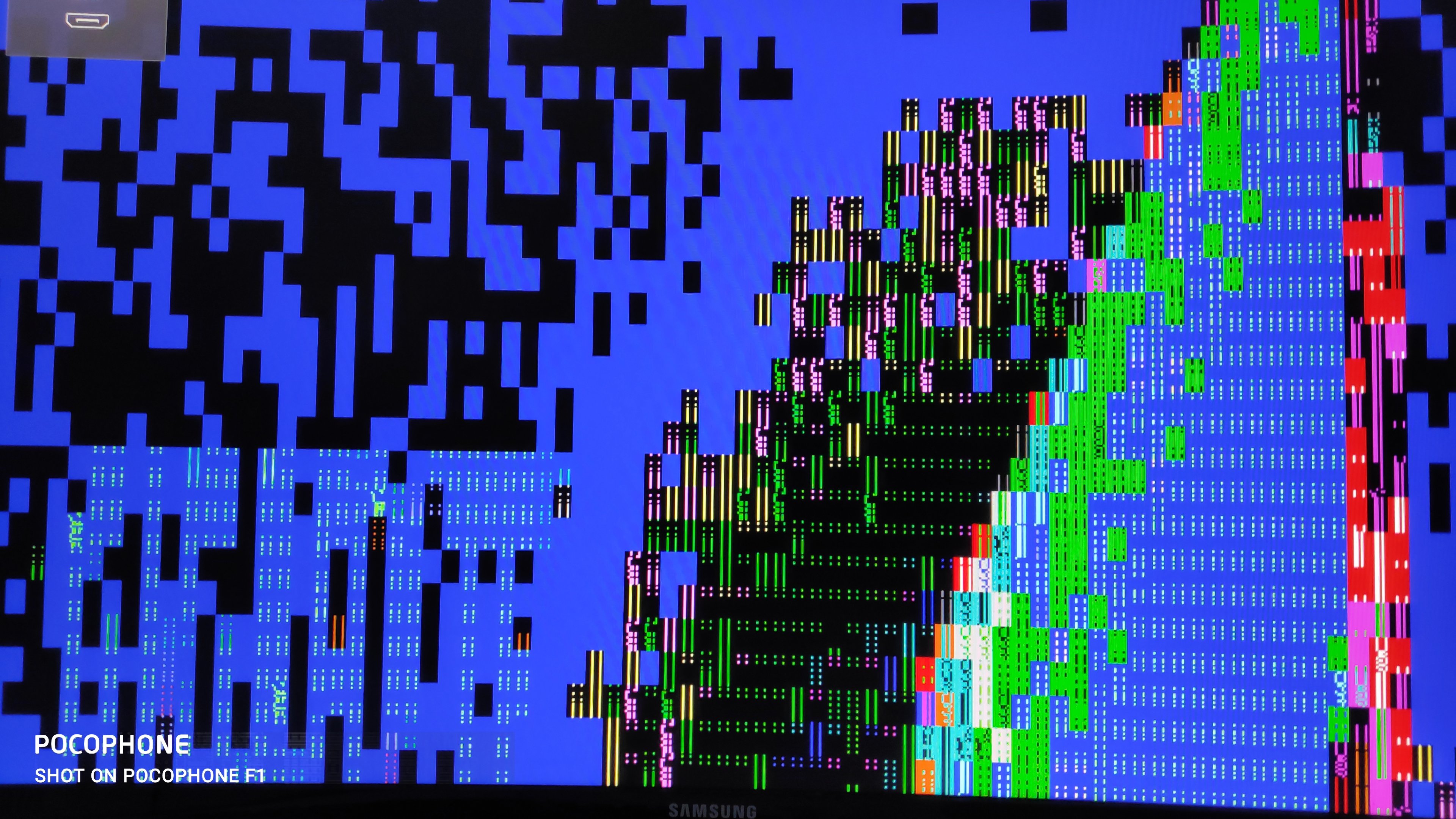

Startscreen "defekt"
Mephist090
Cadet 3rd Year
Juli 2020
54
Ich bin mir nicht ganz sicher ob das der richtige Bereich ist, aber:
Das aller erste Bild nach Einschalten des PCs sieht bei mir so aus:
Sprich wo man normal angezeigt bekommt F12 für Boot Menü und die Taste für BIOS etc. (ich weiß leider nicht wie man diesen Screen richtig nennt)
Hängt das nun mit der Grafikkarte zusammen oder das Mainboard?
GPU ist eine RX580, die noch nicht 2 Jahre alt ist und die ich noch einschicken könnte.
Sieht nach defektem DRAM der Graka aus.
Ist es nach dem Booten wieder normal? Hat deine CPU einen Grafikchip verbaut? Dann mal Gegentesten und damit die Graka als Fehlerquelle identifizieren.
ist bei jedem Start so. CPU mit Grafikchip? Da bin ich mir nicht sicher. ist ein i7-2700K.
wie meinst du gegentesten? booten ohne Graka? werde ich nach Feierabend mal testen.
Danke schon mal :)
Ja, boote mal ohne Graka. Monitor umstecken nicht vergessen. Dein Prozessor hat eine integrierte Graka, den Monitor dafür am Mainboard anschließen.

Ja, aber die Frage ob das nur beim booten so ist wurde nicht beantwortet.
Wenn danach alles läuft ohne Fehler auch bei Games dann ist hier wohl was anderes im Busch.
So. am Samstag wollte ich die Graka zur Reparatur/ Gewährleistung gegeben, aber die gute Dame am Service hat mir einfach den vollen Kaufpreis rückerstattet ohne auch nur einmal in den Karton zu schauen.
Neben dem Start Screen gab es auch selten einen extremen "lila Bildschirm". Aber wie gesagt ist die Graka jetzt weg. Bisher helfe ich mir mit einer alten GTX 460 aus. Fehler ist aber erstmal behoben!
