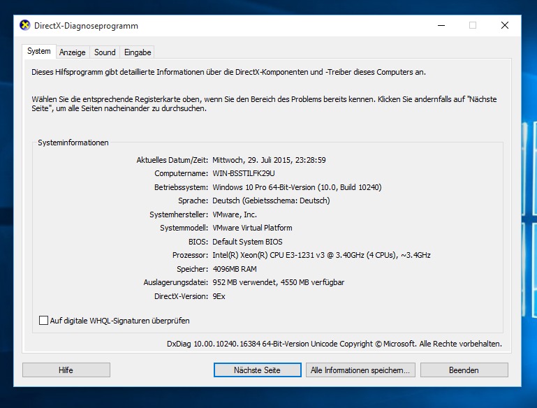

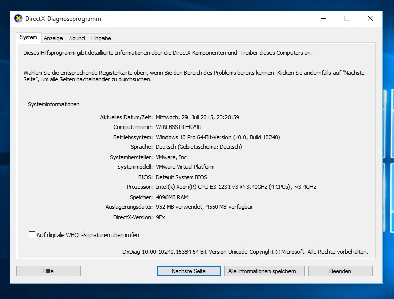

DxDiag bei Win 10 zeigt Dir den DX Level an, den Deine Karte kann. Nicht welche DX Version installiert ist.
Hier zB eine GPU aus einer VM. Die nur DX 9 kann.

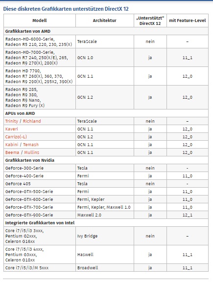

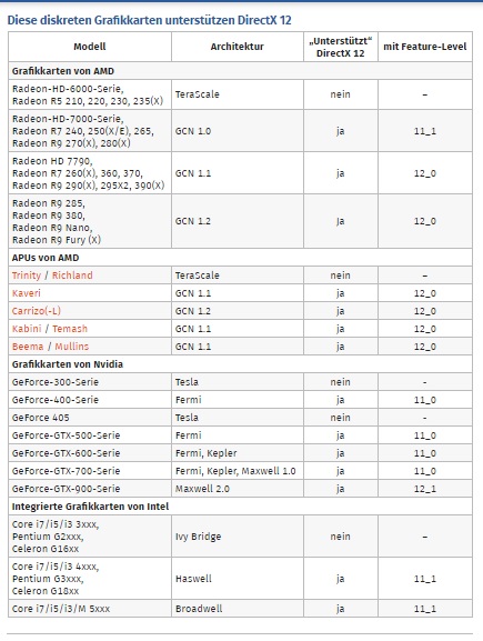

Hier noch eine Auflistung aller CPUs/GPUs die DirectX 12 unterstützen vom 05.06.2015.
Wie schon über mir geschrieben unterstützt Fermi DirectX 12 durch den Treiber von Nvidia.
Nur das feature-level wird erst ab Maxwell unterstützt.

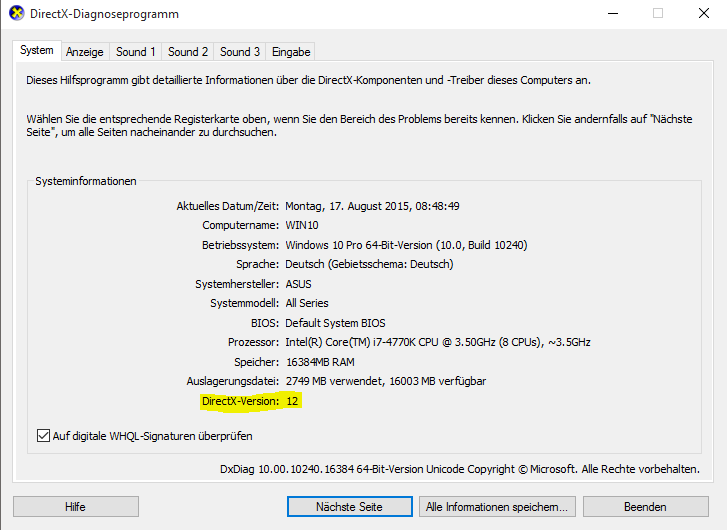

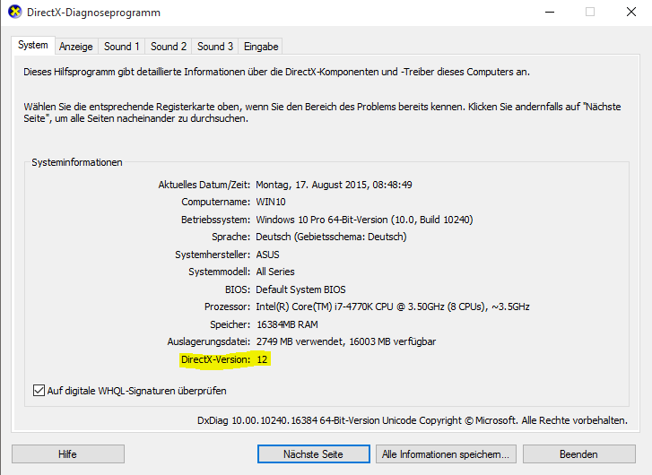

@Helge01
Wenn man eine Graka eingebaut hat die DirectX 12 nicht Hardwaretechnisch unterstützt, dann steht beim DirectX-Diagnoseprogramm unter System bei DirectX-Version dann auch nur die Hardwareunterstützte Version.
Also bei z.b. einer GTX 560 steht dann dort DirectX 11. Bei dir steht dort Directx 12 weil die GTX 980 es Hardwaretechnisch unterstützt.

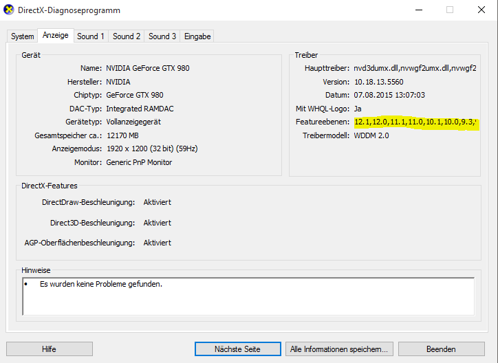

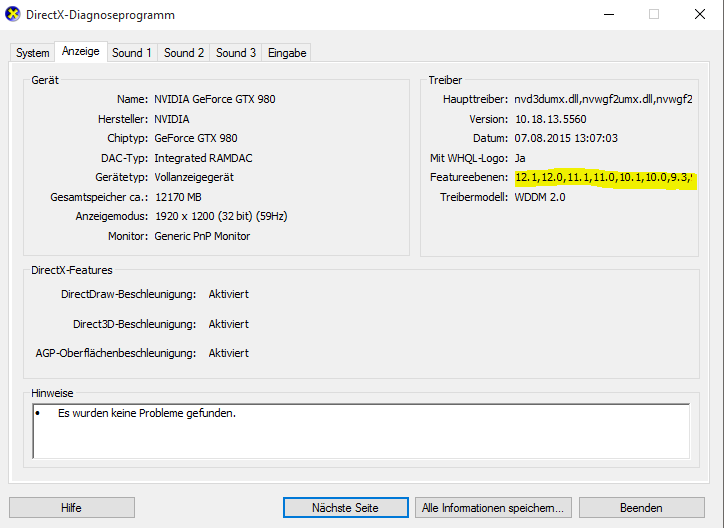

@R00tMaster
Das stimmt so nicht, ich hatte davor eine GTX780 verbaut und da stand unter System - DirectX Version 12 und unter Anzeige - Featureebene DirectX11.
@R00tMaster hat recht !
Bei der Fermi steht des wegen noch kein Directx 12 weil die Treiber erst kommen . Ich habe bei meiner Freundin auch eine 680 GTX verbaut die ja eine Kepler ist und da steht bei dxdiag directx 12 . Das heißt aber nur das sie die directx 12 API unterstütz also die schnellere Hardware Anbindung aber nicht die feature-level . Das kann nur Nvidia,s Maxwell 2.0 .
