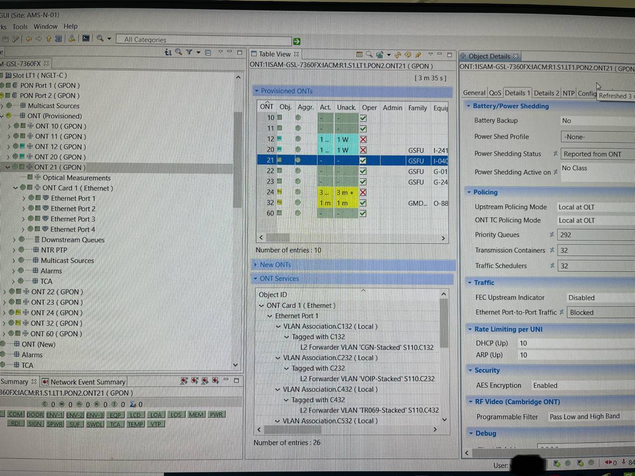

So sieht bei Nokia ein Teil des Menüs aus.
Wenn ich mal wieder drauf bin kann ich ein paar mehr Seiten zeigen (teils geschwärzt).
Danke dir.
Man könnte solch grundlegenden Funktionen ja auch über eine API dem First Level Support zur Verfügung stellen.
