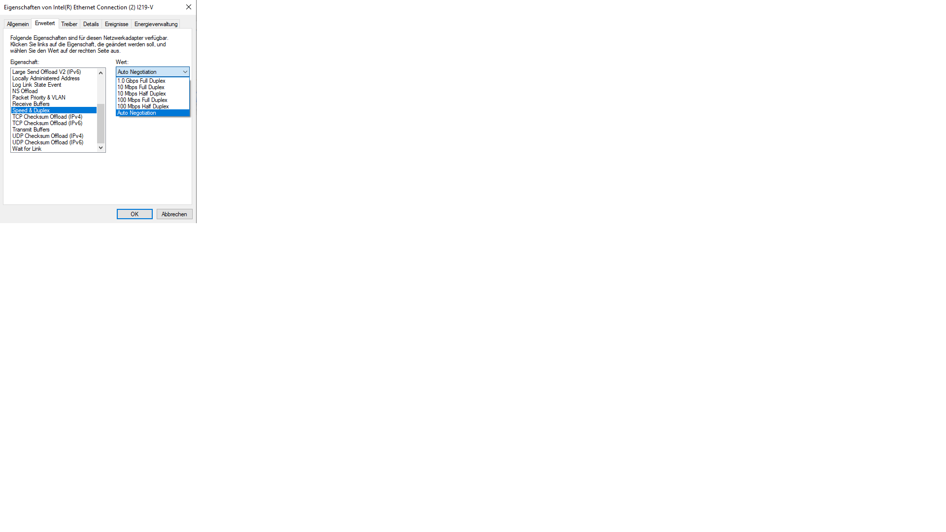

Ist bei dem Ethernet Adapter eventuell nur half duplex oder ähnliches eingestellt. Unbenannt.png
nein daran liegt es auch nicht
nein beides Full Duplex !

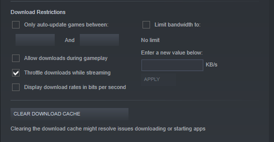

Hast du die download rate begrenzt?
irgendwas hier verstellt?
