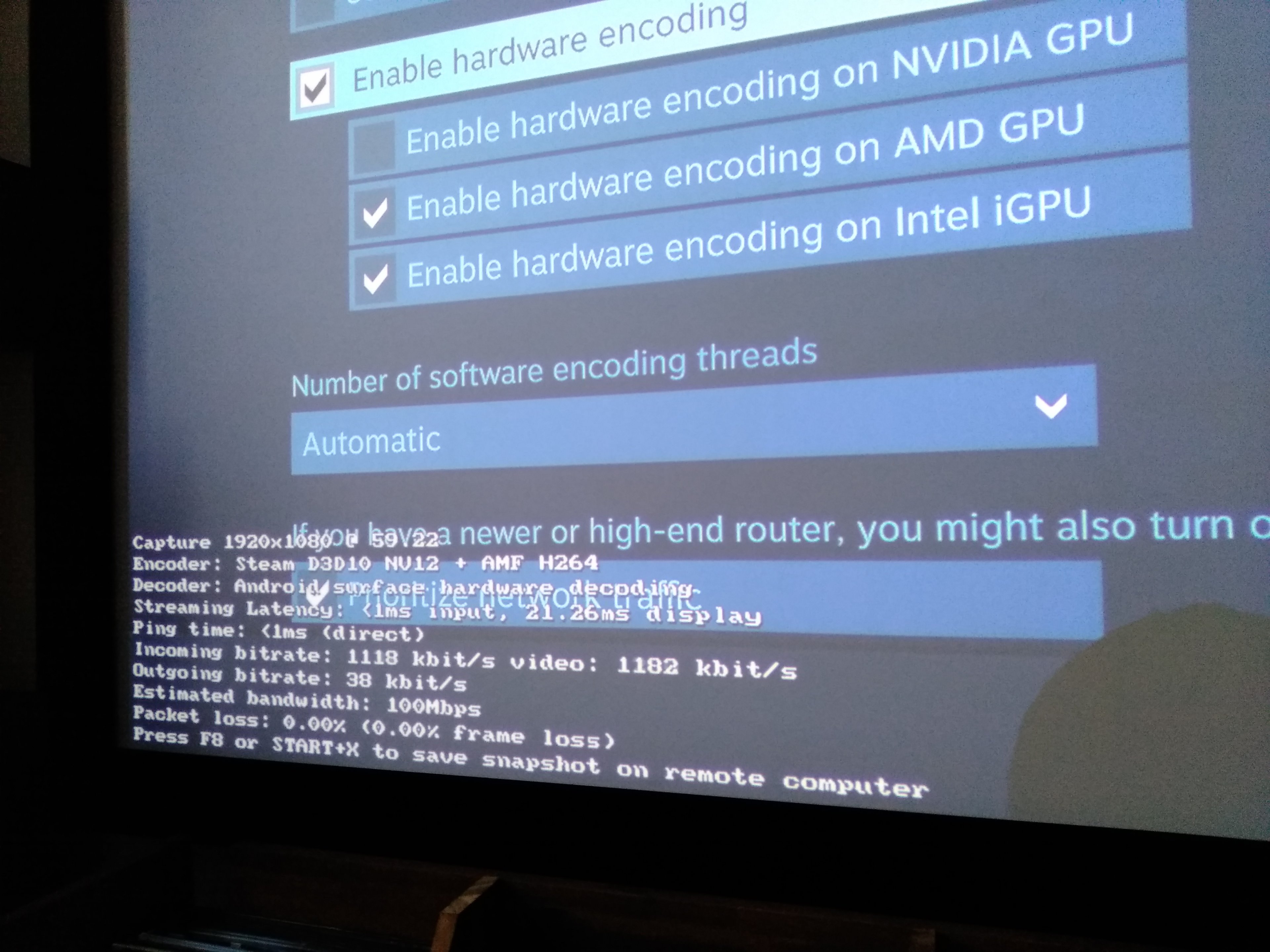

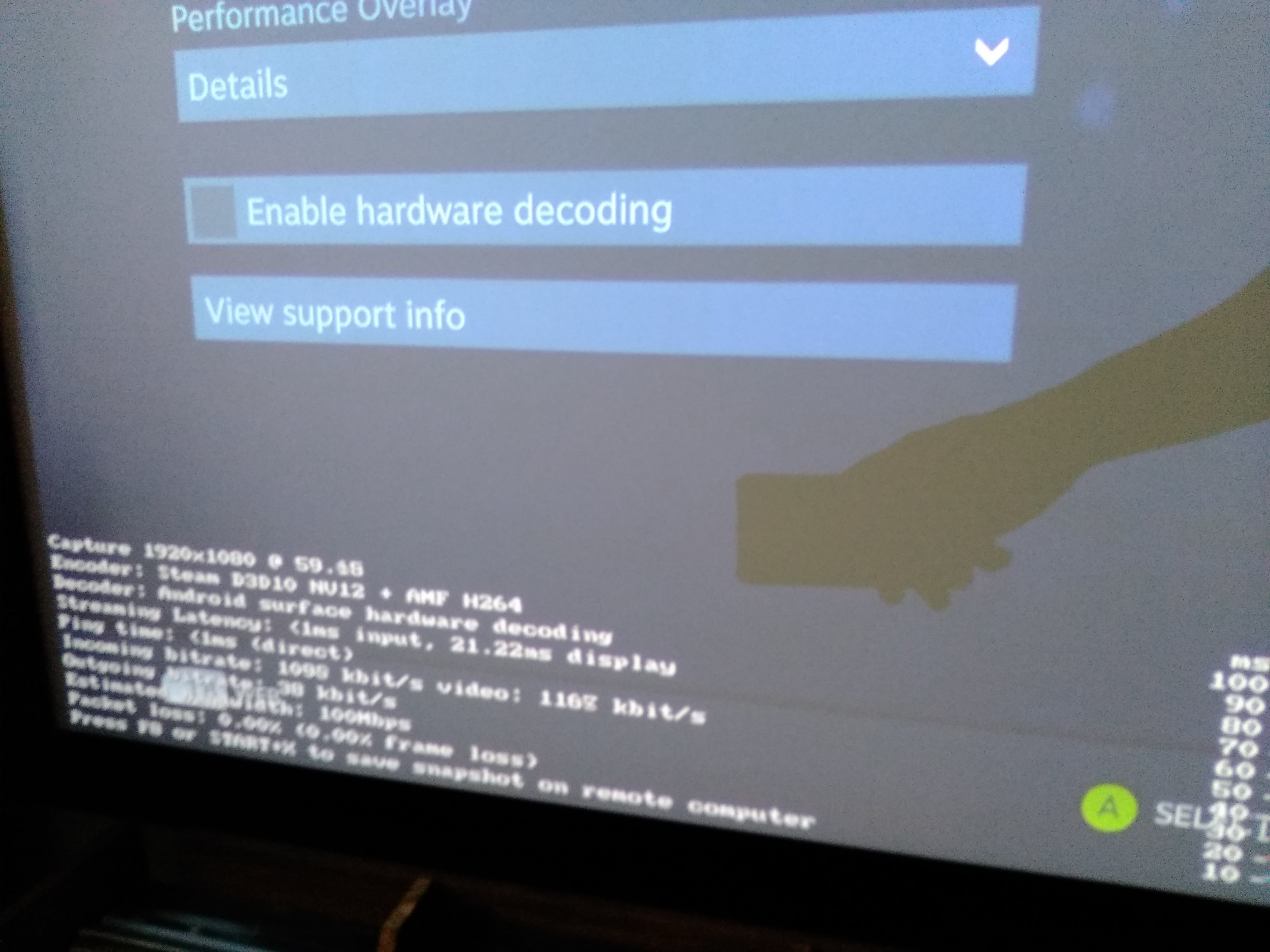

danke für den Denkanstoß. Habe mal meine IGPU reaktiviert und diese dann im Steam Link Host-optionen aktivert.
immerhin (!) kann ich den FireStick4k nun bei 1080p/fhd verwenden. Zumindest, wenn ich die Einstellungen so wie auf den angehängten Bildern mache.
AMD UND IGPU Hardware encoding an.
Hardware decoding auf dem Stick AUS
maximal 1080p (alles darüber wird wieder diashow)
Und das, obwohl die angezeigten sich (in meinen Augen) widersprechen, siehe angehängte Grafik.
Ich weiß nicht, warum er behauptet, es fände Android hardware decoding statt, obwohl der Haken raus ist. So bald ich den setze, schmiert der Stick übrigens ab ^^.
etwas unbefriedigend, aber nun.. für eine Weile zur Überbrückung reicht es dann wohl..

Das ist ja immerhin ein Fortschritt! 20ms display latency hab ich noch nie geschafft mit dem originalen Hardware-Link! Hast du auch mal mit der Einstellung für die Bandbreiten-Begrenzung in der App auf dem Stick gespielt? Scheinbar kommen ja nur 1000kbit Video an, das ist ja arg wenig. Oder drosselt dein Router oder Ähnliches? Normal kommen da locker 30000kbit an. Ist der Stick im 5GHz-Wifi?
