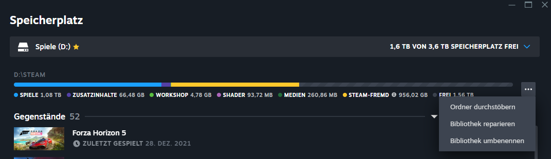

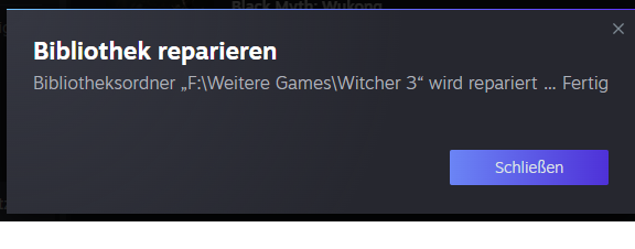

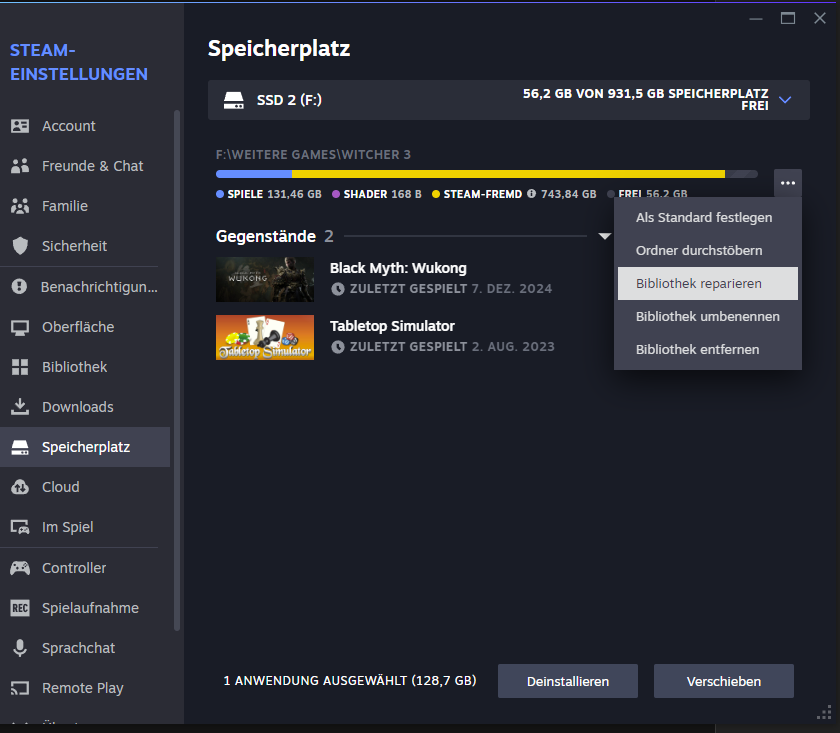

entsprechende Steambiblothek reparieren
Streameinstellungen -> Speicherplatz -> die entsprechenden Steambiblothek auswählen und auf die ... klicken wenn du denn Ordner wieder korrekt benannt hast und auf Reparieren.
Reaktionen: brwn
Du kannst mal in den Steameinstellungen unter "Speicherplatz" nachsehen was da für ein Datenträger ausgewählt ist und gegebenfalls den richtigen hinzufügen.
Weiters kannst du dort mal versuchen über das 3-Punkt-Menü die Bibliothek zu reparieren
@Sebbi war schneller :D

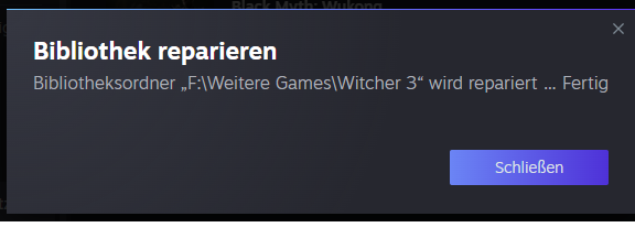

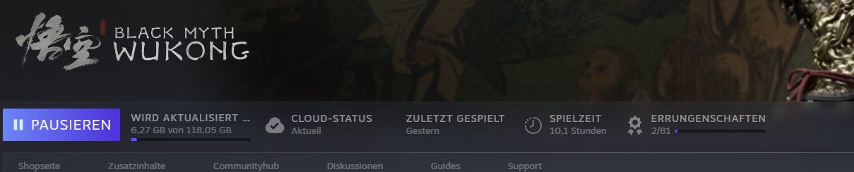

Das habe ich schon getan. Allerdings läuft dann der "Neudownload" weiter :(

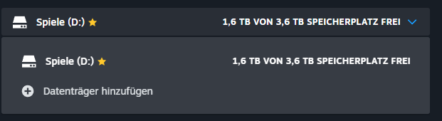

Bei mir steht hier D:\Steam weil die Steam.exe auch genau dort liegt

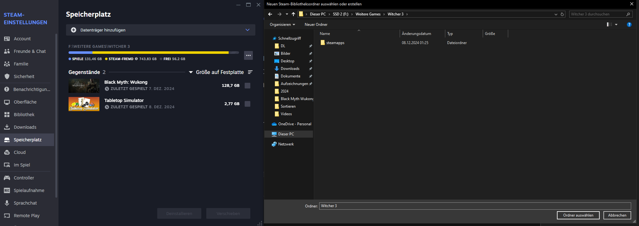

Eventuell mal über "Datenträger hinzufügen" den korrekten Steamordner manuell auswählen versuchen.

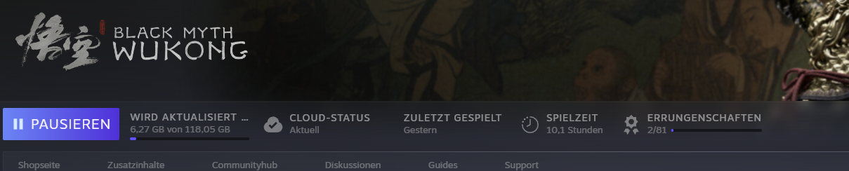

Steam lädt allerdings das Spiel runter. Ich weiß auch gar nicht in welches Verzeichnis. Müsste es das Game nicht theoretisch überschreiben?
Um keine Missverständnisse aufkommen zu lassen: mit Installieren / laden meinte ich Steam lädt es anscheinend komplett neu runter

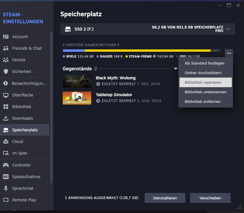

also es war so. Ich hatte Steam auf C: installiert, hatte aber mal auf F: einen weiteren Game Ordner erstellt und wollte darein Witcher 3 installieren und benannte beim Installieren im Steam Client den Ordner auch so bei der Pfadangabe. Dieser war aber der eigentliche neue Steamapps Ordner. Vermutlich habe ich ihn beim Installieren umbenannt und nicht nachgedacht. Jedenfalls ist/war der Witcher 3 Ordner von da an der Ordner wo alle Steam Spiele auf der F: SSD installiert wurden. Das war mal Witcher 3, Table Top Simulator und nun Black Myth Wukong. Weil mir das eben erst auffiel, habe ich den umbenannt (wieder nicht nachgedacht) was zu dem Fehler führte. Dann nannte ich ihn wieder in Witcher 3 um und Table Top startete z.b auch nach einer kurzen Prüfung in Steam. Black Myth wird gnadenlos neu runtergeladen.

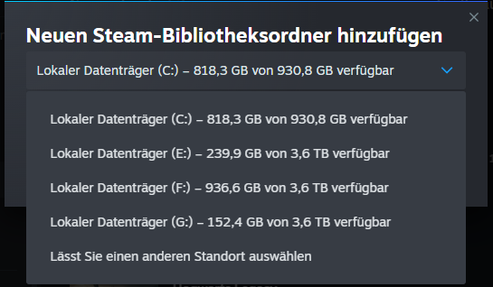

Achso, Steam ist auf C und die Spiele hast du auf F, ok. Ja dann könnte das mit dem manuellen hinzufügen des Datenträgers schon klappen denke ich.
Neuen Steam Bibliotheksordner hinzufügen --> im Dropdownmenü dann "Lässt Sie einen anderen Standort auswählen" und dort dann den Ordner auswählen wo die Spiele drin sind.

das hatte leider nicht funktioniert, vorausgesetzt ich hatte es richtig gemacht. Habe das aus dem Steam Forum gemacht und es wurde clean neuinstalliert, leider mit dem selben Ergebnis. Wukong lädt erneut runter.

danke, hatte ich schon getan. Es lädt einfach bei den 6% weiter. Ich glaube ich deinstalliere es und muss neu laden. Das wars dann wohl mit Spielen heute :(

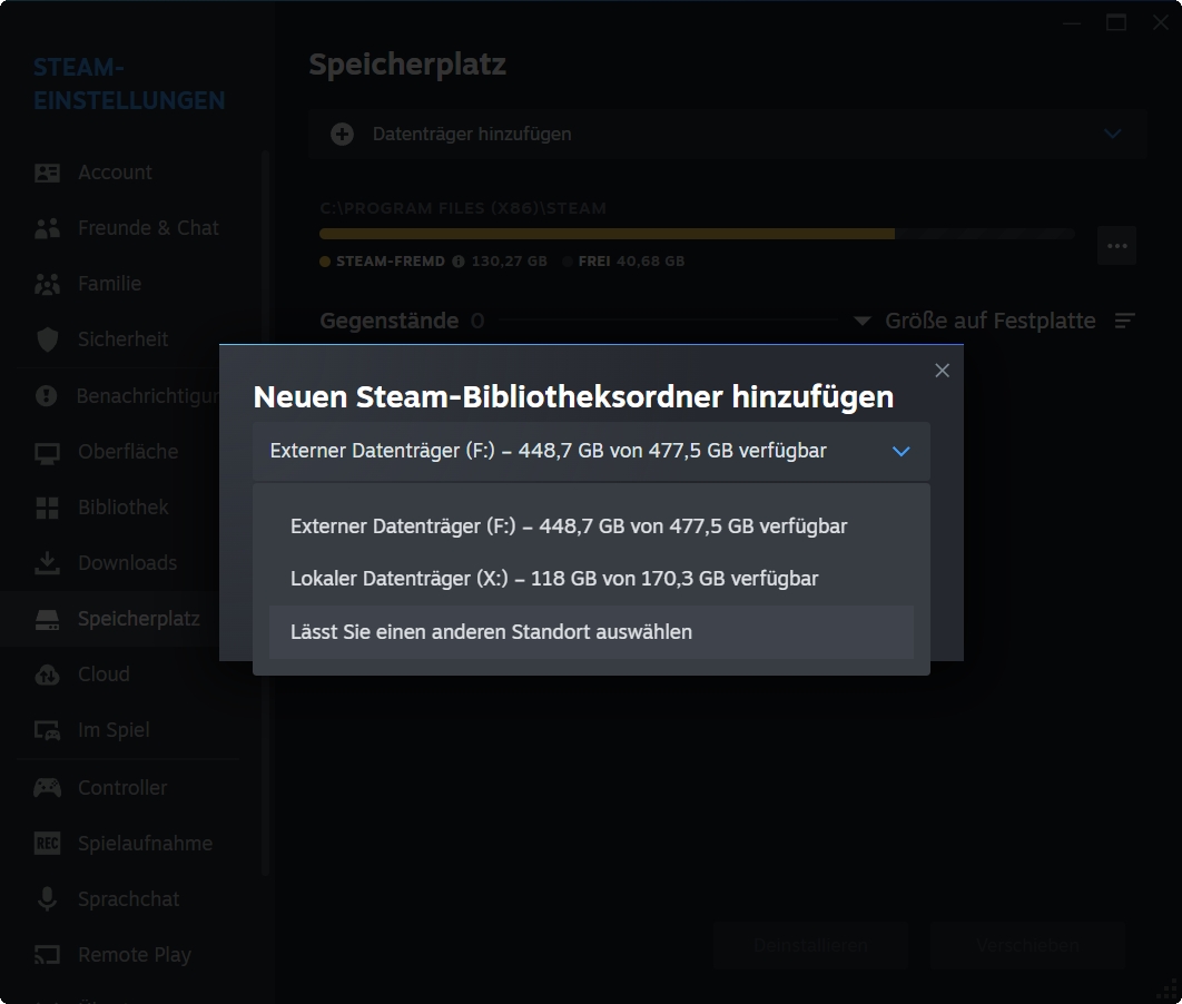

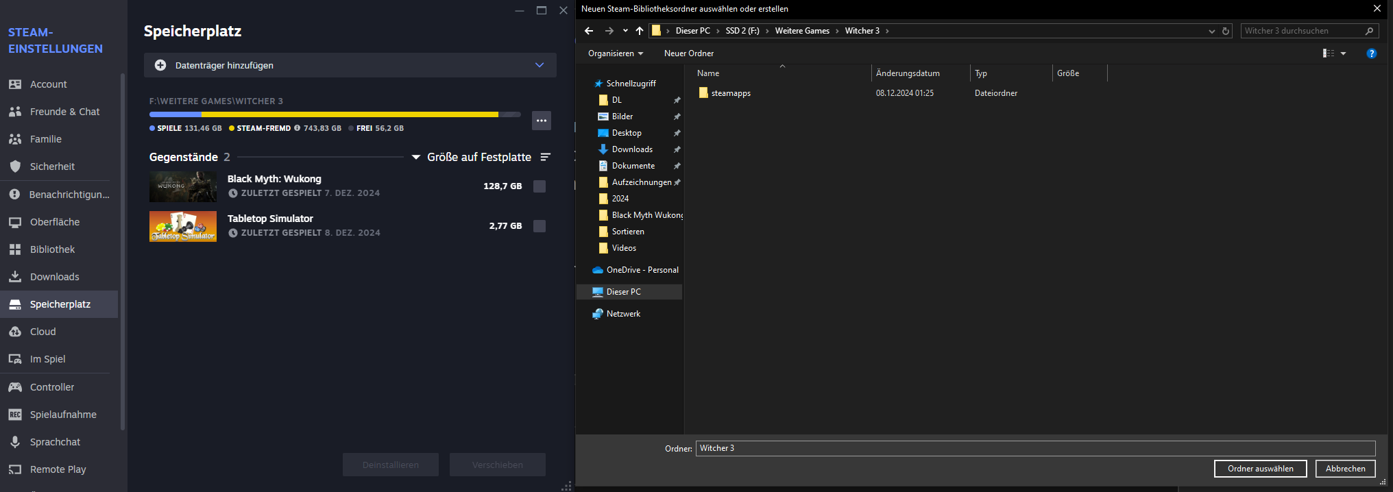

Hier über "Datenträger hinzufügen"
Dann im nächsten Dropdown-Menü "Lässt Sie einen anderen Standort auswählen" anklicken
Dann auf "Hinzufügen" und dann kannst du manuell einen Ordner auswählen und da wählst du dann den Ordner aus wo die Spiele drin liegen.

ach so ja, das habe ich schon mehrmals gemacht. Ich habe es sowhol mit dem Witcher 3 Ornder, als auch dem darin enthaltenen Steamapps und dem Spiel selbst probiert. Half leider alles nichts
Es öffnet sich direkt ein Fenster, ein nächstes Menu kommt gar nicht. Habe es da wie gesagt mit mehreren Ordnern probiert, leider klappt das nicht
