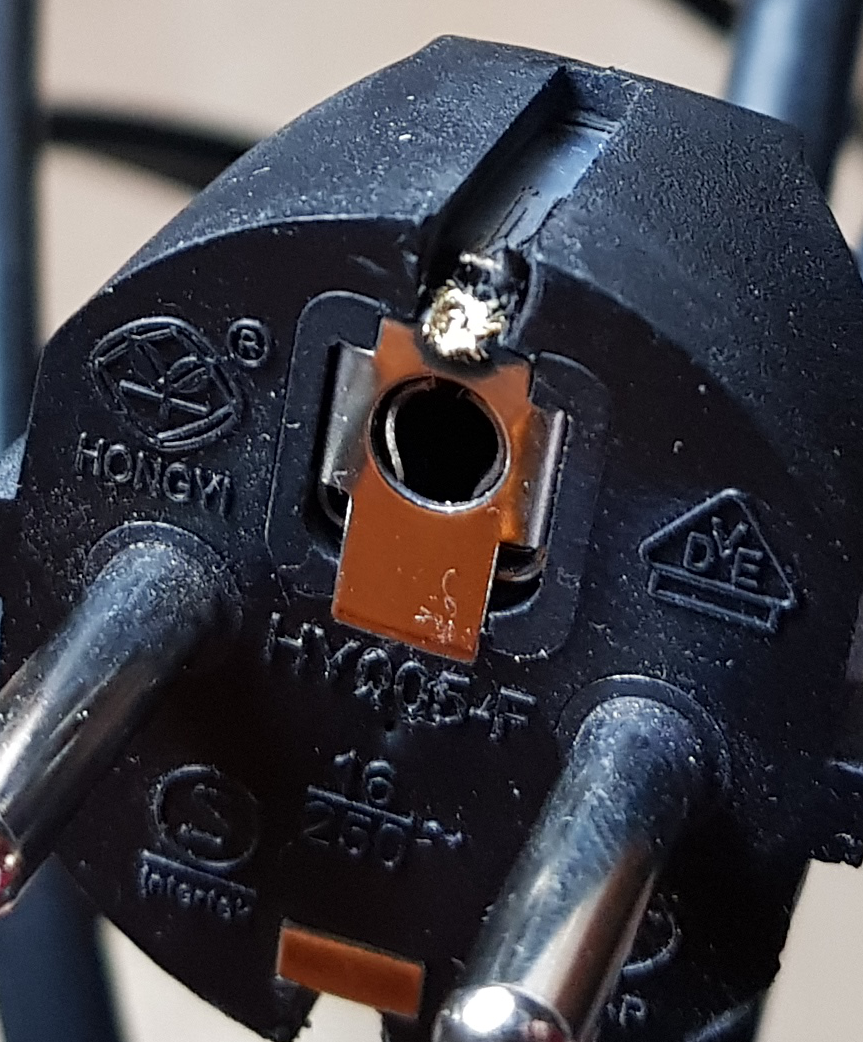

Hier auch mal 2 Bilder von der Steckdose:
Ja, da ist der Schutzkontakt weggeschmolzen. Das kommt mit ziemlicher Sicherheit von unterschiedlichen Potentialen des Neutralleiters bzw. der Erdung, oder einem gewaltigen Fehler in der Verdrahtung im Sicherungskasten/ Verteiler.
Das sollte jeder Elektriker ausmessen können, wenn du mich fragst eindeutig ein Fall für die Versicherung, und keinesfalls dein Verschulden.

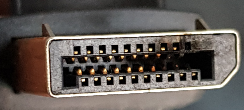

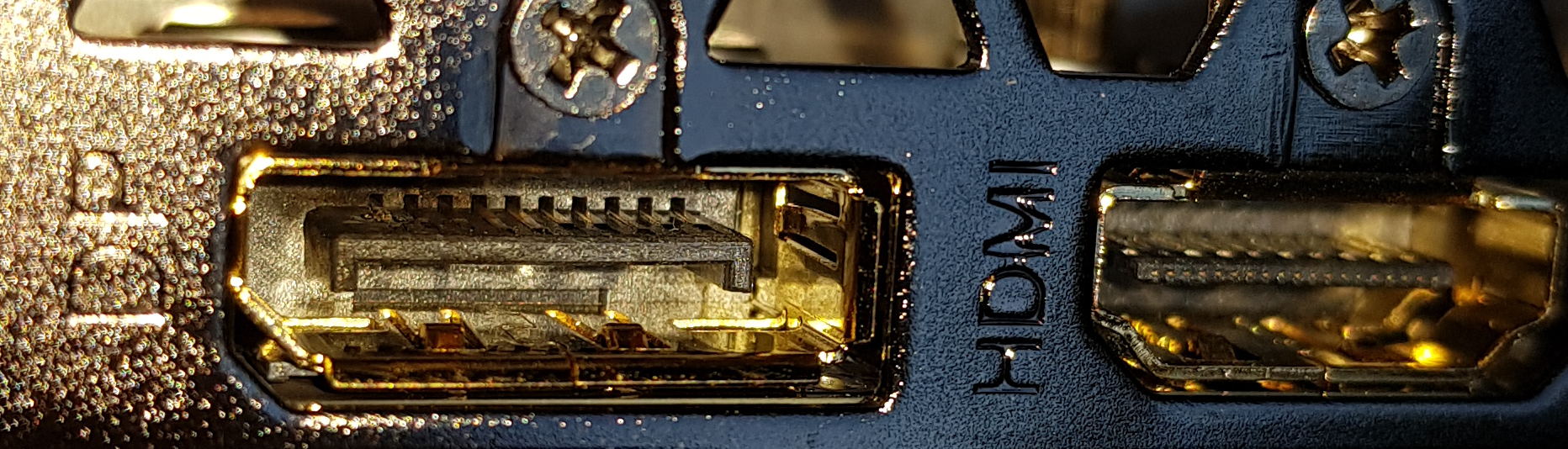

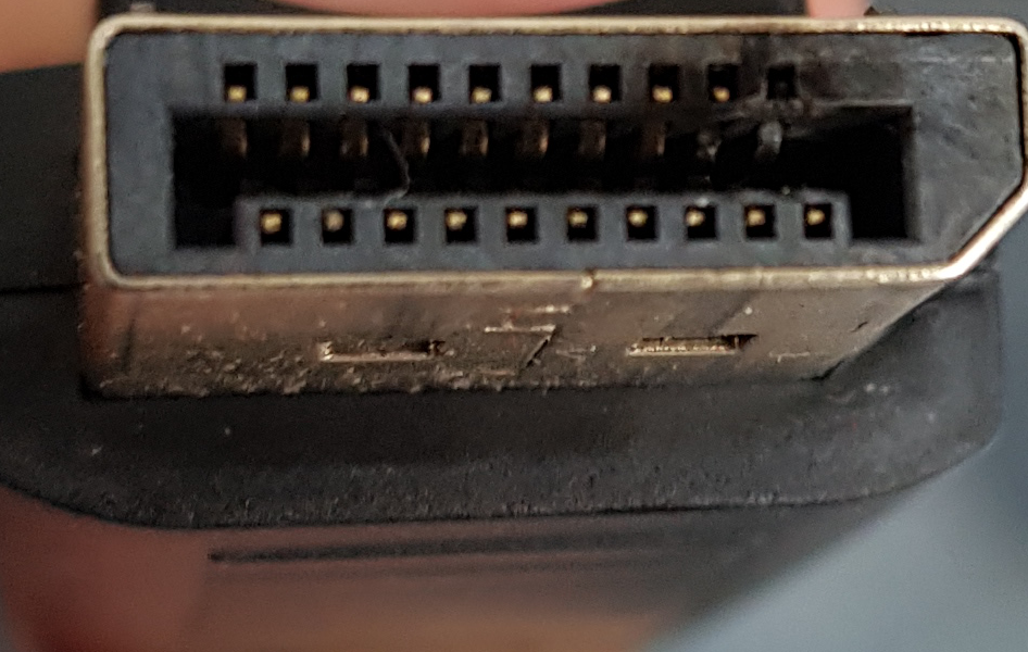

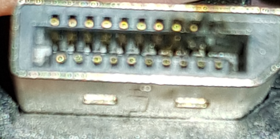

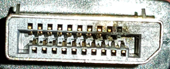

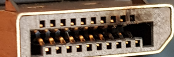

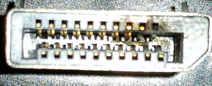

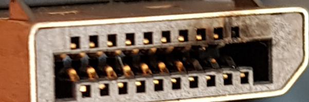

Hab mir mal Graka und DP genauer angeguckt
Das der Bildschirm nichts abbekommen hat..

Wenn Du dem Elektriker das Bild vom angeschmolzenen Schutzleiter schickst, ist der in 10 Minuten da!

Das sieht aus wie klassische Nullung wo die Verbindung zwischen N und PE unterbrochen ist
