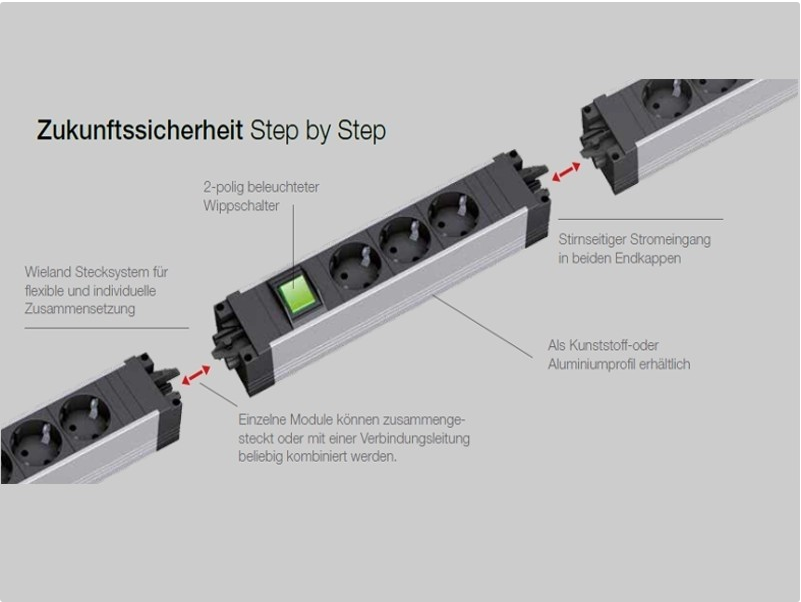

Es gibt auch Steckerleisten Baukastensysteme, wo eine Reihenschaltung einzelner Module problemlos möglich ist, da diese extra dafür konzipiert wurden:
Diese kommen häufig in Büroräumen zum Einsatz, denn eine Reihenschaltung von zwei Steckdosenleisten wird in den meisten Firmen aus versicherungstechnischen Gründen nicht geduldet.
