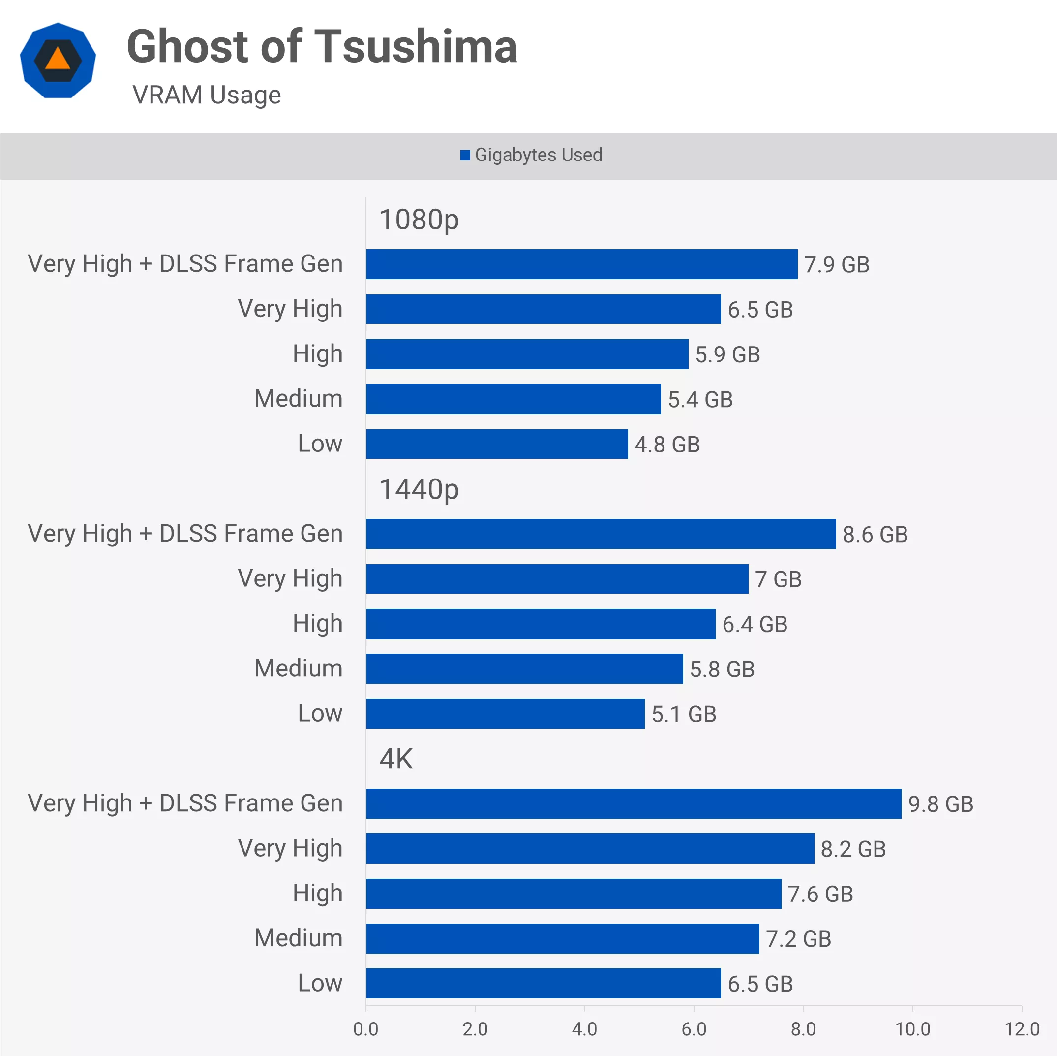

Auf den ersten Blick sehe ich in deinem verlinkten Artikel dazu nichts Blackwater
@Maviapril2 Zum einen bin ich nicht Blackwater zum anderen musst du etwas nach unten scrollen - da hast du dann solche Grafiken:
FrameGen ist nicht Upscaling

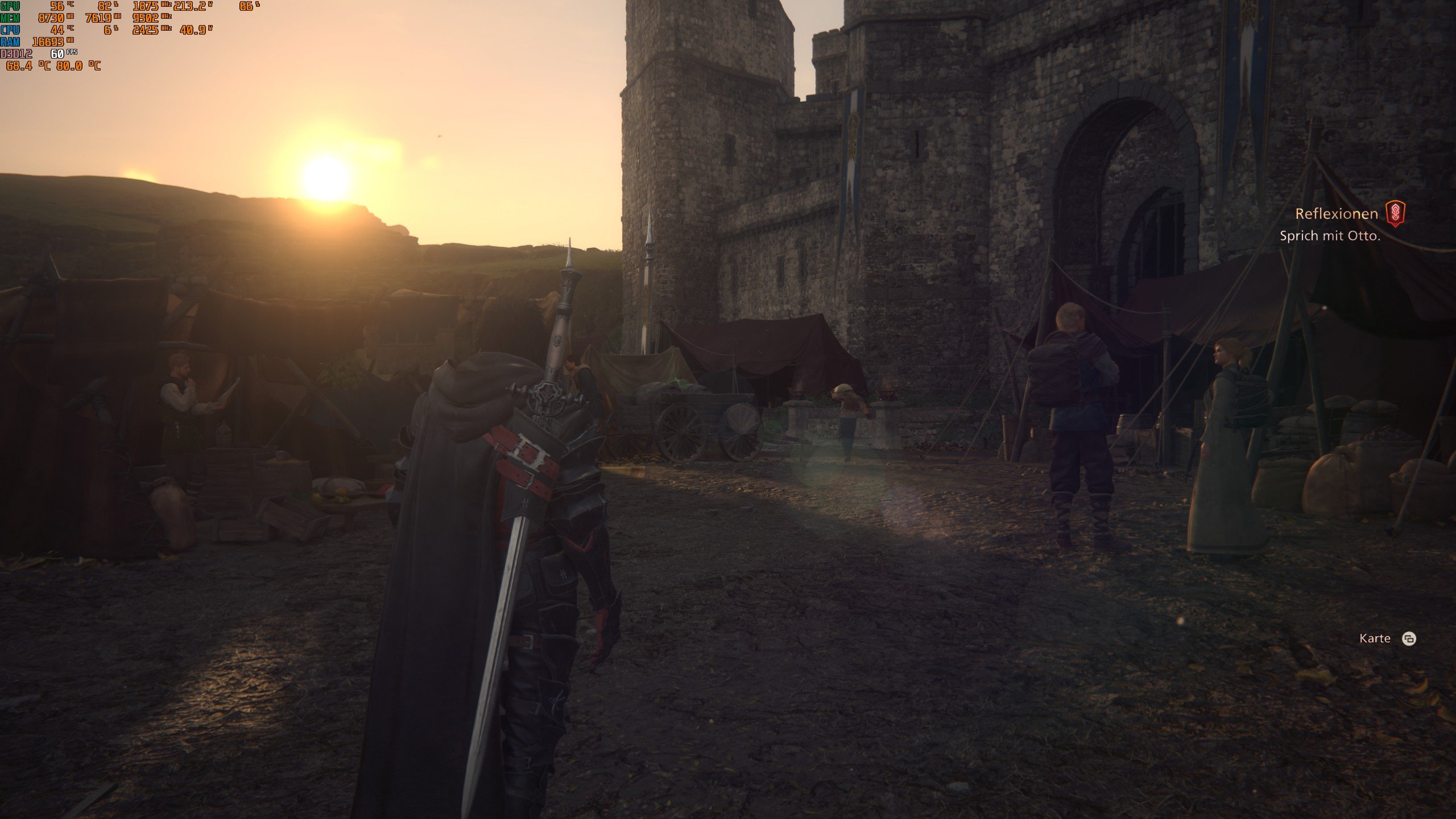

Habs gerade mal in FF16 getestet. Alles maxed out in 2560x1440.
8626mb Nativ ohne DLSS
8730mb DLSS+Qualität / bei Leistung hat sich nichts verändert
Das fällt schon in den Bereich der Messungenauigkeit, je nachdem was der Garbage Collector grad treibt

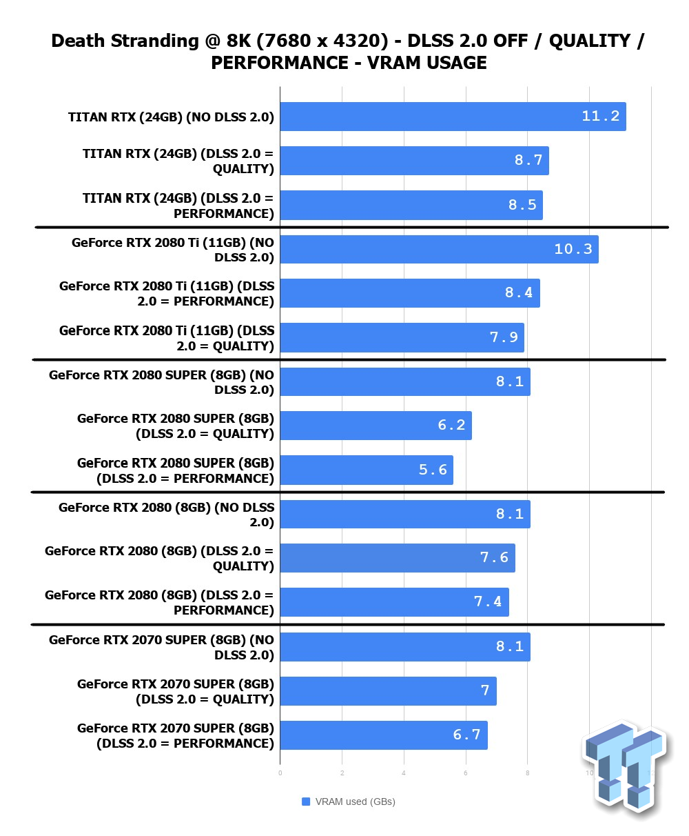

Leider ist es schwierig passende Benchmarks zu finden. Hier ein Beispiel:
https://www.tweaktown.com/articles/...hmarked-at-8k-dlss-gpu-cheat-codes/index.html
Reaktionen: Darkwater, anarchie99, NerdmitHerz und 2 andere
Interessanter Test, aber halt nur ein Spiel.
Beziehst du das auf "Qualität/Leistung" der DLSS-Einstellung? Denn in deinen beiden Screenshots gibt es ja schon deutliche Leistungsunterschiede: 55 FPS bei 98% GPU-Auslastung vs. 60 FPS und 82% - da ist letzteres natürlich zu bevorzugen.
Bei den beiden Screenshots sehe ich selbst im Detail keinerlei Unterschiede. Das Bashing gegen DLSS / FSR / XeSS, weil man somit ja weniger Rohleistung bei der Grafikkarte bekommt, halte ich für falsch.
@DJMadMax
Ja genau, die DLSS Stufen unterscheiden sich lediglich in den möglichen FPS. Beim 60 FPS Screenshot war noch ein FPS Cap gesetzt. Ich hab vorhin allerdings nochmal gegen geprüft mit uncapped FPS, der VRAM Bedarf von FF16 bleibt von 720p+DLSS-UltraPerformance bis 1440p+ohne Upscaler quasi fast identisch. Dieser schwankt in der selben Scene zwischen 8200mb bis knapp unter 8800mb.
