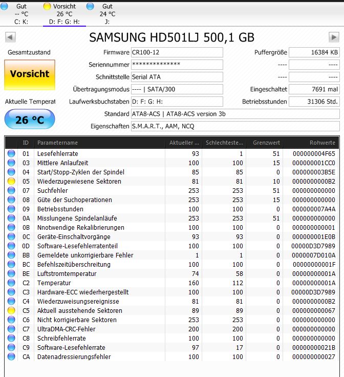

einer meiner Platten stirbt und der Ersatz ist bereits bestellt. Das Klicken des Todes ist andauernd zuhören.
Die HDD hat mehrere Partitionen und von den Partiionen d:-h: ist anscheinend nur H betroffen.
Es handelt sich nicht um eine System HDD sondern um ein einfaches Daten Volumen.
Ich werde versuchen die Daten rüber zu kopieren. bis auf paar persöhnliche Daten sind es meisst Spiele.
Meine Frage ist nun ob ein Klonen der einzelnen Partinionen sinnvol ist, ich ein image erstellen soll oder einfach per Hand alles Kopiere.
Desweiteren habe ich ein weiteres Anliegen was wesentlich komplizierter ist.
Ich versuche die fehlerhaften Sektoren mit Chkdsk zu rettten.
Bei CHKDSK /f läuft alles super und es werden keine Fehler gefunden, bei CHKDSK /r sagt man mir bei punkt (4 von 5),
das bei 165 von 127520 nicht genügent speicherplatz ist um die Cluster zu ersetzen obwohl mehr als 28 GB auf der Partition offen sind.

Da gibt es nichts zu retten, die Daten auf den schwebenden Sektor sind verloren, weil die Platte sie nicht mehr korrekt lesen kann, deshalb sind es ja schwebenden Sektoren. Schwebende Sektoren sind Sektoren deren Daten nicht mehr zur ECC passen die hinter jedem Sektor steht und mit deren Hilfe auch nicht mehr korrigiert werden können. Da die korrekten Daten nicht mehr feststellbar sind, gibt die Platte statt falscher Daten einen Lesefehler als Antwort wenn man versucht diese zu lesen. Das kann auch anderen Gründe als defekte Oberflächen haben, z.B. einen Stromausfall während eines Schreibvorgang der dazu führt, dass eben nicht die ganze Daten plus der neuen ECC geschrieben wurden oder wegen eines Stoßes oder Vibrationen ist der Kopf beim Schreiben aus der Spur gekommen und hat Daten auf der Nachbarspur überschrieben. Auch arbeiten HDDs nicht 100%ig und die Hersteller geben die Fehlerhäufigkeit auch in Form der UBER an, wobei eine UBER von 1:10^14 bedeutet, dass je 10^14 gelesener Bits was etwa 12TB gelesener Daten entspricht, ein Lesefehler und damit schwebender Sektor im Rahmen der Erwartungen liegt.
Die Controller merken sich die schwebenden Sektoren und prüfen die Daten nach dem erneuten Schreiben auf diese Sektoren, dann verschwinden diese einfach oder werden eben durch Reservesektoren ersetzt. Genau dies würdest Du mit chkdsk /r erreichen, aber die Platte hat ihre Nutzungsdauer von 5 Jahren sicher auch noch hinter sich. Die hat Samsung früher auch immer recht offen in die Datenblätter geschrieben, so wie hier:
Bei aktuellen HDDs steht das nur noch sehr selten so offen im Datenblatt, aber indirekt findet man es auch immer noch, so steht bei der ST1000VX005 im Product Manual auch noch
Aus 50.000 insgesamt und 10.000 pro Jahr ergibt sich dann aber doch wieder der Hinweis auf die geplante Nutzungsdauer von 5 Jahren.

CHKDSK /F prüft ja auch nur die Konsistenz des FIlesystems und nicht ob jeder Sektor jeder Datei noch lesbar ist. Wenn Du die Daten aber erst noch retten musst, solltest Du dies tunlichst unterlassen und die Platte schonen, es könnte durchaus sein das sie dabei ganz kaputt geht und dann hilft nur noch der Datenrettungsprofi, aber das kostet viele Hundert Euro.
