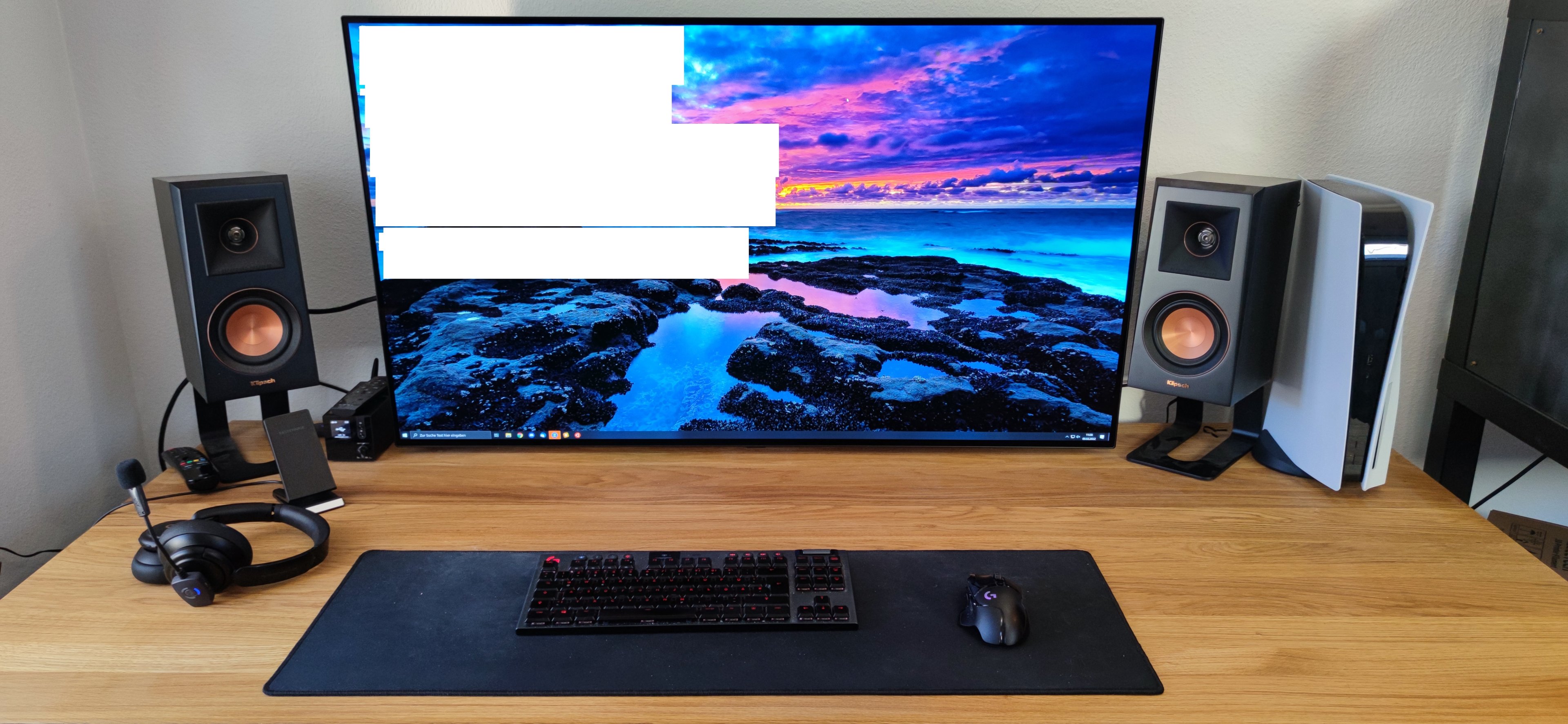

Aus eigener Erfahrung:
Ich verwende aktuell zwei Klipsch Reference RP-400M plus einen Klipsch SPL-120SW als Sub.
Angetrieben werden diese von einem S.M.S.L SA300.
Die Boxen klingen absolut traumhaft und bieten weit mehr Leistung, als man sie an einem PC/im Büro braucht.
Der Sub läuft auf geschätzt 10% der Leistung, da er einfach enorm viel Power hat.
Je nach Situation ist der Sub auch komplett aus, da die Boxen für Musik nebenher bereits
für mich ausreichend Bass liefern.
Deine angedachte Kombination kann ich nur absolut empfehlen, sowohl Lautsprecher als auch Sub können jederzeit in ein Heimkinosystem/5.1/7.1/... integriert bzw. erweitert werden.
Ich habe vor dem System auch verschiedene andere, auch aktive Boxen ausprobiert, aber keine davon konnte mich so zufrieden stellen wie dieses System.
