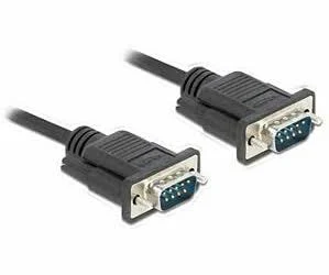

Die Lösung: Behold the trusty DB9 serial cable!
Der Subwooferstecker hat 9 Kontakte + Schirm auf Ground. Genau wie ein gutes(!) altes serielles Kabel. Diese gibt es für kleines Geld in allen gängigen Längen zwischen 30cm und 10m. An was man ein gutes Kabel vor dem Kauf erkennt weiß ich leider nicht, aber von den durchgemessenen 5 Kabeln hatten 2 den Geflechtschirm auf den Connector gelegt, 3 nicht. Das lässt sich mit einem Durchgangsprüfer aber problemlos herausfinden.
Dieses hier hat den Schirm NICHT durchkontaktiert: https://www.amazon.de/dp/B07TYN693Y
Bei diesem ist der Schirm korrekt. aber das Kabel hat real einen leichten rosa touch: https://www.amazon.de/dp/B07TYN693Y

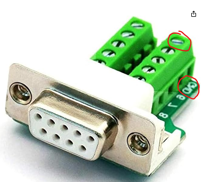

Nun muss man das proprietäre Kabel des Soundsystems auch noch irgendwie auf DB9 adaptieren. Könnte man löten, aber um ehrlich zu sein sind meine Lötskills nicht brauchbar um 9 Adern + Schirm aufm dem begrenzten Raum an einen seriellen Anschluss zu löten.
Nach kurzer Recherche habe ich dann diese Dinger hier entdeckt:
https://www.amazon.de/dp/B0DBHMHJ4S
Aliexpress ist voll damit, es gibt sie auch in männlich (Bild ist weiblich) für kleines Geld. Wichtig ist, dass es 10 Terminals hat und das zehnte als GND / Ground auf den Gefelchtschirm geht, im Bild rot markiert.
Wer in Fernost bestellt: Nehmt die Adapter in männlich. Die Auswahl an weiblichen Kabeln ist viel größer. Ich wollte nicht warten und habe daher bei Amazon zugeschlagen.
Die Belegung ist relativ egal, es ist nur wichtig, dass ihr beide Seiten gleich auflegt.

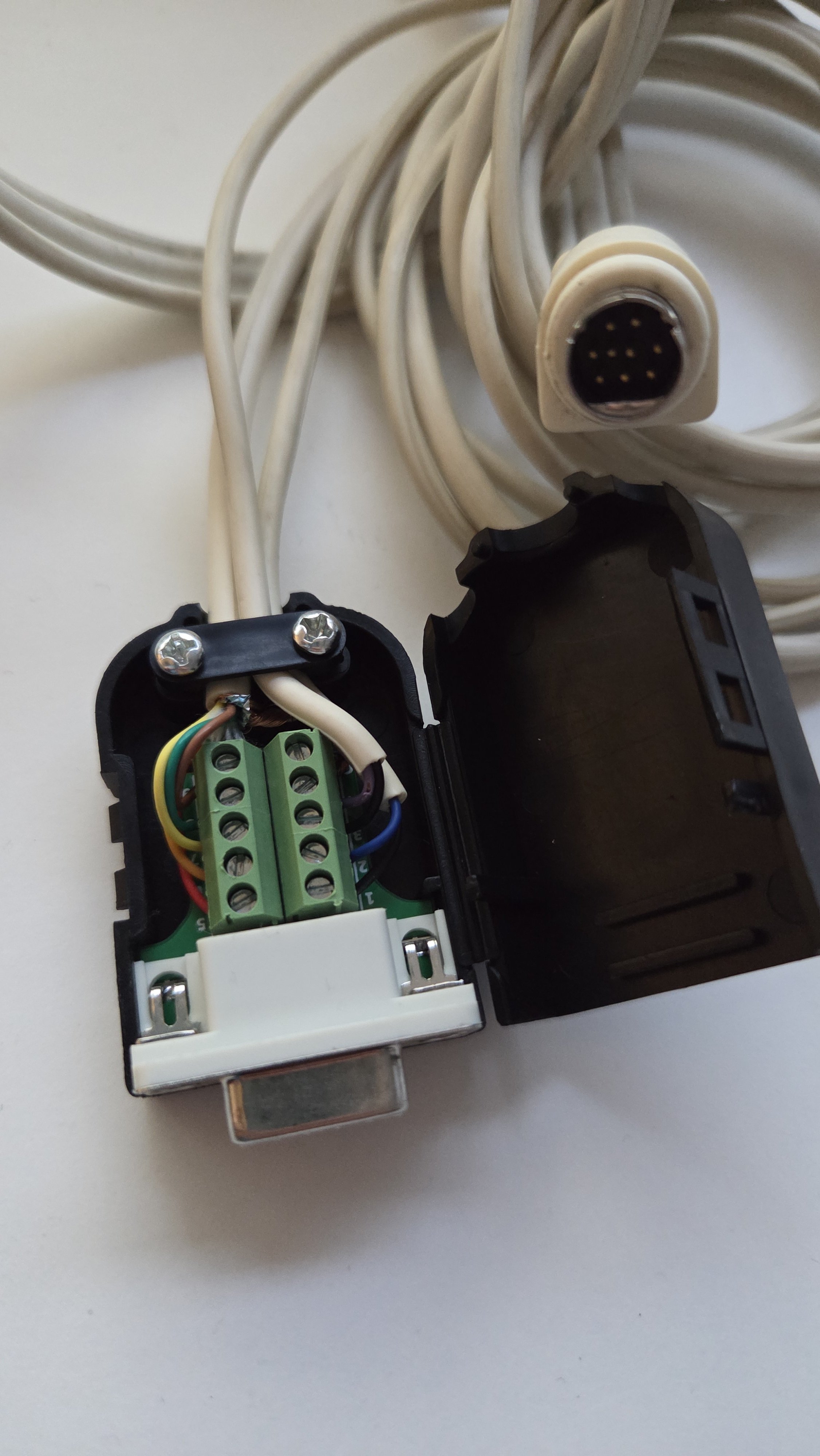

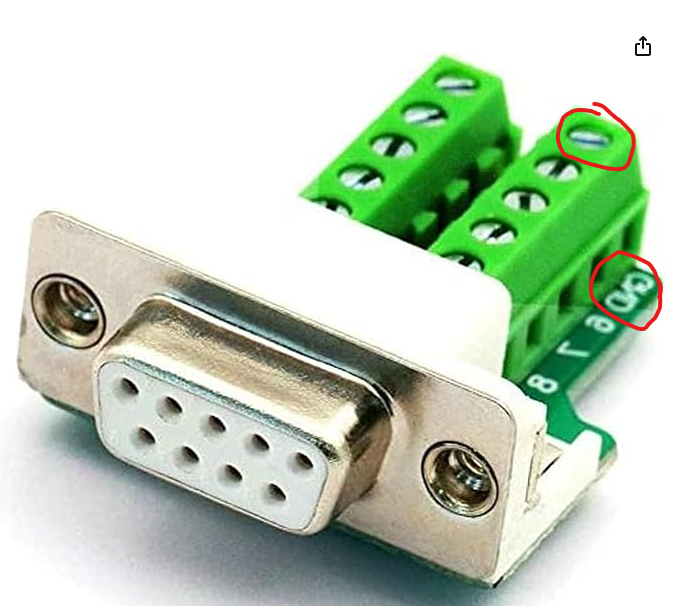

Das Z3 hat für den rechten und den linken Satelliten jeweils 2 Adern, für die Steuerung 5 Adern + Schirm.
Der Stecker hat 2 Reihen a 5 Terminals. Daher habe ich mich dazu entschieden, die 5 Adern der Steuerung komplett auf eine Seite zu legen und die 2+2 Adern der Satelliten auf verbleibenenen 4 Terminals neben GND auf der anderen Seite.
Das Z3 hat an der Steuerung noch ein zusätzliches 3,5mm Input Kabel. Dieses war bei mir lang genug bis zur Dockingstation auf dem Tisch. Ansonsten lässt sich 3,5mm Klinke problemlos verlängern.
Und tatsächlich, das Z3 funktioniert über das serielle Kabel einwandfrei. Klanglich konnte ich keine Nachteile feststellen, vermutlich dank der Schirmung des seriellen Kabels.
Denkanstöße:
Macht euch vorher Gedanken, wo ihr das originale Kabel durchtrennt. Da ich in den letzten Jahren schon andere Anläufe unternommen habe, waren die Kabel des Z3 teilweise schon eingeschnitten, daher habe ich recht nah an der Steuerung getrennt.
Grundsätzlich würde ich empfehlen, eher auf der Seite des Subwoofers zu trennen. So hat man den Großteil des originalen Kabelbaums an der Tischplatte zur Verfügung zur besseren Positionierung. Vielleicht 10-12cm vom proprietären Stecker am Subwoofer entfernt trennen. Den neuen seriellen Stecker kann man dann easy am Subwoofergehäuse befestigen (und zugentlasten, auch ein großer Nachteil des Originalsteckers!) und mit dem seriellen Kabel in passender Länge der Kabelführung unter die Schreibtischplatte folgen. Dort an den restlichen originalen Kabelbaum mit dem zweiten Adapter verbinden.

Wichtig ist, dass das Kabel 1:1 belegt ist, sonst kommt man schnell durcheinander bei der Belegung. Insbesondere bei den seriellen Kabeln gibt es viele gekreutze (sog. Nullmodem-)Kabel. Achtet daher auf die 1:1 Angabe.
