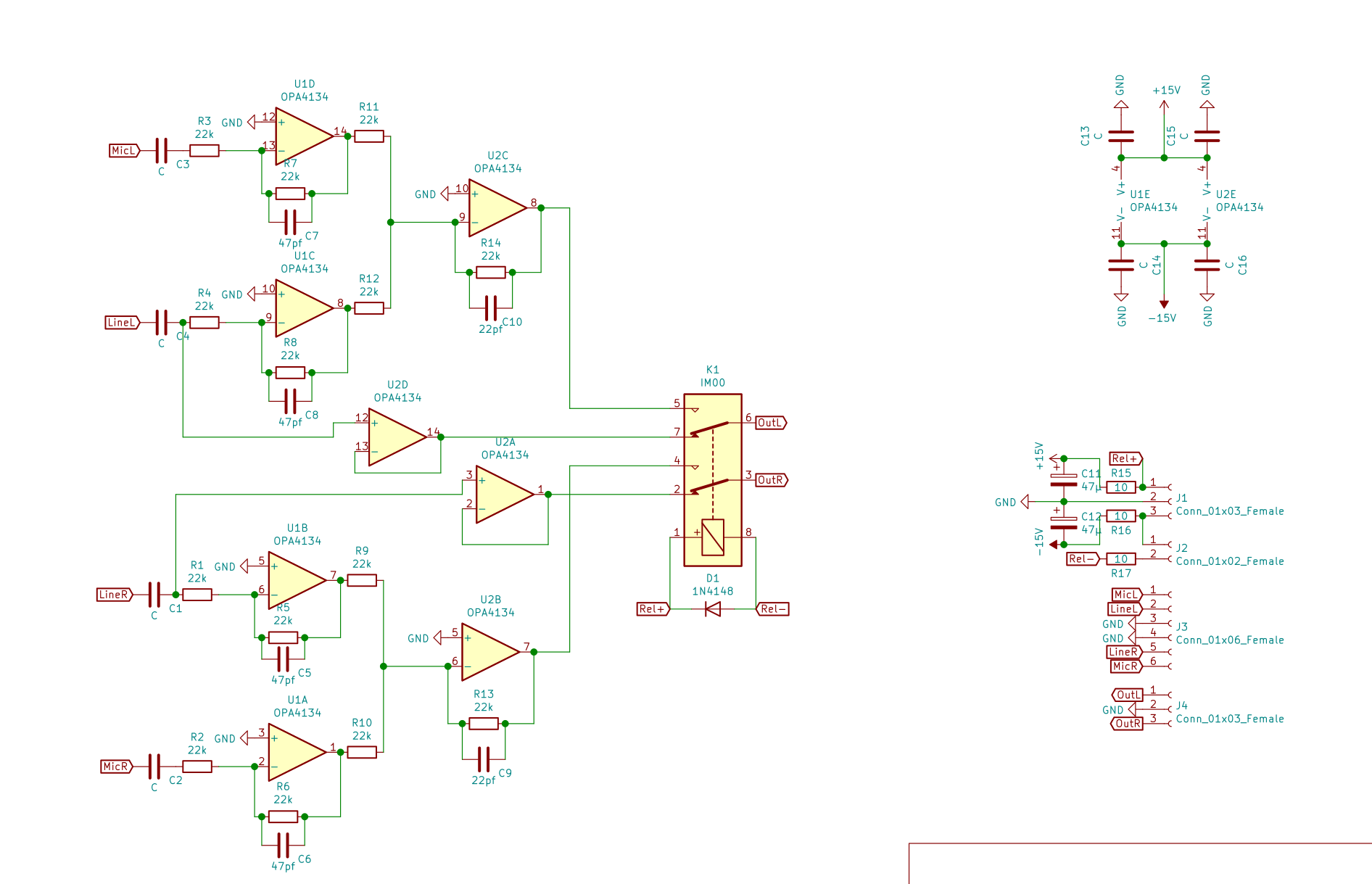

Mit der Idee hab ich auch schon gespielt... Hab sogar schon nach Bauplänen dazu gesucht aber nichts passendes gefunden :( Zusammen löten könnte ich das sogar, aber selbst bekomm ich die Schaltung nicht hin. Du hast nicht zufällig einen schnellen Bauplan rumliegen, oder? :-)
Die Audigy rx/5 ist jetzt, für soundkartenverhältnisse nicht so gaaaaanz alt, die kann das genau so wie die alten Audigy2 /2zs
Ich könnte zumindest einen machen. Ist halt mit normalen 2,54mm Raster nicht ganz klein die Schaltung.
Kommst du mit diesem Schema klar?
Reaktionen: WingX und wickedgonewild
Hey Danke euch beiden. Soundkarte ist kein Thema beim Mac, leider. Logitechboxen klingt als ob es einen Blick Wert wäre - zumindest die Elektronik davon.
@ghecko, ja mit so einem Plan würde ich klar kommen. Wäre mir inzwischen sogar fast die liebste Lösung, weil das kann ich immer wieder nach bauen wenn was kaputt geht. Ist zu lange her das ich was mit Elektronik gemacht habe, aber Plan lesen und zusammen bauen ist wie Fahrradfahren :) Würd das vermutlich im ersten Versuch mit einem Breadboard aufbauen. Platine basteln dann später. Weiß gar nicht wie ich mich dafür revangieren kann...

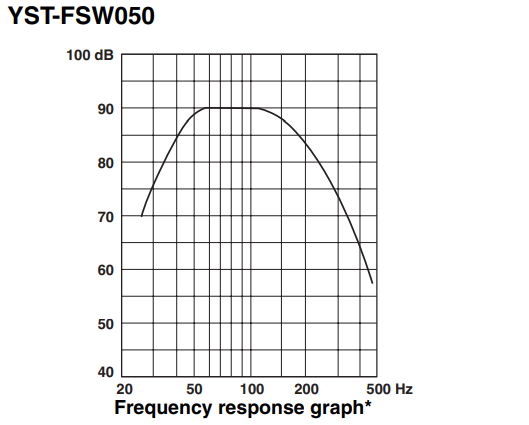

Sub
Yamaha YST FSW 050
der braucht ein Lowlevel Input. Hat keine Frequeneinstellung, sprich das sollte der AVR erledigen (oder er macht das intern selbst? Finde nichts dazu in den technischen Daten), aber da find ich auch eine andere Lösung falls der AVR das nicht kann. Kleine Frequenzweiche oder so. Sollte aber normalerweise klappen...

Im Übrigen hast du Recht, was deinen Subwoofer betrifft:
Der hat zwar ab Werk schon einen sehr begrenzten Frequenzbereich, sollte aber zwingend durch einen aktiven Filter eingebremst werden. Je nach Raumakustik würde ich ihn allerspätestens bei 120 Hz trennen, eher früher.
Das bekommen wir aber über den AVR hin. Sofern er einen LFE-Out (also Cinch-Ausgang für den Subwoofer) besitzt, kann dieser in der Regel auch in der Frequenz eingebremst werden.
