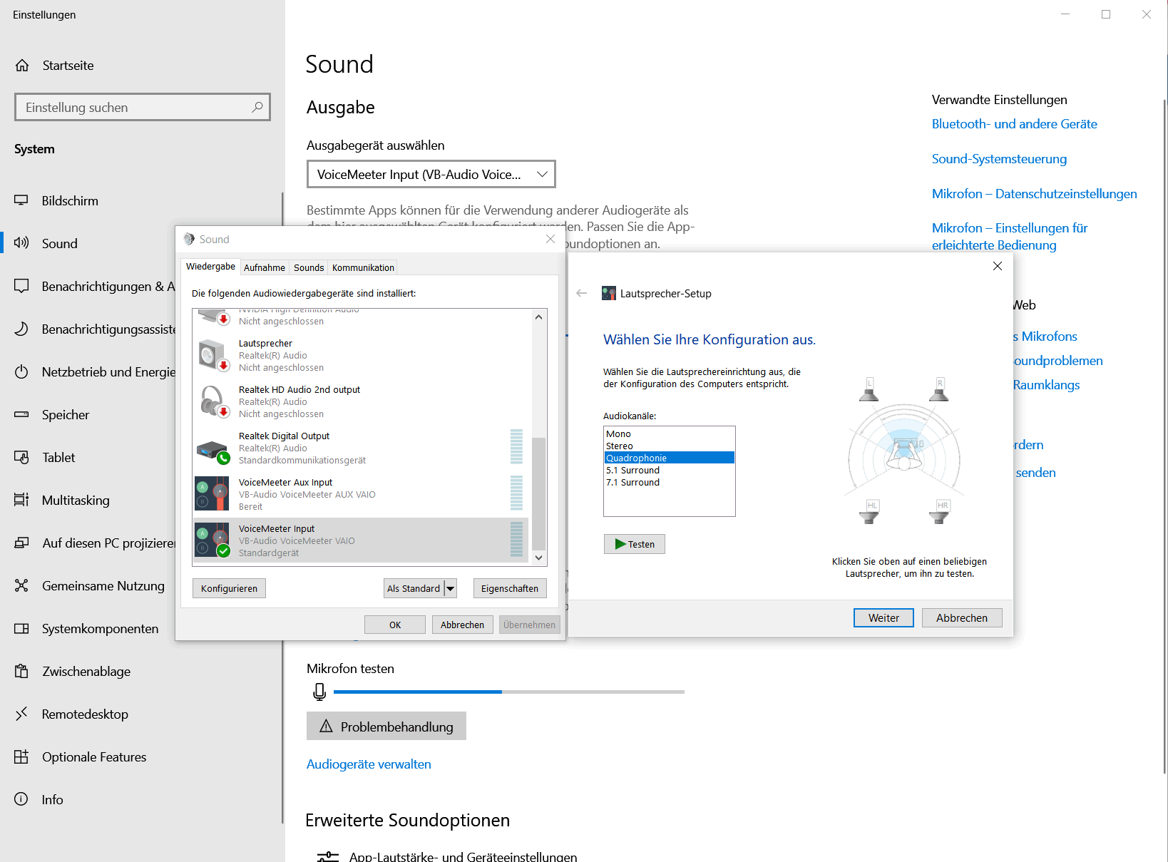

Windows-Einstellung "Quadrophonie", dann wird 4.0 von vielen Spielen automatisch korrekt angesteuert. Auch eine DVD über VLC Mediaplayer wurde richtig downmixed, Centerkanal und der Bass fehlten nicht.
Zumindest bei meinem System muss man die Rear-Kanäle bei "Quadrophonie" allerdings an "Center/Sub" anschließen, statt an "Rear".

Das neue Windows-Soundsystem kann das aber wieder (vielleicht schon seit Vista, ich wusste es nur nicht). Ist allerdings etwas versteckt in der alten "Sound-Systemsteuerung" unter "Konfigurieren":

Du solltes unter Windows auf 5.1 zu stellen statt Quattrophonie, manche Spiele erkennen das sonst nicht richtig als Mehrkanalton, du kannst dann unter den Soundeinstellungen und Konfigurieren bei deinem Setup den Center und Subwoofer abwählen, Windows nimmt dann den Mix von den fehlenden Lautsprechern auf die anderen Kanäle vor.
