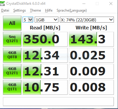

ich habe mich gewundert warum mein USB Stick ständig hängt und laggt. Jetzt habe ich mal einen Test gemacht. Siehe Bild. Also mit 0,025 beim 4KiB Test und weniger ist das ja kein Wunder. Kann das ein Fail Stick sein? Es handelt sich um einen Lexar 32GB Stick. Dieser war im Test ja ganz gut bewertet. Aber nach kurzer Zeit dann sowas?
MfG
769160
Kann natürlich sein aber die Frage ist was willst du drauf schreiben? Große oder kleine Dateien und vor allem welches Format?
Unt bitte den Stick einmal nennen.
Der Stick ist nicht unbedingt kaputt, solche miesen Schreibwerte bei kleinen zufälligen Schreibzugriffen sind bei USB Sticks nicht ungewöhnlich. Es gibt auch welche die Werte im einstelligen MB/s Bereich oder sogar bis so 10MB/s schaffen, die sind dann eher ungewöhnlich und wenn man wirklich Performance bei kleinen zufälligen Schreibzugriffen haben möchte, nimmt man einen mit einem SSD Controller oder am Besten gleich eine USB SSD.

Danke. Ich habe ja eine ganze Batterie von USB Sticks. Eine SSD im PCi Format habe ich auch in einem entsprechenden Gehäuse. Aber das der Lexar ein solch mieses Ergebnis hat ist schon enttäuschend. Ich habe diesen mal als Alternative zu meinen Sandisk Extrme und Extrem Pro´s gekauft. Aber da kommt er in der Gesamtleistung nicht mit.
