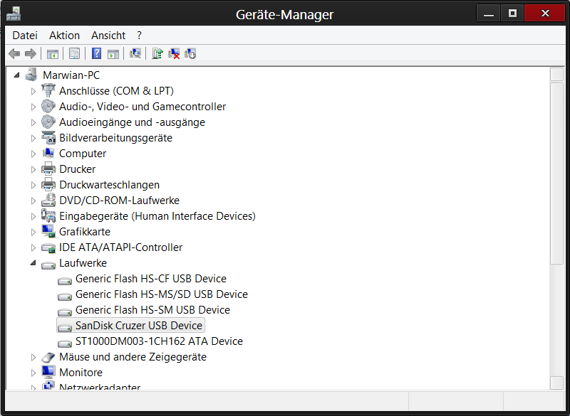

Wie man sehen kann wird der Stick erkannt (SanDisk Cruzer USB Device) aber man kann ihn per Explorer nicht öffnen. Jetzt suche ich eine Lösung ohne den Stick zu formatieren, da sehr wichtige Dateien darauf sind. Ich habe den Stick schon auf ca. 5 PCs getestet und es funktioniert bei keinem der PC's.

D.h., er wird im Windows Explorer angezeigt, aber er lässt sich nicht öffnen?
Was passiert, wenn der Stick eingesteckt wird - automatische Wiedergabe?
Wird der Stick in der Datenträgerverwaltung angezeigt?
Im Windows Explorer wird er angezeigt, man kann ihn aber nicht öffnen. Automatische Wiedergabe wird nicht aufgerufen. Datenträgerverwaltung kann nicht geöffnet werden wenn Stick drin steckt.

Versuch mal mit einer Linux live CD zu booten und dann auf den Stick zuzugreifen.
wenn der Stick auf allen 5 Pcs nicht mehr funktioniert, dann deutet das sehr wahrscheinlich auf einen Defekt hin. versuch doch mit einem Rettungsprogramm , vllt hast du noch Glück und kann noch was gerettet werden
Dies ist merkwürdig.
Versuchen eine Problembehandlung unter 'Systemsteuerung\Hardware und Sound\Geräte und Drucker' durchzuführen. Falls dies nichts hilft, den Vorschlag von weissnichalles1 versuchen.
Ansonsten würde ich von einem Defekt ausgehen.
