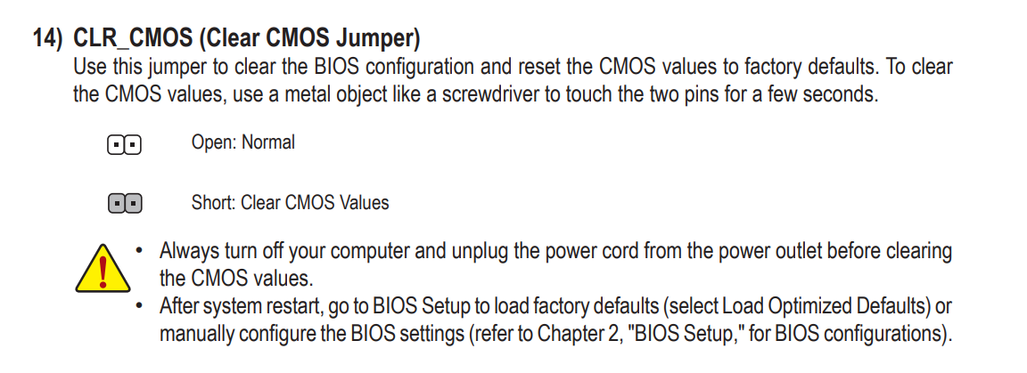

Ich musst erstmal schauen was ein CMOS Reset genau ist. :) Das hab ich noch nicht gemacht. Ich hab nur im BIOS auf Optimierte Voreinstellungen zurückgestellt. Aber das hat glaub ich nicht viel geändert. Ich war heute das erste Mal im BIOS.
CMOS Reset durchgeführt, Hat leider nicht geholfen, alles noch so wie zuvor.
Ja - logisch.
Höre nie auf Leute, die OHNE eine verdammt gute Begründung einen "CMOS-Reset" oder "Zurücksetzen" oder "Neu Installieren" als ALLERERSTEN Tipp abgeben.
Das ist normalerweise nur zielloser Aktionismus.
Nun, da Du von Dir auch bereits neu installieren willst, relativiert das die Regeln natürlich etwas.
