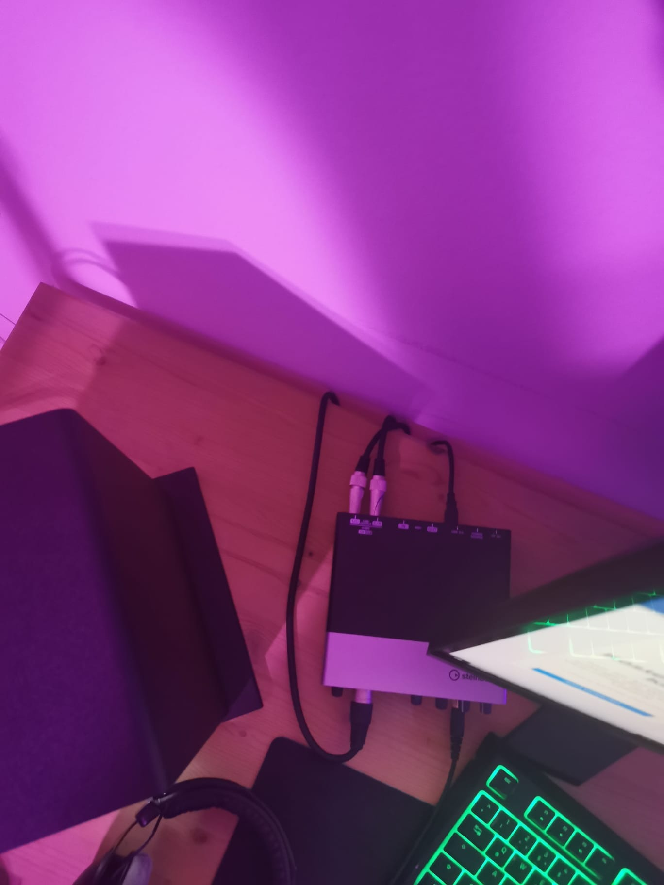

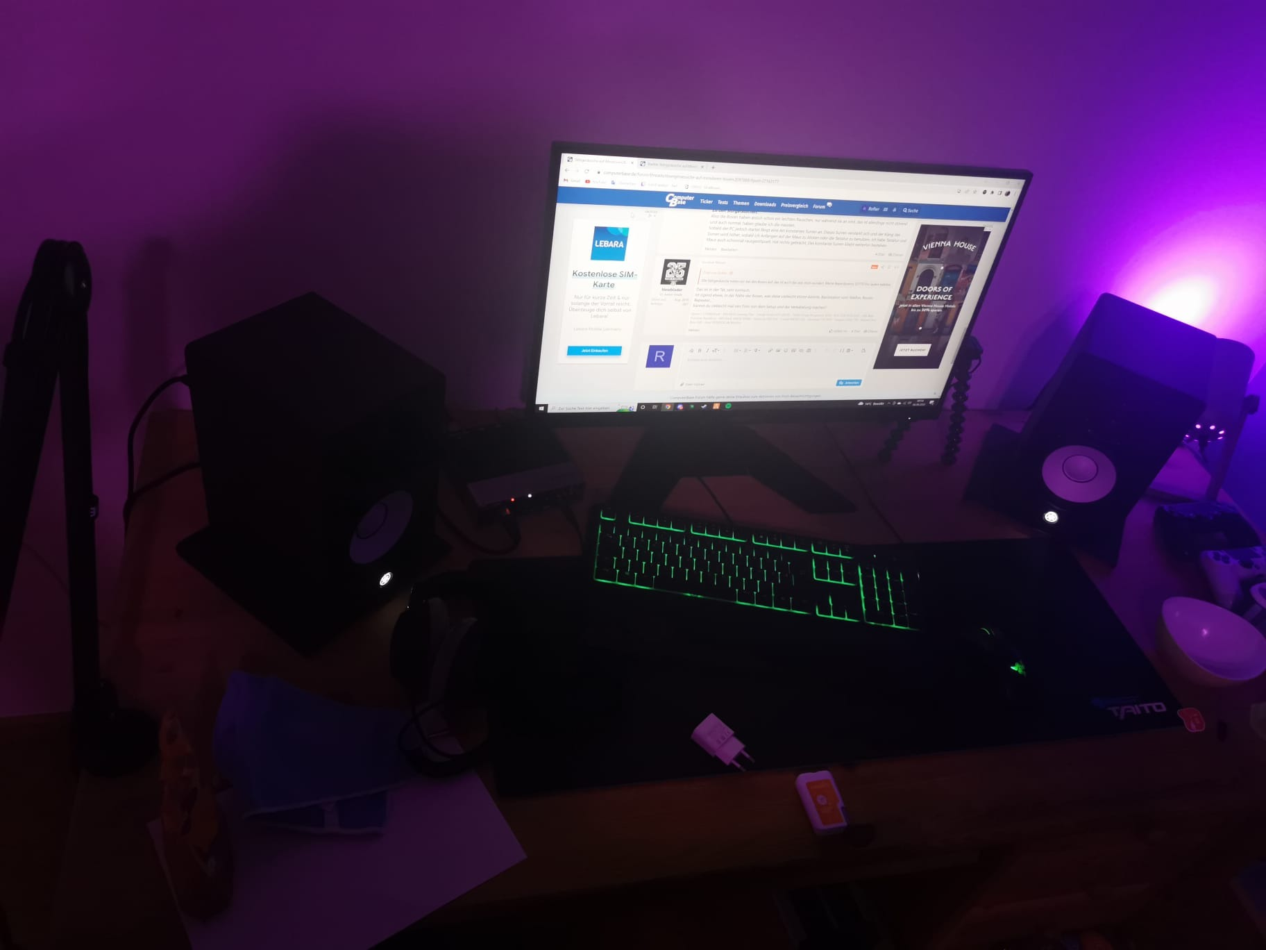

Kannst du vielleicht mal nen Foto von dem Setup und der Verkabelung machen?
Das ist das Setup. In der Nähe ist eigentlich nichts. Mein Route ist eine Etage unter mir, genauso wie das Telefon bzw. die Station. Die zwei Stecker hinten am Steinberg gehe jeweils zu der Rechten und zu der linken Box/Monitor
Puh, soweit sieht das alles gut aus und wenn externe Power auch nichts gebracht hat, ist das wirklich merkwürdig.
