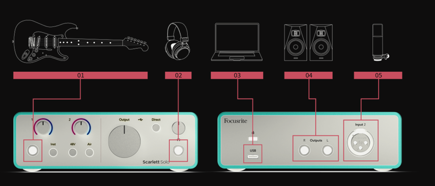

Ich nutze ein Focusrite Scarlett Solo. Angeschlossen ist das Focusrite via USB.
Der andere Anschluss, geht direkt in das MIC In vom PC..
Weiß wer Rat? Hatte schonmal den USB-Port getauscht, der leider keine Abhilfe geschaffen hat.

Das Gerät ist also via USB verbunden, korrekt. Aber welches andere Kabel geht noch wohin?
