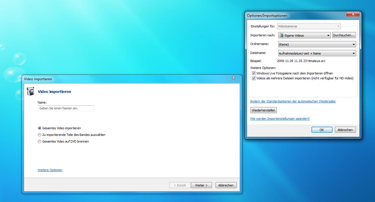

Habe hier ein blödes Problem! Ich habe ein Hochzeitsvideo auf meiner Kamera Panasonic NV-GS320. Dieses möchte das Hochzeitspaar nun natürlich haben. Schliesse ich die Kamera via Firewire an meinen PC an, poppt ein Fenster auf und ich kann aufwählen, wie ich das Band auf den PC übertragen will (siehe Anhang). Das klappt soweit ganz gut.
Schaue ich mir die übertragenen Videos dann aber auf dem PC an, so habe ich massive Störgeräusche. Spiele ich das Band von der Kamera ab, ist alles ok. Es muss also an der Übertragung liegen.
Hat jemand eine Idee, was da schief läuft?

Sw@rteX schrieb:
hast mal probiert über arbeitsplatz auf den massenspeicher der cam zu gelangen und dort das vid per (kopieren / einfügen) auf deinen rechner zu bekommen ?
Das geht leider nicht, da die Cam nicht als Speicher angezeigt wird. Einzig bei Plug & Play über Firewire öffnet sich das Dialogfenster (siehe Anhang im ersten Post)
