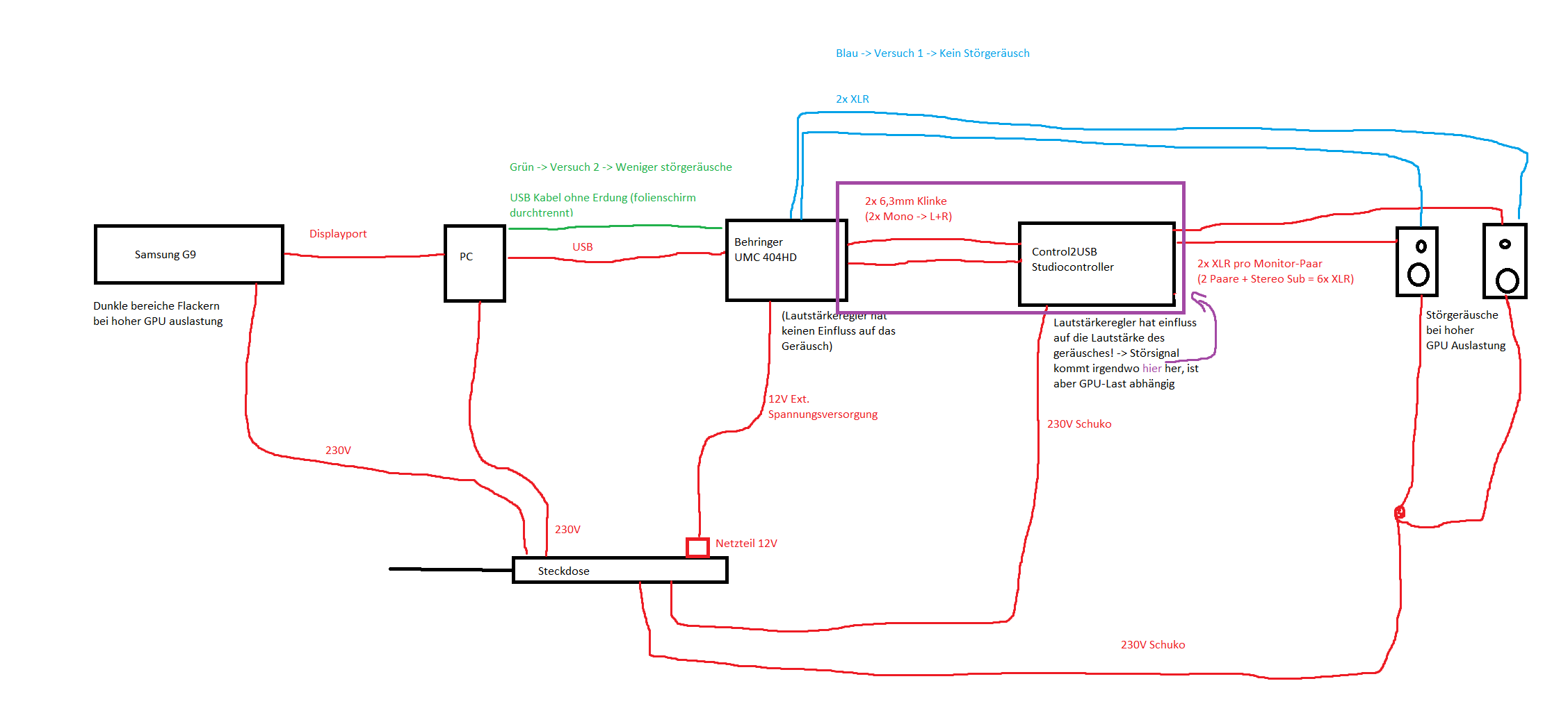

hier eine "höchst professionelle" zeichnung des Setups. hier sind auch die Fragen der Verkabelung beantwortet...
Wie schon oben gesagt, hab ich noch zusätzlich ds Problem, dass der Monitor in den Dunklen bereichen leicht flackert. dieses Flackern ist von der Art und weise, geschwindigkeit und co. dem Störgeräusch gleich, daher gehe ich davon aus, dass es zusammen hängt.
ich hoffe das hilft um zu verstehen, wo die Probleme liegen.
Ich weiss, dass ich auf der Ton seite mehr ausprobiert habe, das liegt daran, dass ich halt das Material da habe, um das zu testen, wohingegen ich beim Bildschirm total aufgeschmissen bin :(
