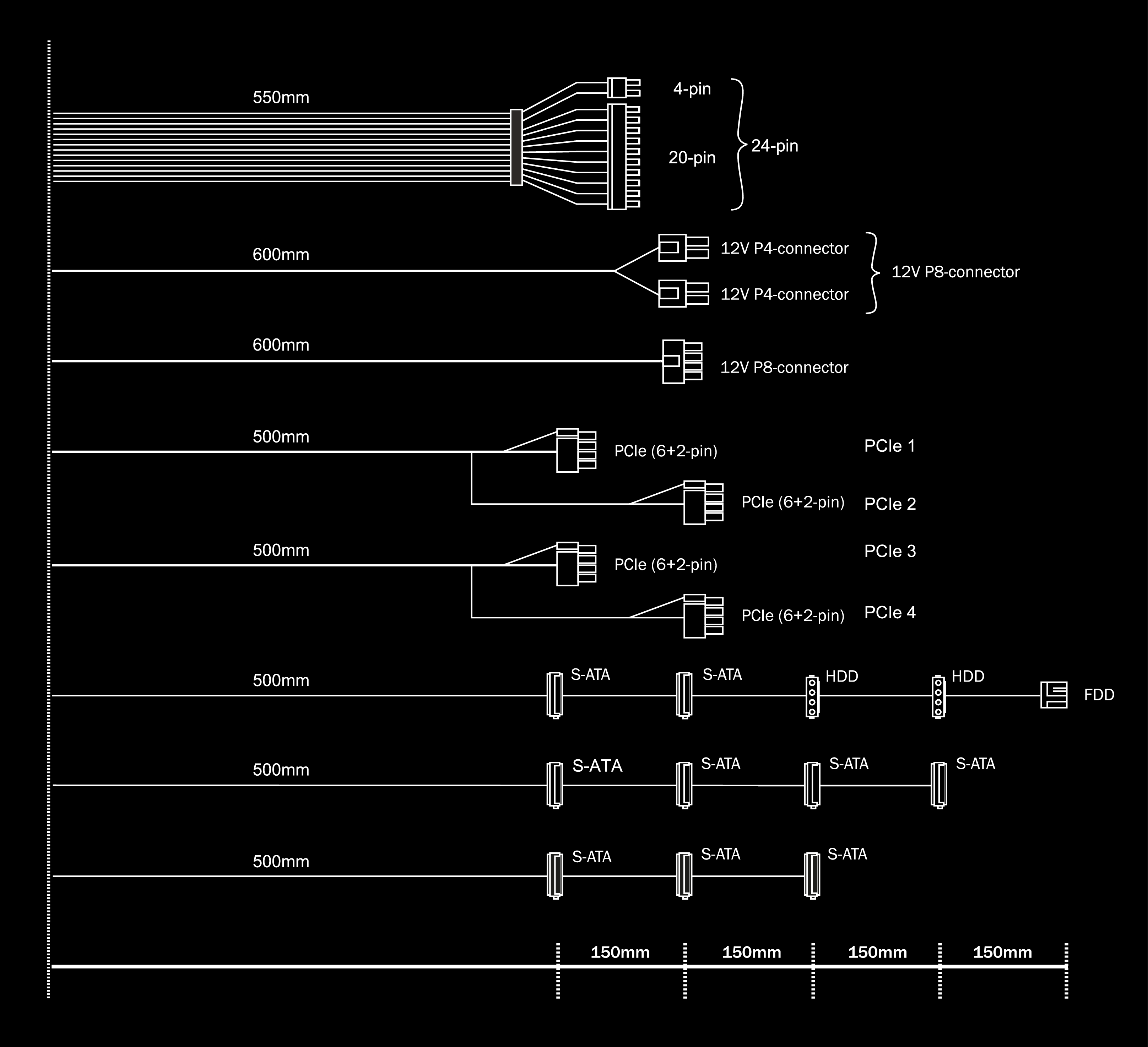

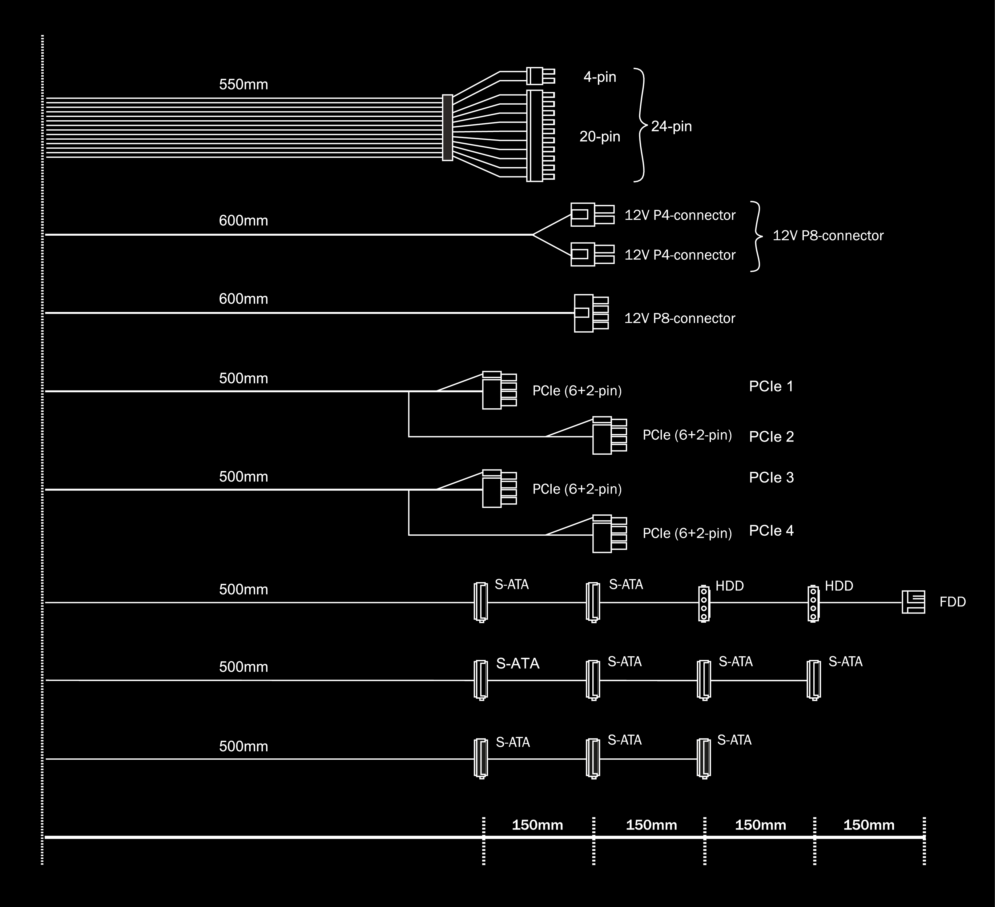

Ist es dieses Netzteil?
Wenn ja, dann hat es doch 4 PCI-E 6+2-pin (GPU) Kabel mit an Bord. Wie kommst du auf 2?
Bei BeQuiet sind bis 550 Watt nur zwei Kabel dabei, aber 650 Watt vier.
Reaktionen: _roman_

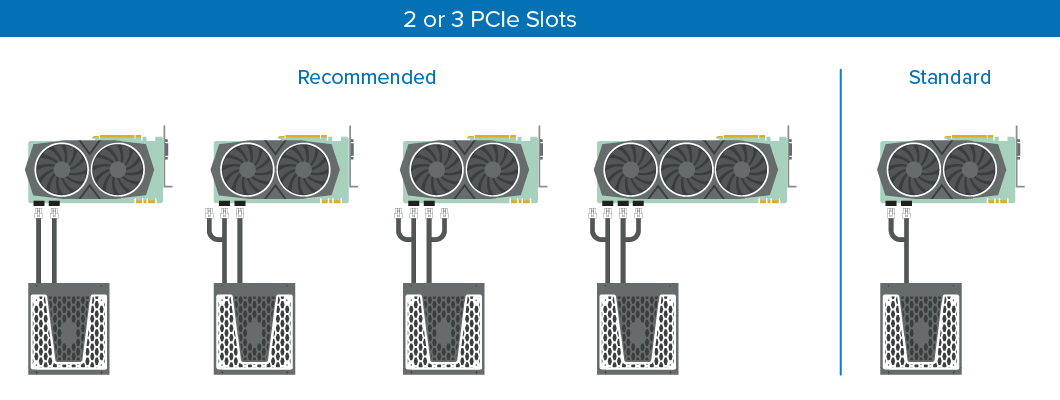

Weil man idealerweise nur einen 8-Pin vom Y-Kabel verwendet.
Um das zu veranschaulichen:

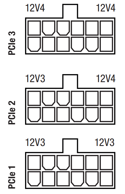

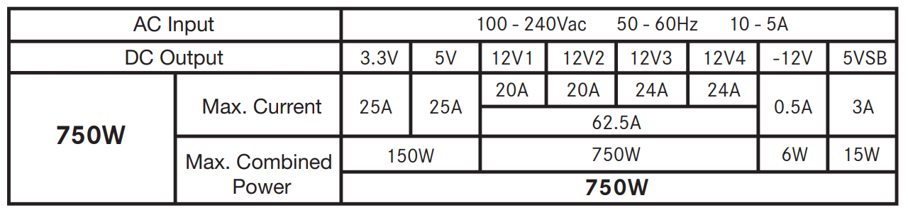

Die für PCIe vorgesehenen Anschlüsse an Deinem Netzteil sind identisch; jeweils 24A. Da gibt es keine "stärkere" Leitung (rail). Konkret handelt es sich um 12V3 und 12V4, aufgeteilt auf drei Anschlüsse am Netzteil (siehe folgende Grafiken).
Ein Y-Kabel benötigst Du also nicht, sondern schlicht drei PCIe 8pin Kabel. Ggf. solltest Du Dir also ein drittes bequiet PCie 8pin Kabel kaufen. Willst Du "unbedingt" ein Y-Kabel nutzen, dann PCIe1 und PCIe3.

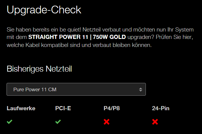

Dort kann ich ja das Kabel meines pure power 11 nutzen oder?
Da hab ich noch eines übrig da die 3060ti im anderen PC nur 1 x 8 hat.

Bei dem SP11 Gold liegen 2 kabel mit je 1 x 6+2 PIN und 1 Kabel mit 2 x 6+2 dabei.

Das Macht keinen Unterschied, PCIe 2 ist an 12V3 und 12V4 angeschlossen, je nach Kabel wird aber nur 12V3 oder 12V4 genutzt.

Du bekommst auf beiden Wegen maximal 576W (12V3x12V4x24A) bereit gestellt, die Du nicht benötigen wirst. Bei einer dreifachen Verkabelung hast Du in der Theorie eine "sauberere" Lastverteilung, die Du aber wie gesagt für die 3080 nicht benötigen wirst.

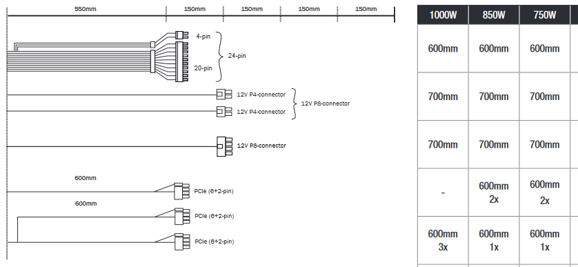

Legt denn Be Quiet seinen größeren Netzteilen wirklich Y- Kabel bei!?
Sind das nicht je nach Modell ein oder zwei Doppelkabel plus noch ein Einzelkabel?
Wenn das Netzteil drei PCIe Ports hat, dann greift man mit einem Einzelkabel am mittleren Port immer nur die Rail 12V4 ab, da von dem 12 pol Stecker nur die rechte Seite mit drei plus Leitungen belegt ist, wenn man den Stecker von der Kabelseite her betrachtet und die Haltenase nach oben (12 Uhr Position) zeigt.
mit Y-kabel meinst du jetzt dass der zweite stecker aus dem ersten kommt? solche kabel gibt es beim System Power und Pure Power. beim Straight Power aufwärts trennen sich die kabelstränge direkt am NT-seitigen stecker.

Deinem Netzteil liegen zwei Einzelkabel und ein Doppelkabel bei.
Du kannst dann das Doppelkabel in PCIe 1 stecken und ein Einzelkabel in PCIe 3 oder PCIe 2. Oder das Doppelkabel in PCIe 2 und ein Einzelkabel in PCIe 1 oder PCIe 3. Oder das Doppelkabel in PCIe 3 und ein Einzelkabel in PCIe 1. Aber niemals das Doppelkabel in PCIe 3 und das Einzelkabel in PCIe 2, weil du dann nur dreimal die Stromrail 12V4 abgreifen würdest und 12V3 ungenutzt bliebe!
Wichtig ist also, daß du die Kabel so steckst, daß mindestens einmal die eine Rail angezapft wird und zweimal die andere Rail (bei drei Abgriffen)!
