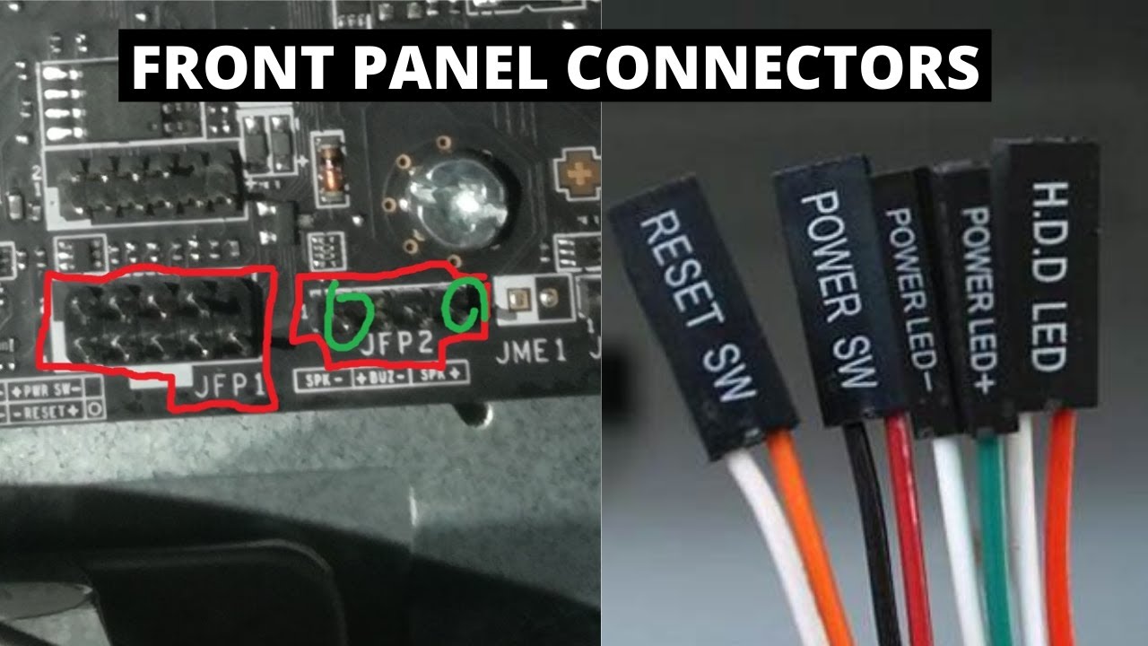

Wüßte nicht, daß jemals ein Warmstart (Reset) über das Netzteil gesteuert wurde!
Schau in den Handbüchern zum Mainboard und zum Gehäuse nach! Dort steht alles nötige drin.
Und schreibe bitte in deinen Posts dazu, von welchem Handbuch du gerade sprichst!
So ungefähr sieht das aus.
Welches Mainboard und Gehäuse hast du genau?
Reaktionen: Tanzmusikus
te342 schrieb:
Also muss das nicht mehr verkabelt werden?
Doch, aber eben nicht am Netzteil sondern am Mainboard.
Außerdem ist der Einschalter nicht Teil des Frontpanels bzw. dessen Anschlüsse sondern was eigenes. Zusammen mit dem Resetknopf und den LEDs für Power und HDD.
Frontpanel sind Dinge wie USB, Klinke etc. und die haben nochmal eigene Anschlüsse auf dem Mainboard.
Wird alles in der Anleitung zum Mainboard beschrieben.

Die Kabel, die er bei 06:20 zeigt, kommen vom Gehäuse selbst (vom Front Panel, also wo der Power und Reset Knopf beispielsweise ist) und werden an das Mainboard angeschlossen. Wie, steht im Handbuch.
@te342: front-I/O und start/reset/P_LED/HDD_LED kommen vom gehäuse und werden mit dem MB verbunden.
edit: aber das sieht man auch wenn man das gehäuse vor sicht hat...
