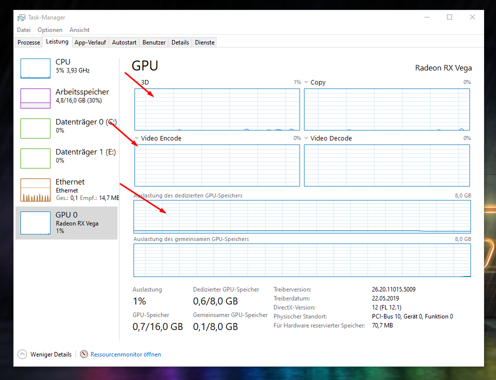

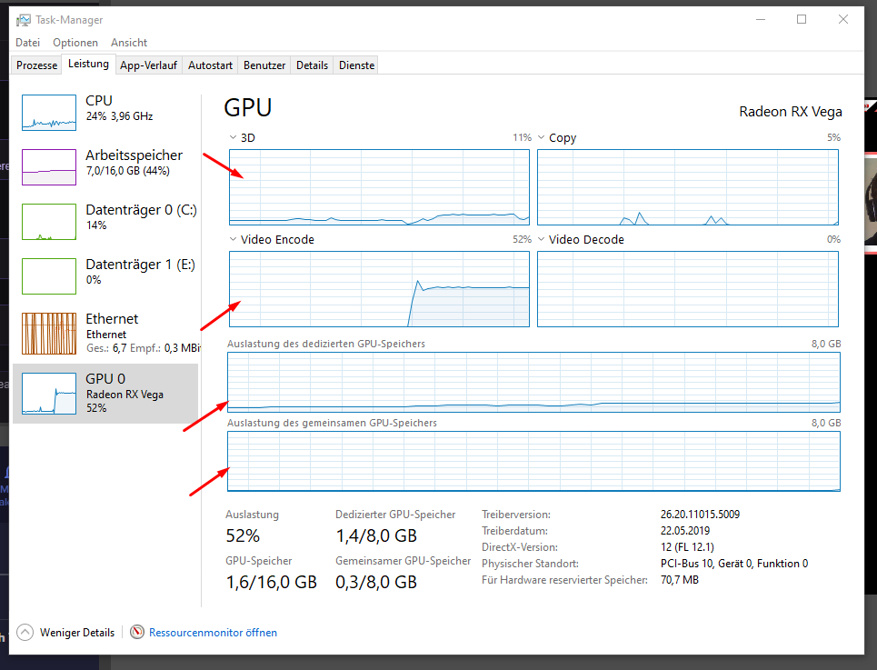

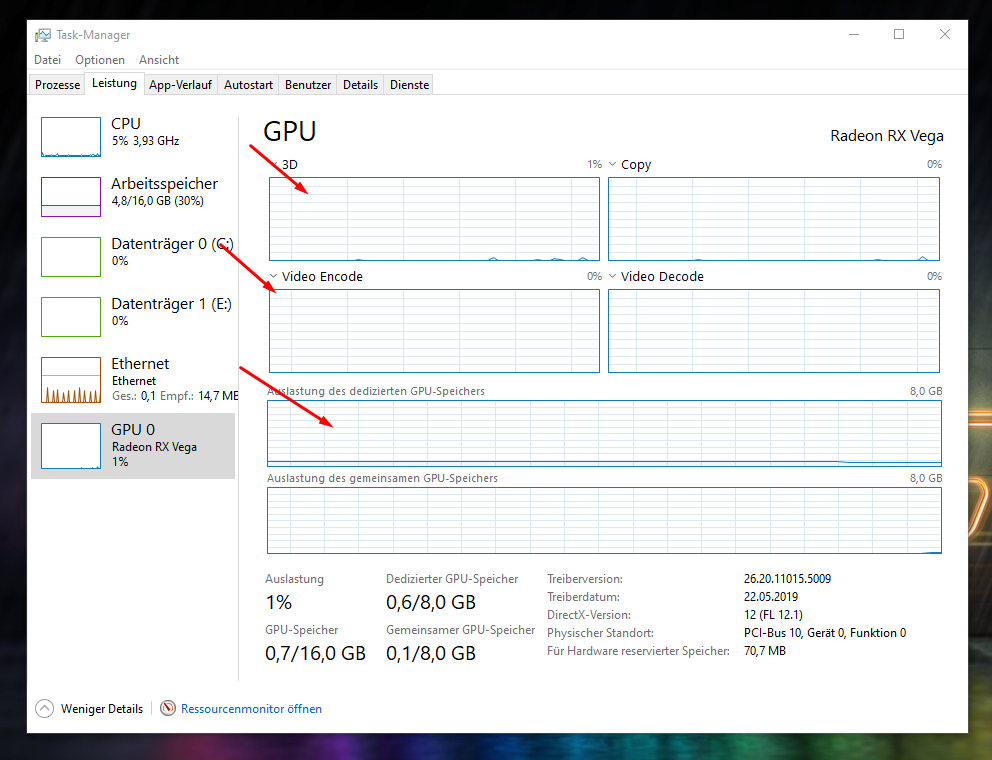

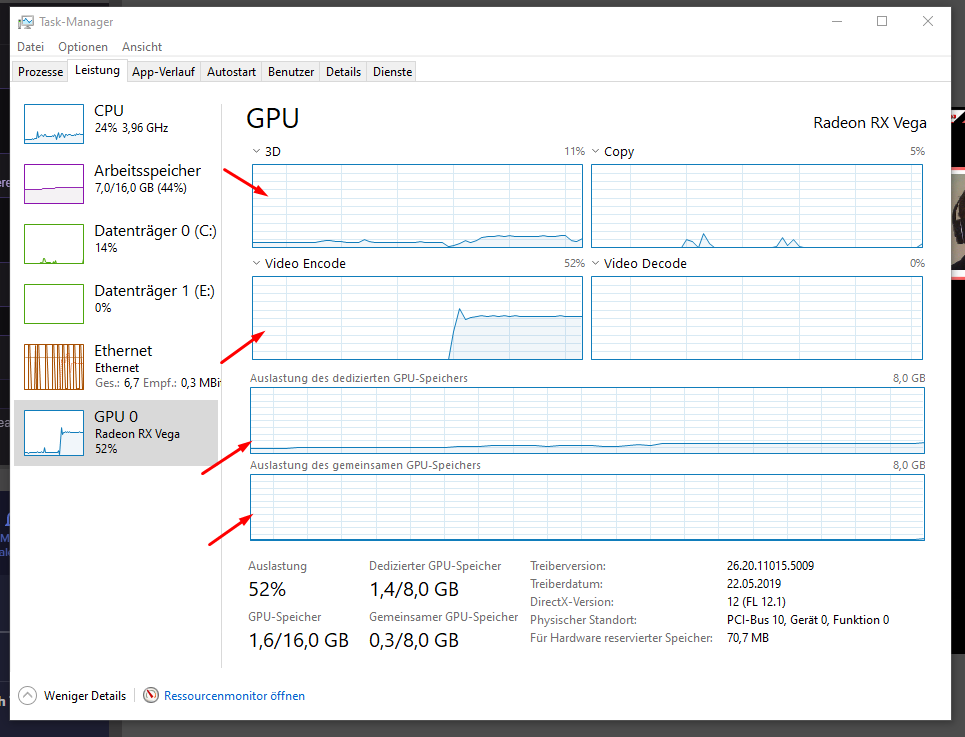

Der Grafikspeicher hat mit dem Ecoding recht wenig zu tun und wie 80% ohne Encoding und 40% mit Encoding und spielen da läuft mit Sicherheit etwas falsch ich gehe einfach mal von einem Trollverdacht aus.
Ich denke du hast dein Taskmanager noch nicht richtig angesehen ;) ein Screenshot als beweiß
Also bei 3D hab ich immer so im schnitt maximal 85% Auslastung, Graka Speicher Maximal 4GB Belegt, die 3D auslastung bleibt gleich wenn ich über graka streame und der Encode sich einschaltet ;) und die Beträgt beim Streaming über Graka 40%
Dort hab ich den Bandbreitentest laufen lassen von OBS als Vergleich und habe gleichzeitig ein Spiel gestartet ;)

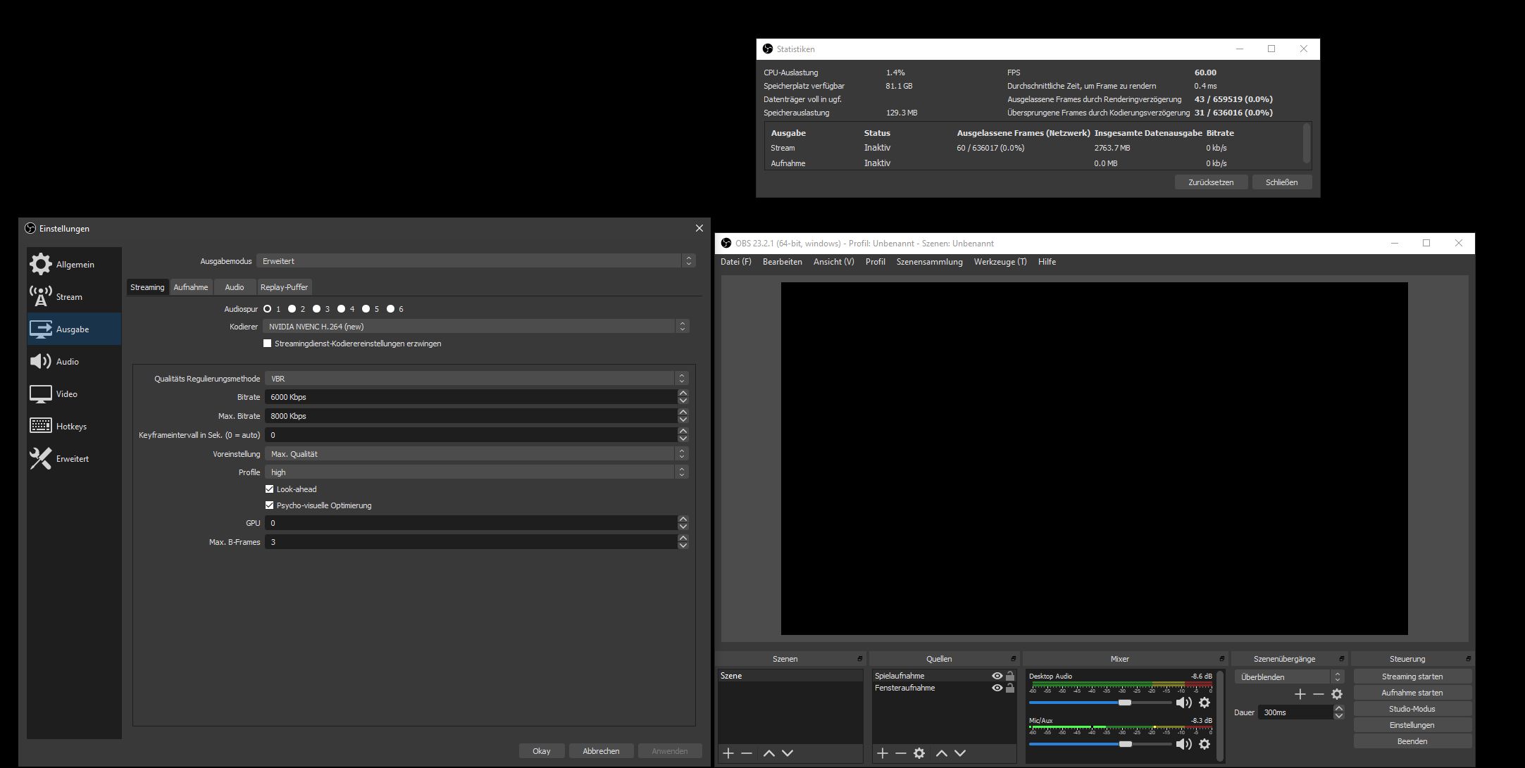

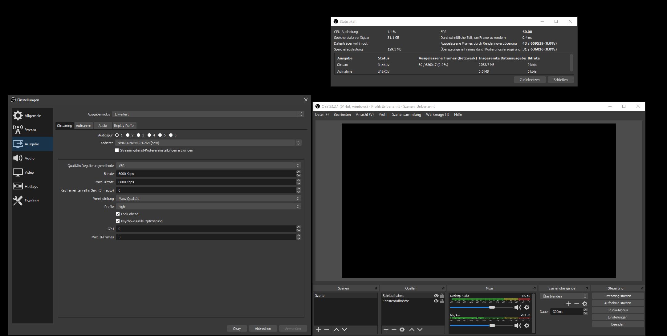

Mein Ziel ist es 1080p 60fps über die Karte laufen zulassen
Ich kenne da jemand der Streamt mit einer GTX 1070 auf 1080p 60fps
Aber erst ab einer RTX funktioniert das auch vernünftig ohne Klötzchensuppe in der Mini-Bandbreite von Twitch.
Du kannst natürlich die Settings dafür bei Dir mal ausprobieren.
Mit meiner alten Graka (Titan X Pascal) hat das nicht geklappt. Warum fragst Du nicht den Kollegen mit der 1070 nach seinen Settings, oder besorgst Dir eine?

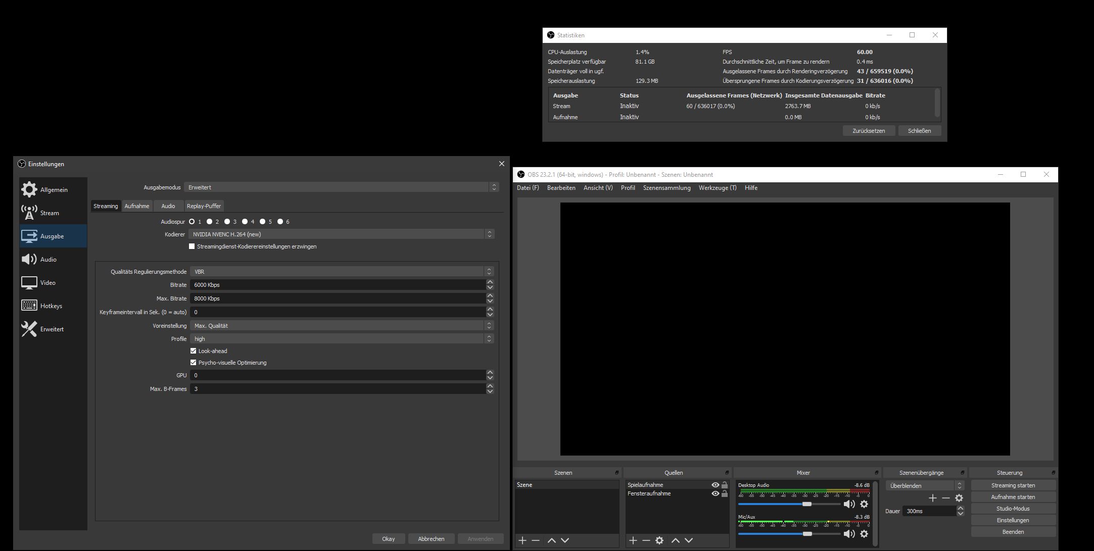

Weil meine Frau und ich die gleichen einstellungen haben und die auch bei ihm ausprobiert haben nur klappt da gar nichts. Wir haben schon alles getestet aber anscheind hat hier leider keine die ahnung uns weiter zu helfen schade eig
Das es ein Unterschied zwischen den Codecs gibt?
So isses.
Der alte Codec hat das auf den Pascals nicht vernünftig hinbekommen, und der neue Codec für die Turings bekommt es vernünftig hin.
Oder bezog sich das jetzt auf den Unterschied AMD/Nvidia?
Anscheinend hast du keine Ahnung davon
