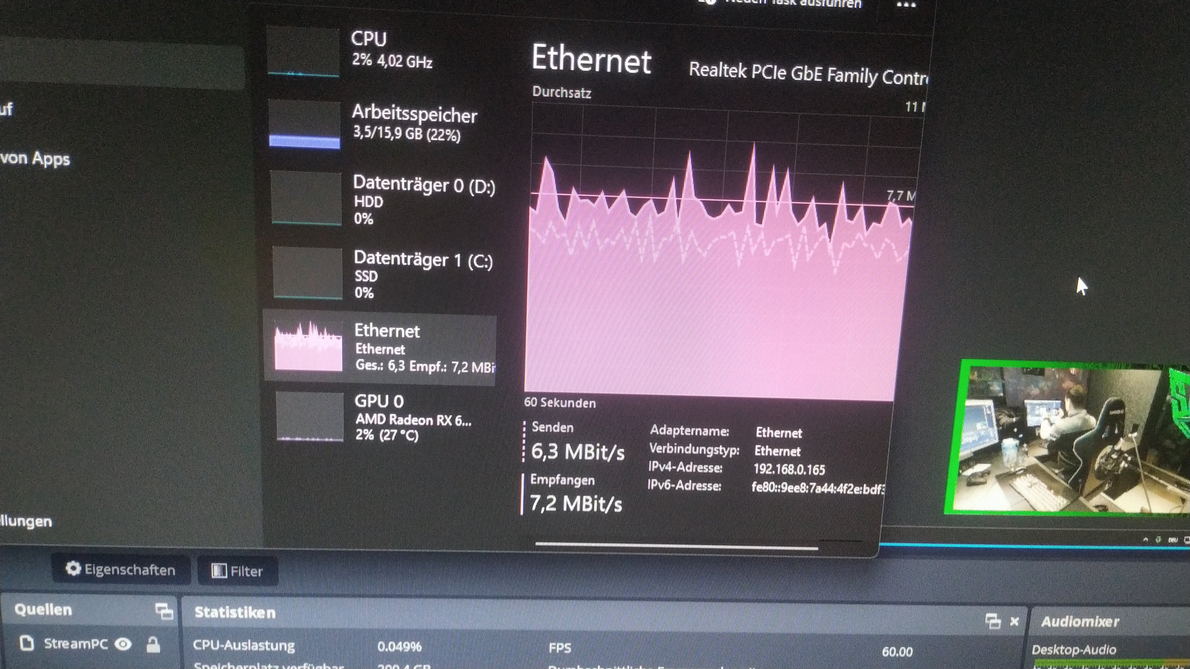

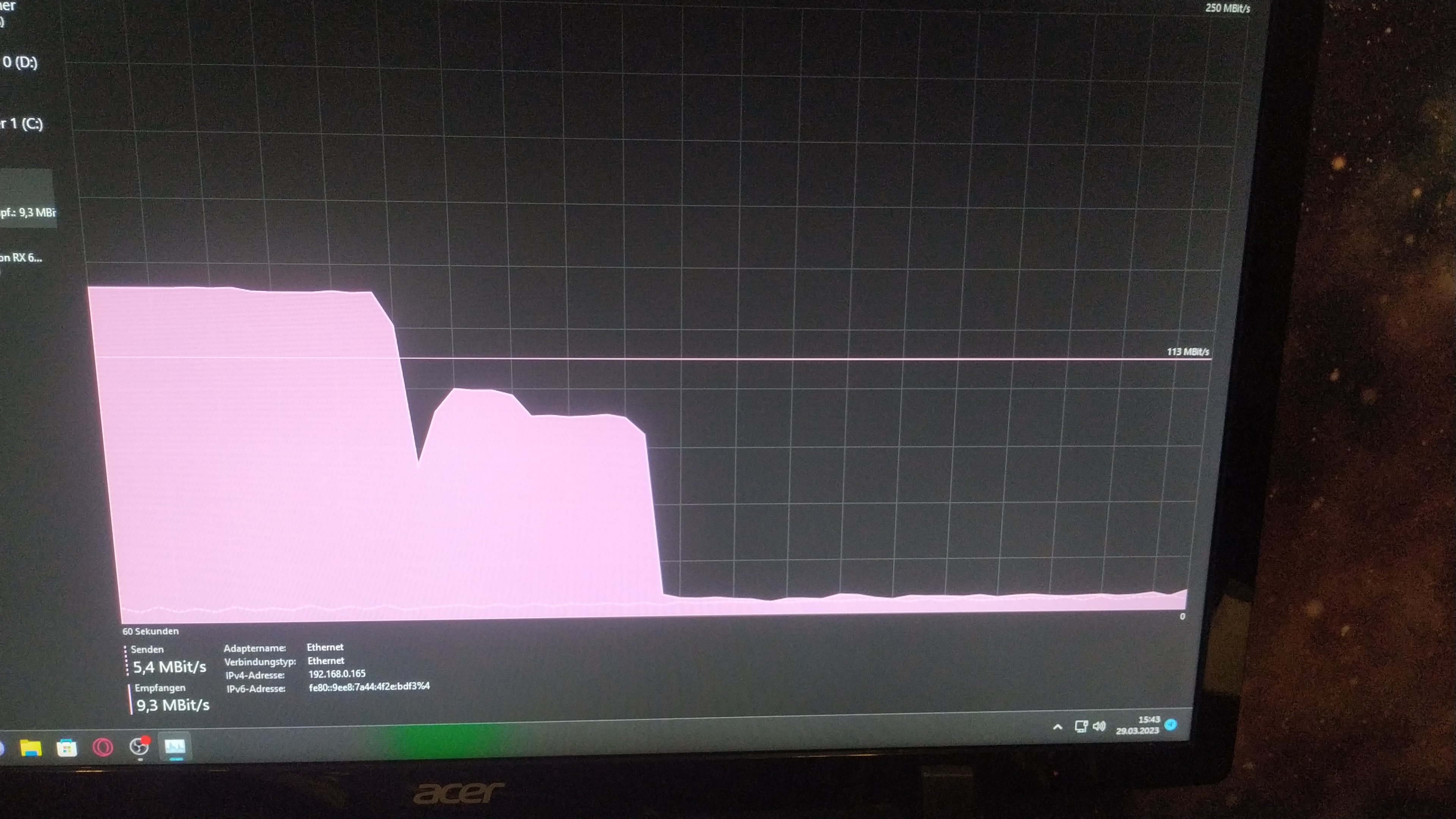

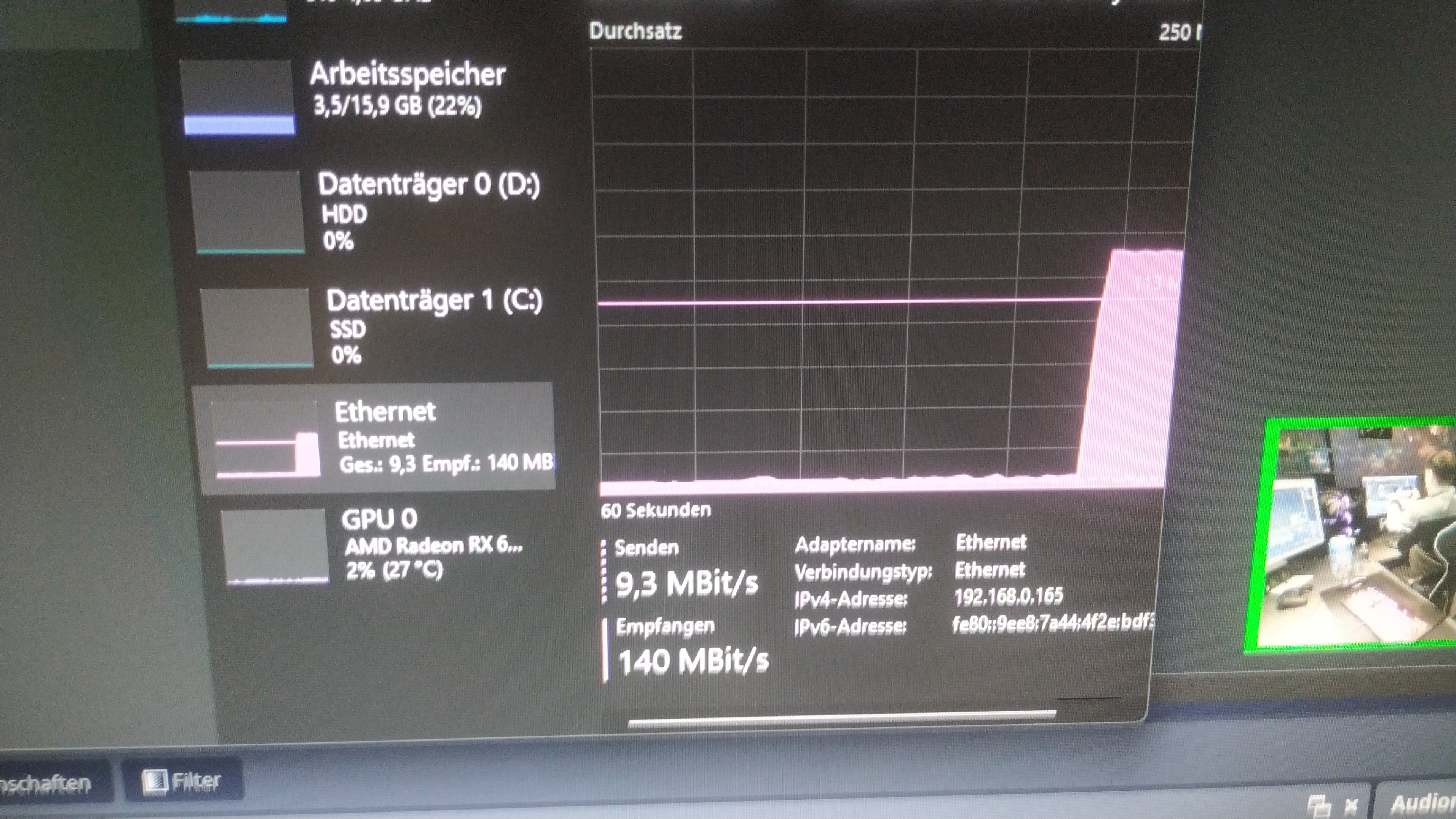

Ich habe jetzt das prob, wenn obs im Vordergrund läuft, das ich nach einer kurzen Zeit extremen Bandbreiten Einbruch habe!
Öffne ich den Taskmanager läuft es wieder flüssig!
Mittlerweile nutze ich das Tool NDI in OBS was mit dem "kleinen Streaming PC" auch geklappt hat.
Hat jemand eine Idee woran die Schwankungen liegen können?

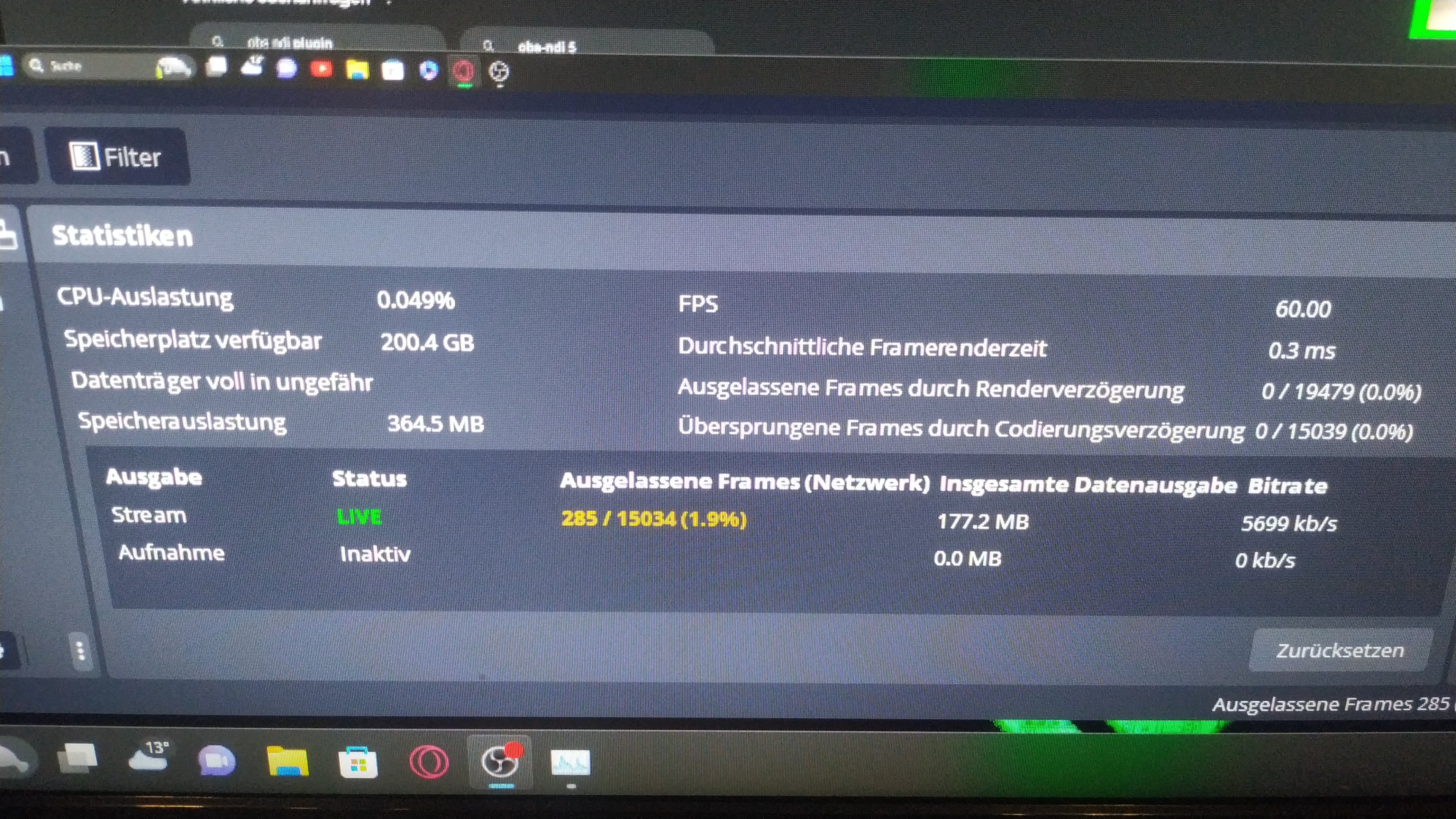

X264 (auch GPU schon versucht)
Medium (bei GPU Qualität)
Keyframe 2s
Profil Main (high schon versucht)
1080p60fps (720p auch versucht)
6000 Bitrate ( bis 5000 schon versucht )

Womöglich geht der LAN Adapter in einen anderen Betriebsmodus, nur sollte das Aufrufen vom Taskmanager auf den Betriebszustand keine Auswirkung haben.
Wie sieht die Leistung aus, wenn der Taskamanger minimiert mit läuft?
Bricht die Leistung auch hier zusammen, sollte es aus den jeweiligen Graphen sichtbar sein, welche Komponente die Leistung reduziert und ob es sich um eine Kombination handelt.
Wie wirkt sich der Energiesparplan in den Energiesparoptionen unter Windows auf Höchstleistung gestellt aus?
Vielleicht hilft es auch den Lan Adapter auf 1GBit fix zu stellen.

Sobald obs im Vordergrund läuft bricht es ein. Auch wenn der Taskmanager minimiert ist.
Wenn ich das richtig sehe, dann wird das Netzwerk auf die selbe Bandbreite gestellt wie der Upload warum auch immer.
