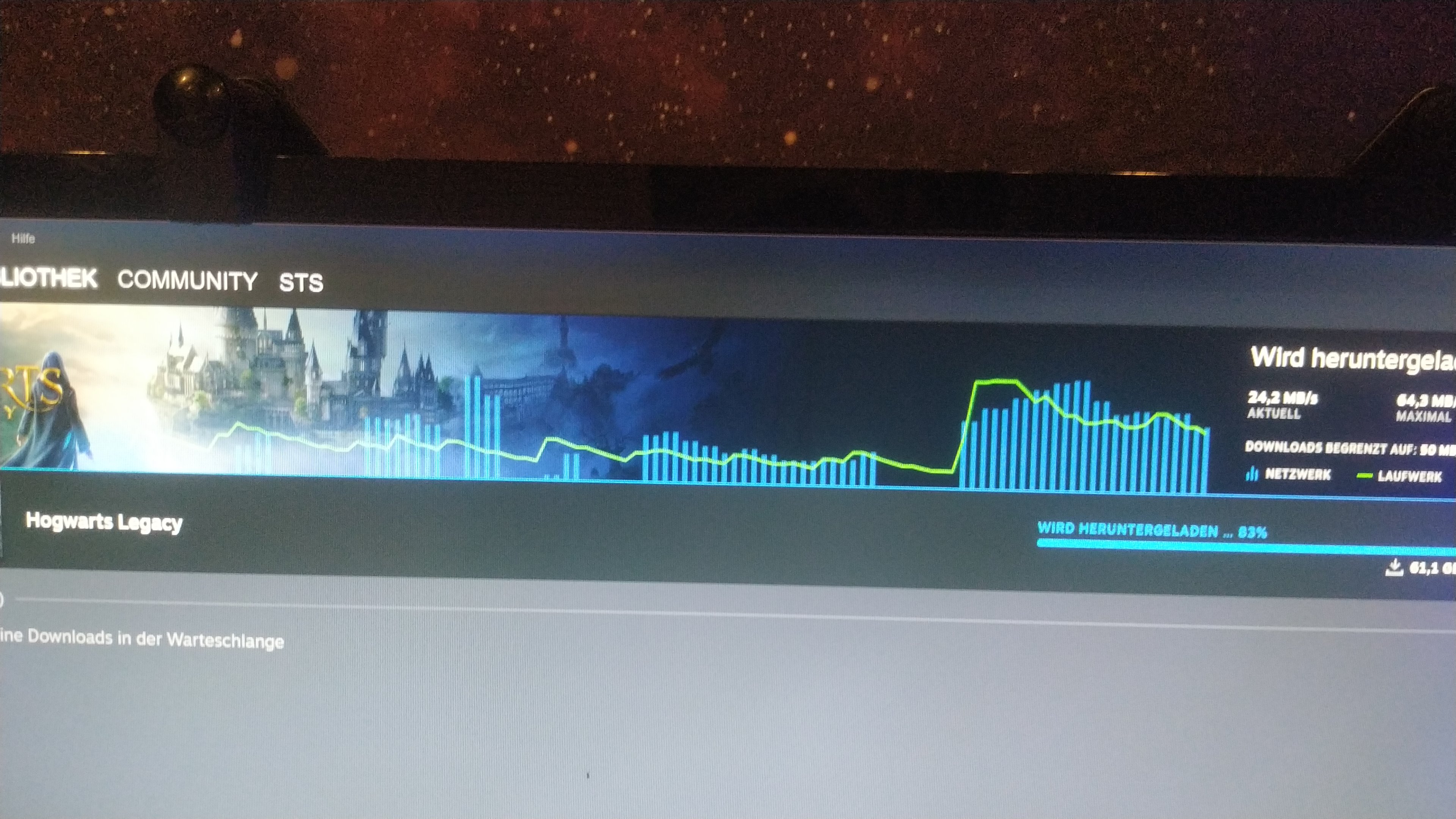

Mittlerweile habe ich das Problem wieder. Auch mit der nvenc Kombi.
Da mir das Thema keine Ruhe lässt(mein Ehrgeiz das Problem zu lösen) habe ich Mal angefangen NDI in meinen Überlegungen aussen vor zu lassen.
Ich habe dann einfach mal ein Spiel von Steam runtergeladen/ installiert.
Auch hier habe ich nun festgestellt das starke Netzwerkschwankungen sind. Jedoch nur bei diesem PC (2700x und MSI b450m pro VDH max).
Nach etlichen Tagen des Suchens bin ich nun auf einen Beitrag gestoßen der auf den realtek gbe Family Controller hinweist und dort in Verbindung mit einer Fritzbox. Jedoch stand hier gar kein Netzwerk zur Verfügung. Im Ereignis Protokolls meines Lan Controllers bin ich dann fündig geworden.
Verallgemeinert steht hier das dieser bzw. der Treiber nicht gestartet werden konnte. Ich habe dann gleich von Realtek (mein Land Controller ist 8111H) den aktuellen Treiber runtergeladen. Leider auch keine Problemlösung dadurch. Es muss irgendwie damit zusammenhängen. Die Windows Diagnose stellt kein Problem fest obwohl der Fehler im Ereignisprotokoll steht. Ich habe frisch die Fritzbox 6660 bekommen und darauf keine Änderungen vorgenommen.
Hat jemand eine Idee was ich noch ausprobieren könnte?

Anbei mal ein Bild von meinem Steam Download.
Stelle ich den Controller auf 100mbit voll Duplex läuft alles gut. Steht er auf Auto oder 1gbit vollduplex habe ich diese Probleme!
Zumindest habe ich das Problem für die Streameinbrüche gefunden (vermute ich zumindest) nur leider noch keine Lösung. :-/
Ich habe auch schon an die M.2 gedacht (wd blue sn570) aber die ist ja neu und hat glaube ich beim Streamen nichts damit zutun das die Einbrüche kommen.
https://www.computerbase.de/forum/threads/wd-blue-sn570-schreibkrueppel.2116373/
Unter Windows und Steam wird man den Write Cache bei einer Installation deaktivieren müssen. Sonst ist die SN550/570 Serie brauchbar, ich habe mehrere verbaut, aber so wirklich fehlerfrei ist keine SSD von keinem Hersteller. Merkt man spätestens, wenn Probleme auftauchen.
Was die Streamproblematik betrifft, wenn das Problem mit der 100MBit Umstellung nicht gelöst ist, da wird Rat im anderen Unterforum nötig.
Dank dir!
Habe bereits einen Beitrag dort eröffnet. Die sn570 habe ich auch schon sehr oft verbaut und nie ein Problem damit gehabt. Die Schreib und Leseraten sind bei der Platte auch gut und Crystal Disk Info zeigt keine Auffälligkeiten
Hey tausend mal danke für diesen Goldtip! Das war es tatsächlich! Der Download bei Steam läuft jetzt einwandfrei! Morgen teste ich dann nochmal ndi! Aber zumindest das Problem ist behoben. Vielen vielen Dank 🙏
