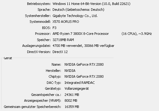

ich habe über die letzten 2 Jahre einige Upgrades an meinem PC gemacht und bin tatsächlich noch leicht unzufrieden.
Ich streame nun seit geraumer Zeit auf twitch und vorher immer nur über die Elgato. Wenn ich nun auf FPS Games übergehe, leidet extrem die Ingame Stabilität dran, so dass es kaum noch spielbar ist (die Rede sind 50-70fps bei Rust alle Grafikeinstellungen niedrig).
Jetzt ist die Frage ob ich denn wirklich das volle Potential aus meinem Rechner schöpfe oder doch noch was anderes kaufen müsste, um auf mein Wunscherlebnis zu kommen.
Gestreamt wird Rust auf 1080p60 ohne OBS läuft es ca. auf 80-100 fps, während Streaming 50-70fps.
GeForce RTX 2080
AMD Ryzen 3800X
32gb RAM 3200mhz
Alles läuft über NVMe SSD M2.

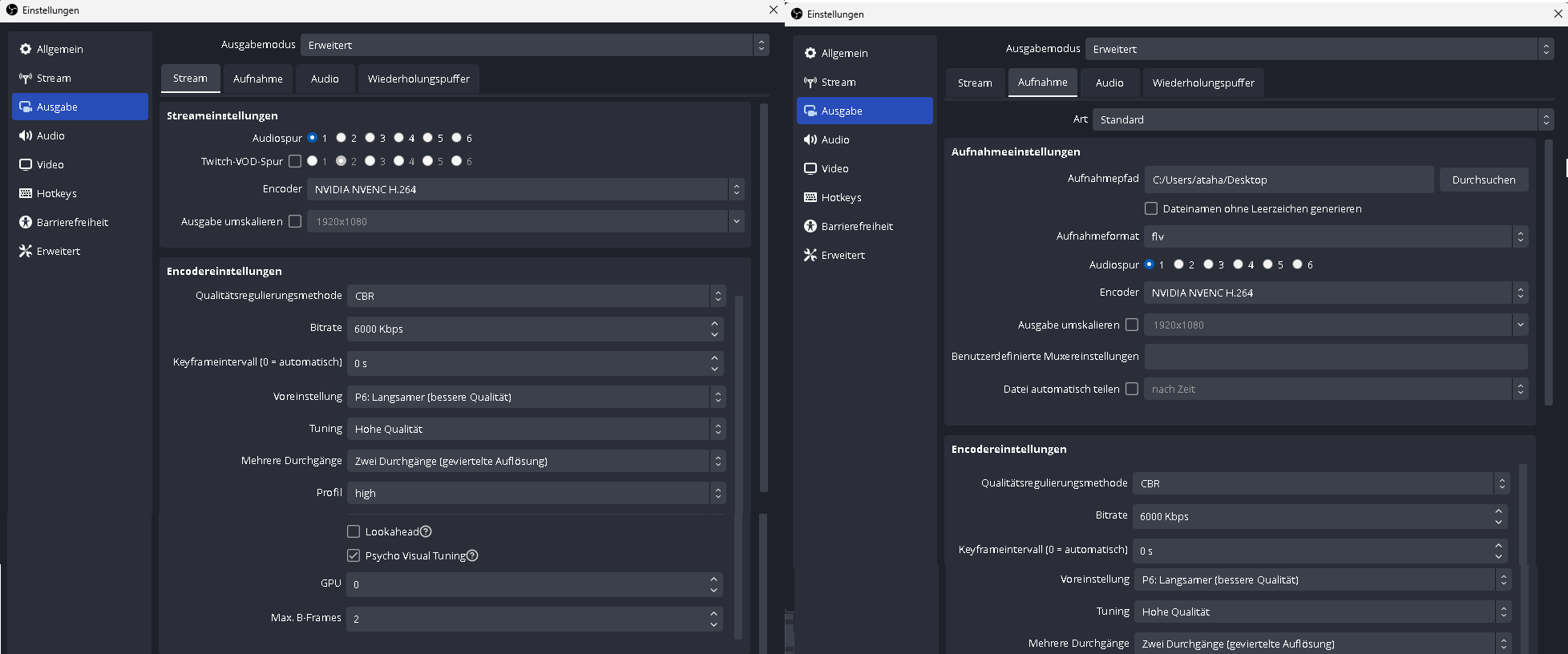

Falls nötig kann ich gerne auch die OBS Settings anfügen.

Wird NVENC verwendet? Sonst macht die CPU die ganze Arbeit und die könnte mit Spielen parallel schon gut beschäftigt sein. Wäre jetzt meine Idee.

Ja tatsächlich wird NVENC verwendet, ist doch geeignet um die beste Qualität zu erreichen oder?
Soll ich lieber auf x264 umsteigen?
Zu dem kommt, dass ich immer Streame und zugleich aufnehme.
Nein. Bietet die bessere Performance. h.264 über CPU die bessere Qualität aber braucht deutlich mehr Leistung von der CPU.
Streamen und Aufnehmen? Wie nimmst Du genau auf?
Ich streame mit OBS und nehme zeitgleich das Gameplay auf.
Und mit welchen Einstellungen beim Aufnehmen? Versuche mal nur zu streamen. Vermutlich führt streaming und Aufnehmen mit den Settings, die Du da gesetzt hast zur Überforderung Deines Rechners.
