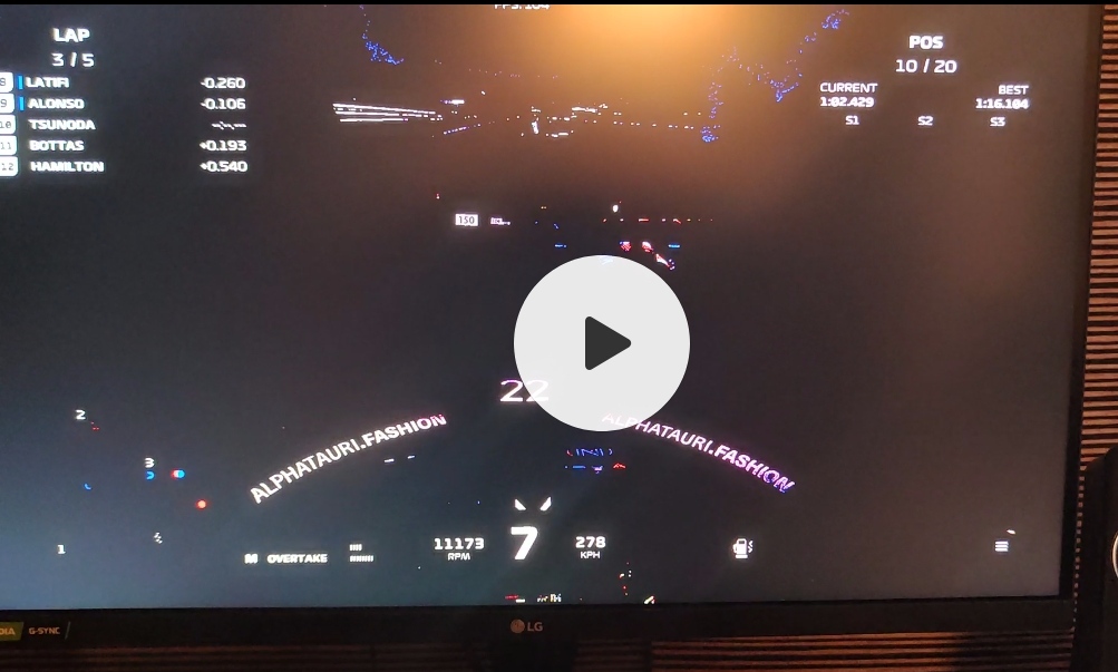

Langsam verzweifel ich echt, hatte zuerst zwei Bluescreens mit Restart und danach wieder den üblichen Fehler mit nem Freeze im Game, Grafik wird schwarz und dann Restart.
Hab hier mal ein Bild

Gaming Mode von der Grafikkarte funktioniert jetzt komischerweise, da die Grafikkarte nicht über 67 Grad geht.
CPU war bei den Blackscreens bei 83Grad, einmal kam der Freeze direkt nach dem Klick auf das Icon^^ also nicht Mal bis zum Menü gekommen.
Danach kam ein Freeze wo die CPU bei 73 Grad im Spiel war, also komplett random was die Temperaturen angeht.

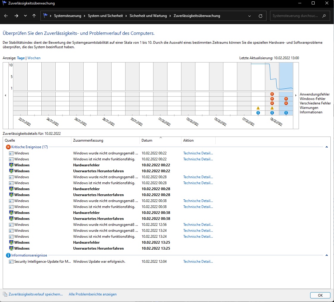

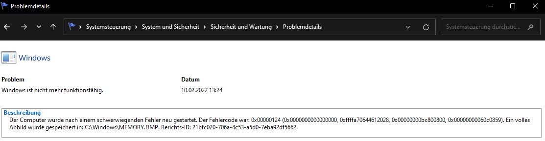

Stormfirebird schrieb:
Schau mal was dir der Zuverlässigkeitsverlauf und die Ereignisanzeige so sagt.
Habe gerade Tomb Raider installiert und Benchmark laufen lassen.
Auch hier hab ich einen Restart bekommen.
Temperatur von CPU und GPU war bei 80 und 67 Grad.
Furmark lief ohne Probleme auch 3d Mark.
Hat nun definitiv mit Spielen zu tun. Direct x12 ist auch installiert. C++ neueste Version hab ich auch.
OK ich suche diese zwei Dinge morgen 👍
