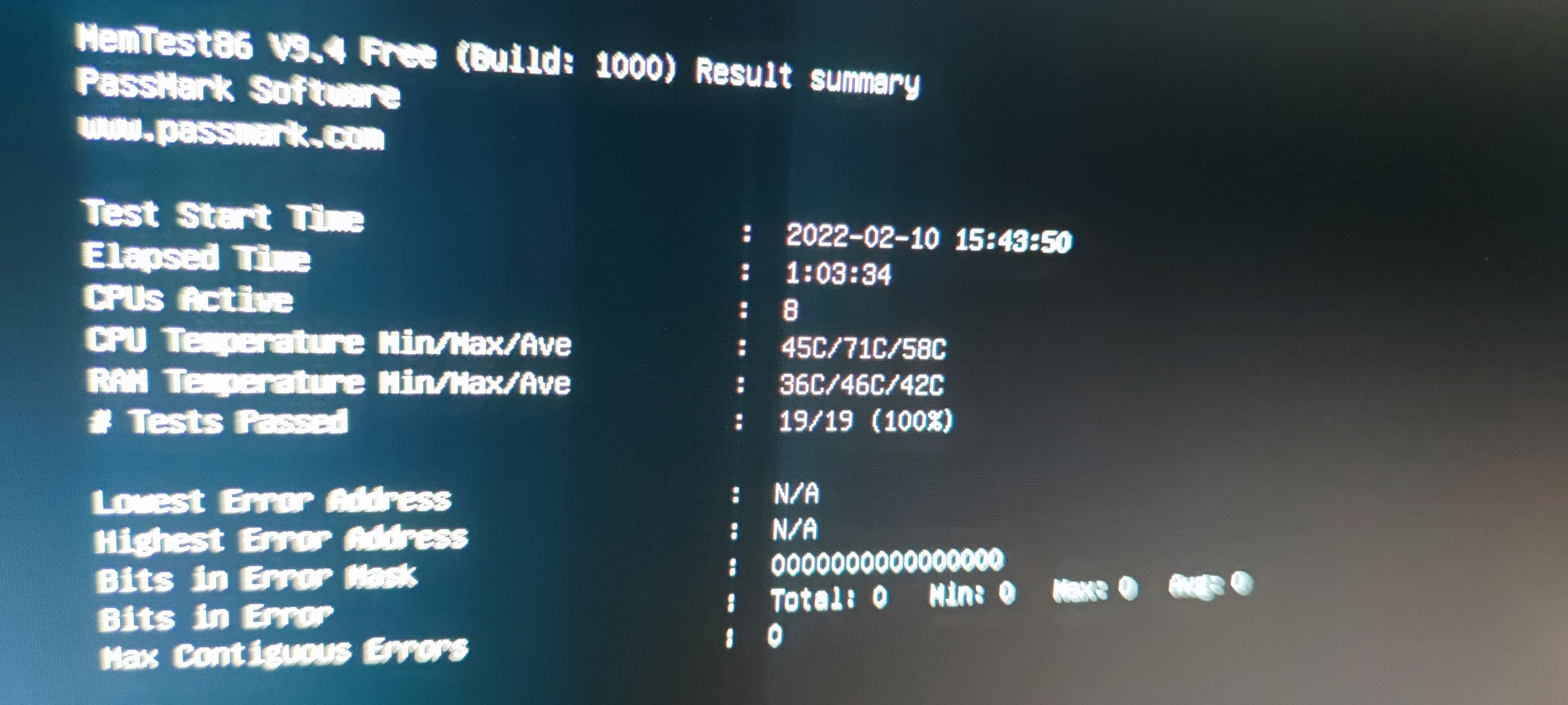

Werde mich in den Thread einlesen und einen Ram Test durchführen.
RAM Test war erfolgreich
Das war mit XMP? Lad dir mal HWinfo mach den Sensorscreen auf und schau unten nach WHEAs während du AIDA Stresstest laufen lässt.

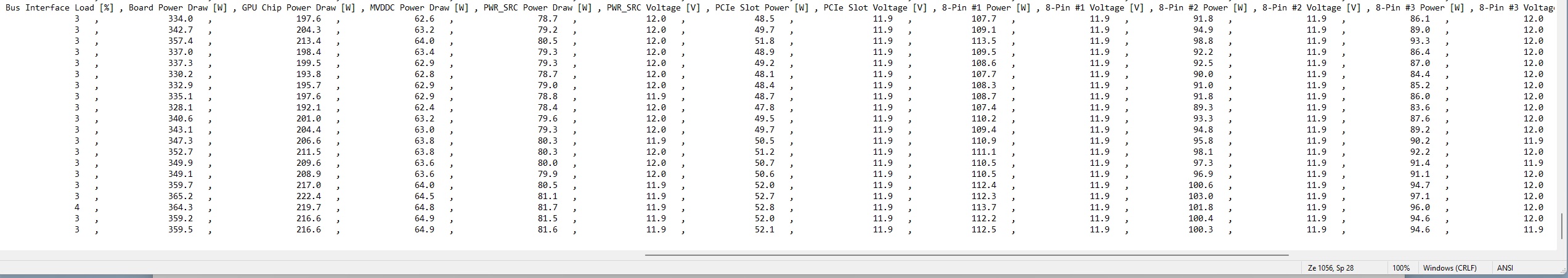

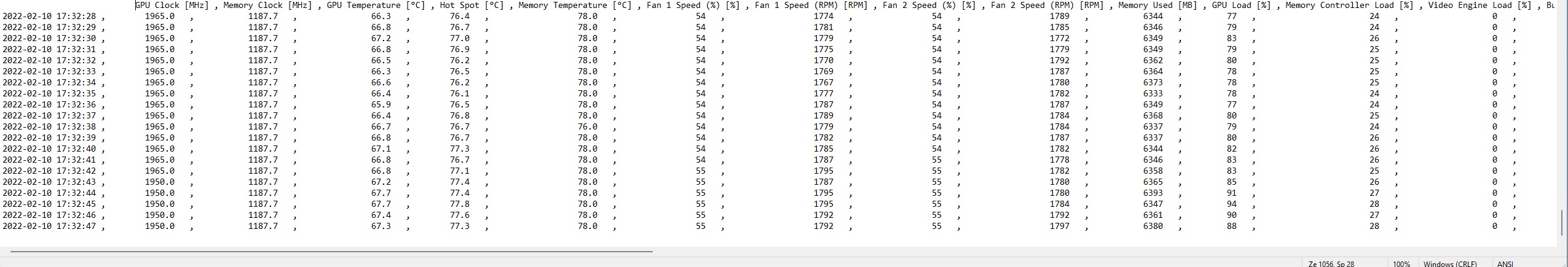

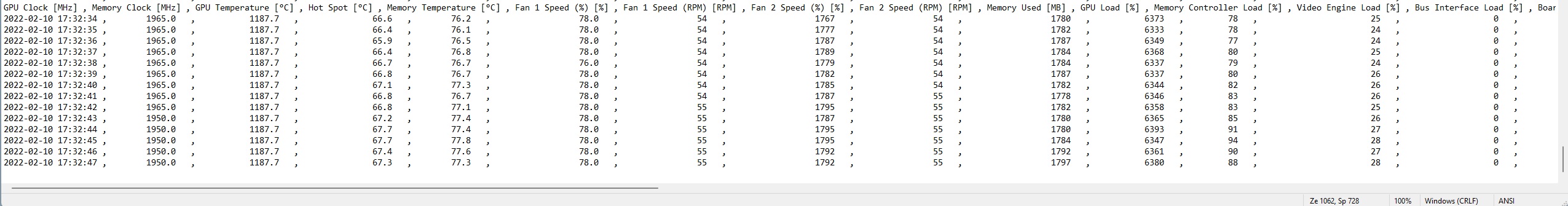

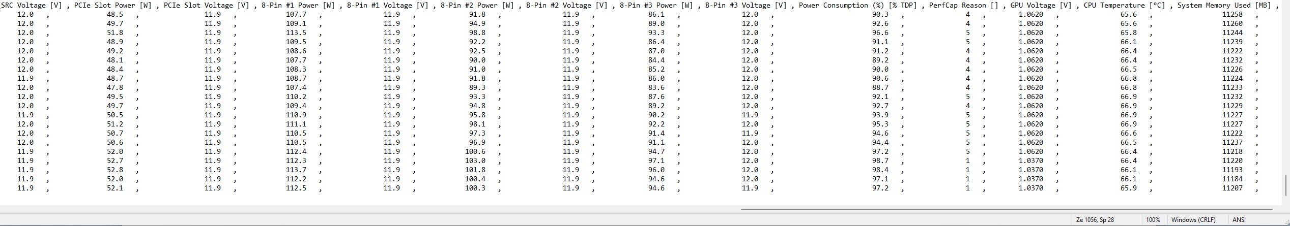

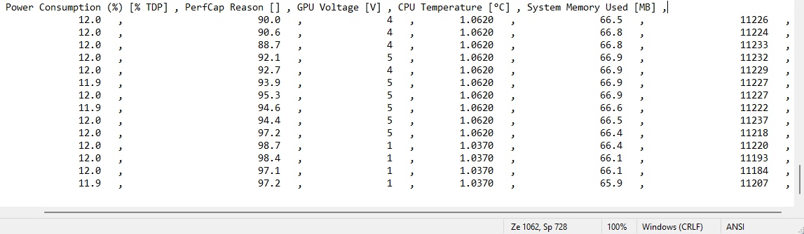

Habe gerade mal GPU Z laufen lassen bis zum Absturz, das sind die Werte.

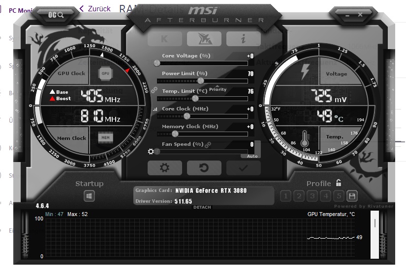

Hab das Powerlimit auf 70% gestellt und bekam denselben Fehler, also wird das Netzteil wohl nicht das Problem sein.
Habe gerade das Powerlimit mit MSI Afterburner auf das Minimum gesetzt, von 27%.
Damit hatte ich nur 25 Fps aber der Benchmark zum Spiel lief durch.
Bei 70% und 50% dauerte jedesmal ein bisschen länger bis zum Blackscreen, werde mich nun rantasten bis wohin es funktioniert.
Edit: Auf 40% Powerlimit kam diesmal kein Blackscreen, sondern ein Bluescreen mit WHEA_UNCORRECTABLE_ERROR
