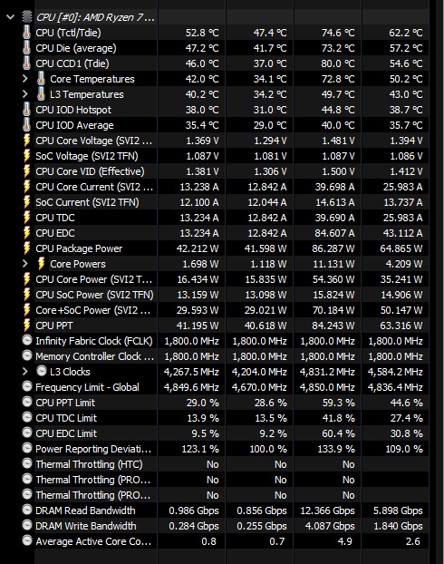

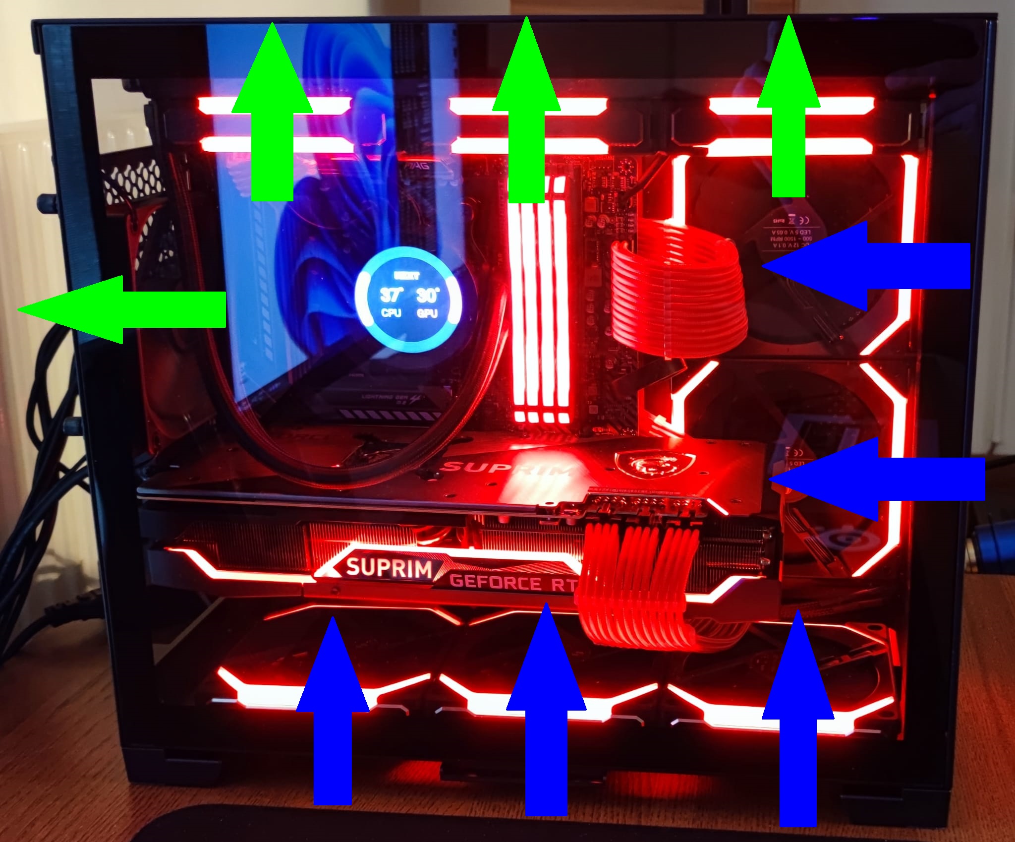

Habe jetzt meinen Airflow richtig konfiguriert:

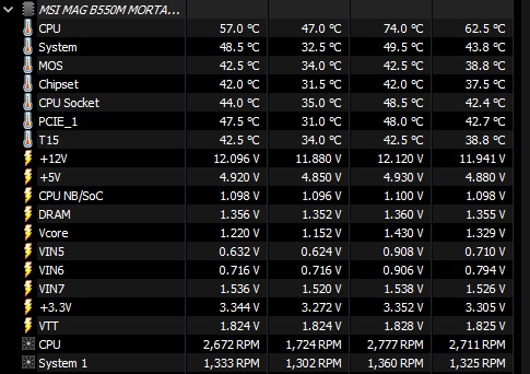

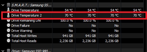

Seitdem keine Abstürze mehr, Temperaturen siehe unten:

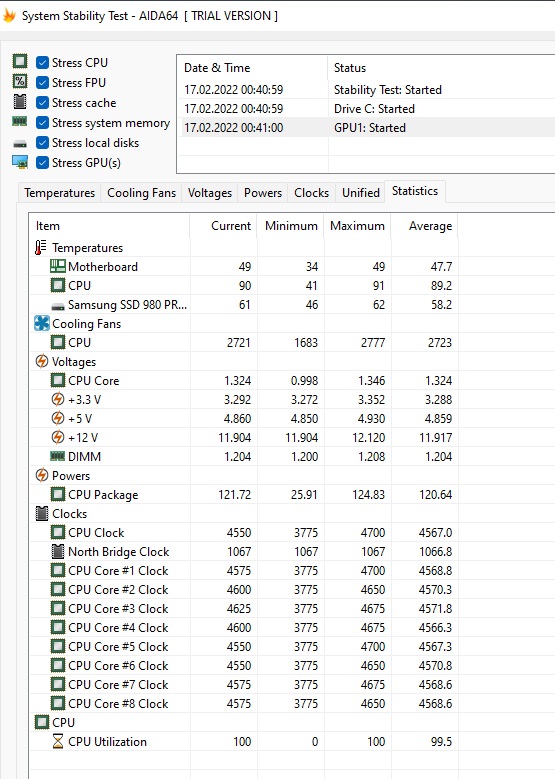

Also Stresstest in Aida lief ca. 35 Minuten ohne Probleme bei geschlossenem Gehäuse.
CPU Temps waren halt ziemlich am max^^ hab aber gelesen dass das vorkommt bei den 5800ern.
Ansonsten von den Temperaturen wirklich ok, Gehäuse habe ich angefasst und an manchen Stellen sogar ziemlich kühl, also Airflow passt.
Werde jetzt dann paar Spiele Benchmarks laufen lassen.

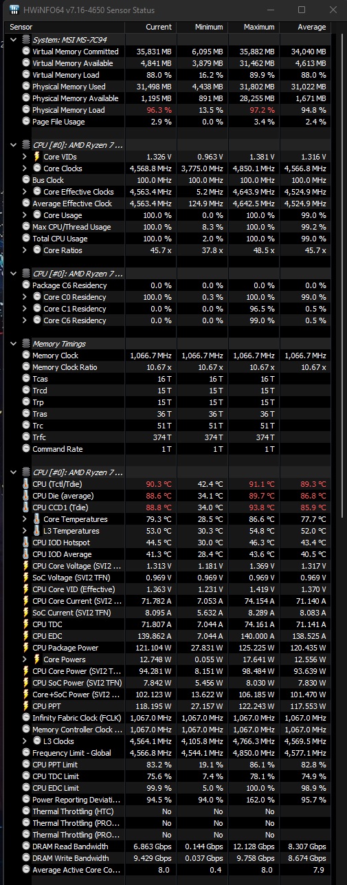

Also hab jetzt paar Benchmarks laufen lassen und das Spiel ca 30 Minuten gespielt, da gab's normal immer schon zig Abstürze.
So weit so gut, CPU erreicht beim gamen halt maximal 83 Grad - Durchschnitt 72 Grad.
GPU max 79 und Durchschnitt 71 Grad.
War aber ohne den hinteren Lüfter im Gehäuse, da ich noch nicht zum Einbau kam^^
