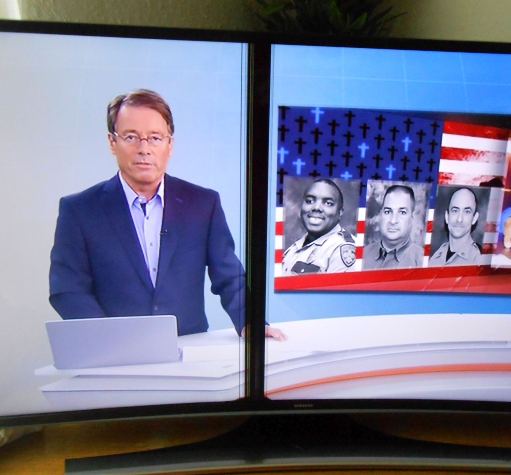

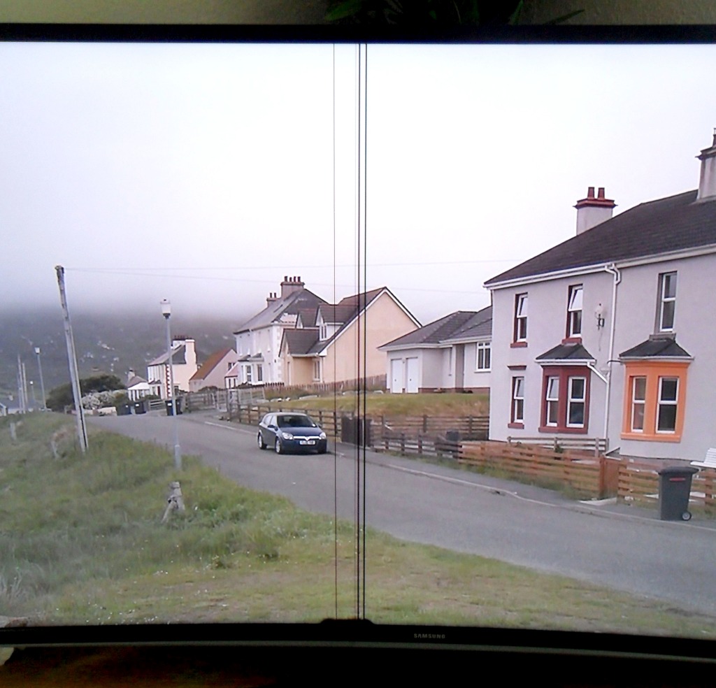

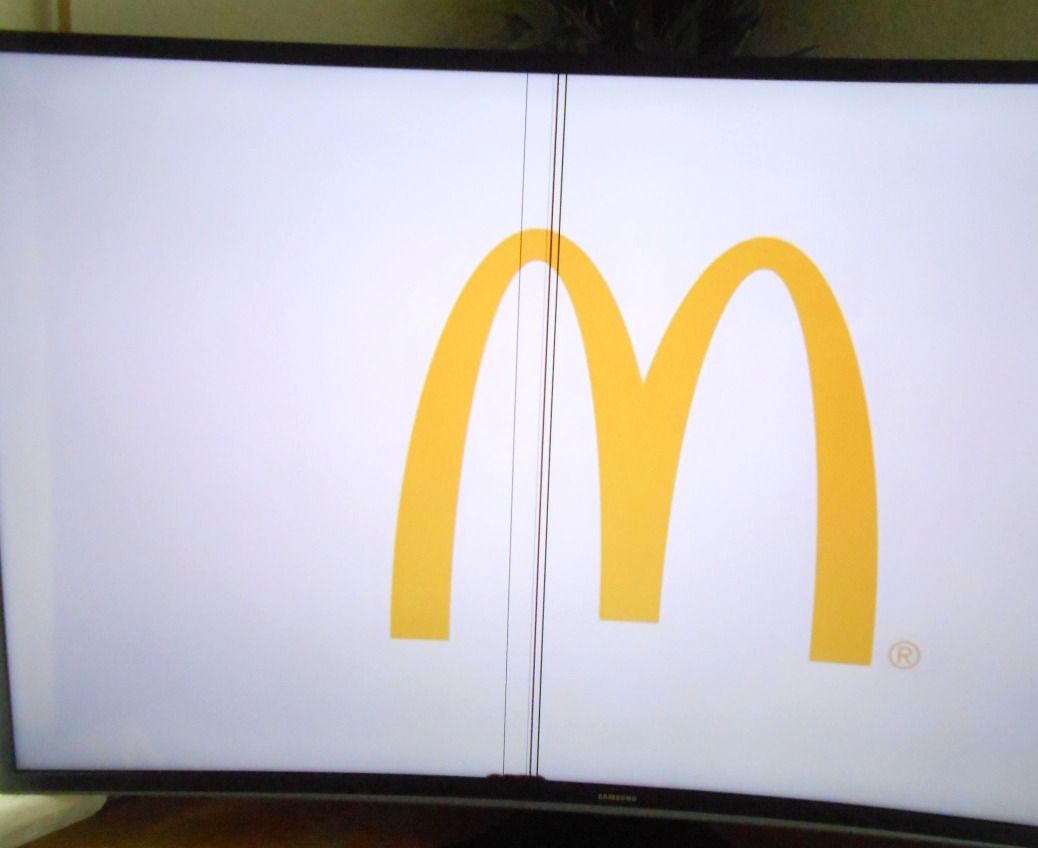

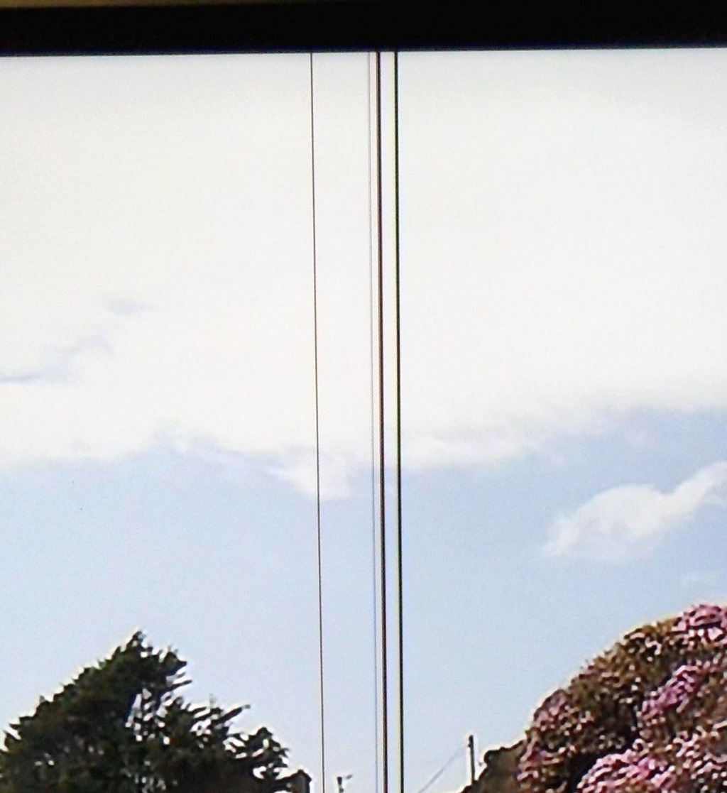

Hallo all,
seit vorletzte Woche haben wir unten am Displayrand einen dunklen Fleck, aus dem jeden Tag mehr farbige, vertikale Streifen ausgegehen. Der Fleck sieht aus, als wenn etwas ausgelaufen wäre, mittendrin ist mittlerweile ein helle kleine Stelle. Seit gestern ist es ein richtiger dunkler Balken und seit heute ist daneben ein zweiter, aber viel kleinerer Fleck da.
Da der Samsung UE40 JU 6550 TV erst am 15.2.2016 gekauft wurde haben wir uns an das betreffende Geschäft gewendet wegen der Garantie.
Man hat uns an Samsung verwiesen, per Mail wurden Fotos angefordert vom Schaden. Heute bekamen wir eine Mail von Samsung, dass es sich nach Prüfung der Fotos um eine mechanische Beschädigung von außen handeln würde, die nicht von ihrer freiwilligen Garantieleistung abgedeckt wäre!
Bin erst mal fast vom Stuhl gefallen! Der Fleck und die Streifen sind von selbst gekommen, wir haben keine Kinder, die vielleicht was dagegen geworfen haben und auch keinen Hund der dran gekratzt hat! Der TV ist auch nicht runter gefallen.
Ich habe mal die Fotos angehängt, vielleicht weiß jemand, was das sein könnte.
Grüße

Genauso hatte ich es 2011 mit meiner C-Serie 6700. Zuerst kam nur ein feiner schwarzer Streifen, der verschwand dann nach ca. 2-3 Minuten. Nach ein paar Tagen wurden es immer mehr bis ich wie auf dem letzten Bild einen schwarzen vertikalen Balken hatte.
Es handelt sich ganz klar um eine defektes Display. Über dem schwarzen Balken, hinter den Rahmen, befindet sich ein mehrpoliger Displaystecker (als bei mir das Display getauscht wurde erklärte mir der Techniker den Fehler), der Stecker hat selten einen defekt, die Steckeraufnahme ist meistens der Übeltäter. Die ist auch fest am Display verbaut, also muss das Display getauscht werden. Bei mir ist es nach ca. 8 Monaten passiert.

Die Streifen/Balken sind permanent zu sehen, auch auf dem Testbild.

Das ist ein defektes Panel, und nichts anderes. Da kann man nichts reparieren, das komplette Panel muss ausgetauscht werden

Und ganz ehrlich: Genau so sehen mechanische Schäden auch aus, jedenfalls auf den ersten Blick und bei dem vorhandenem Bildmaterial. Das müsste man sich genauer anschauen und schauen ob da von aussen etwas beschädigt ist, und da fängt es für Samsung an bereits geld zu kosten, also wird fröhlich abgewiegelt und schluss.

Defektes Panel, scheint bei Samsung TV's öfters vorzukommen lt. Netz. Und alle haben diese Streifen, wie ich eben recherchiert hab. Sieht so aus, als ob man abgewimmelt werden soll, der Kundendienst müsste das doch auch erkennen als Panelschaden. Wer weiß, ob die Fotos überhaupt ein Techniker zu Gesicht bekommen hat!
Selbst wenn mechanische Schäden auch so aussehen kann man dass ohne genaue Prüfung nicht einfach behaupten.
