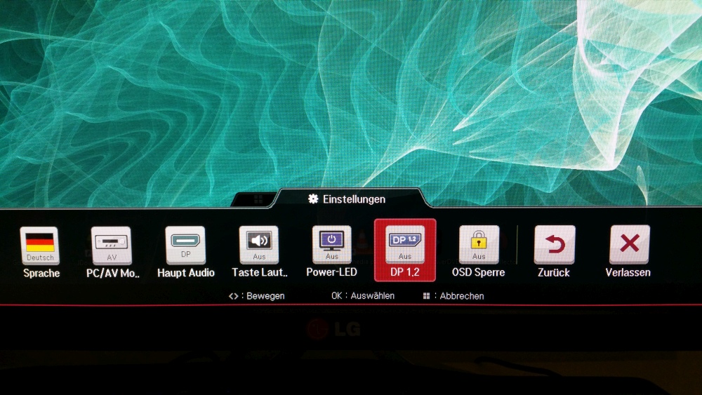

Hatte diese Streifen immer direkt nach dem Hochfahren, Monitor aus / einschalten hat die Streifen ebenfalls verschwinden lassen (auf dauer wäre das dann doch etwas umständlich :rolleyes: )
AMD hat da wohl Änderungen bezüglich des DP durchgeführt.
Im Menü beim Monitor, DP 1.2 deaktivieren und seit dem ist das Problem nicht mehr aufgetreten ;)
@Headless_AT

Was ist DP 1.2 welches du deaktiviert hast? Kann damit gerade nichts anfangen...
Am Display vom Tab
DisplayPort Protokoll ändern hilft da auch nichts, das hat nur bei externen Monitoren Einfluss. Selbst dann sollte es keine Fehler verursachen. Die beschriebene "Lösung" von Headless_AT bezieht sich nur auf einen fehlerhaften Treiber seitens AMD.
