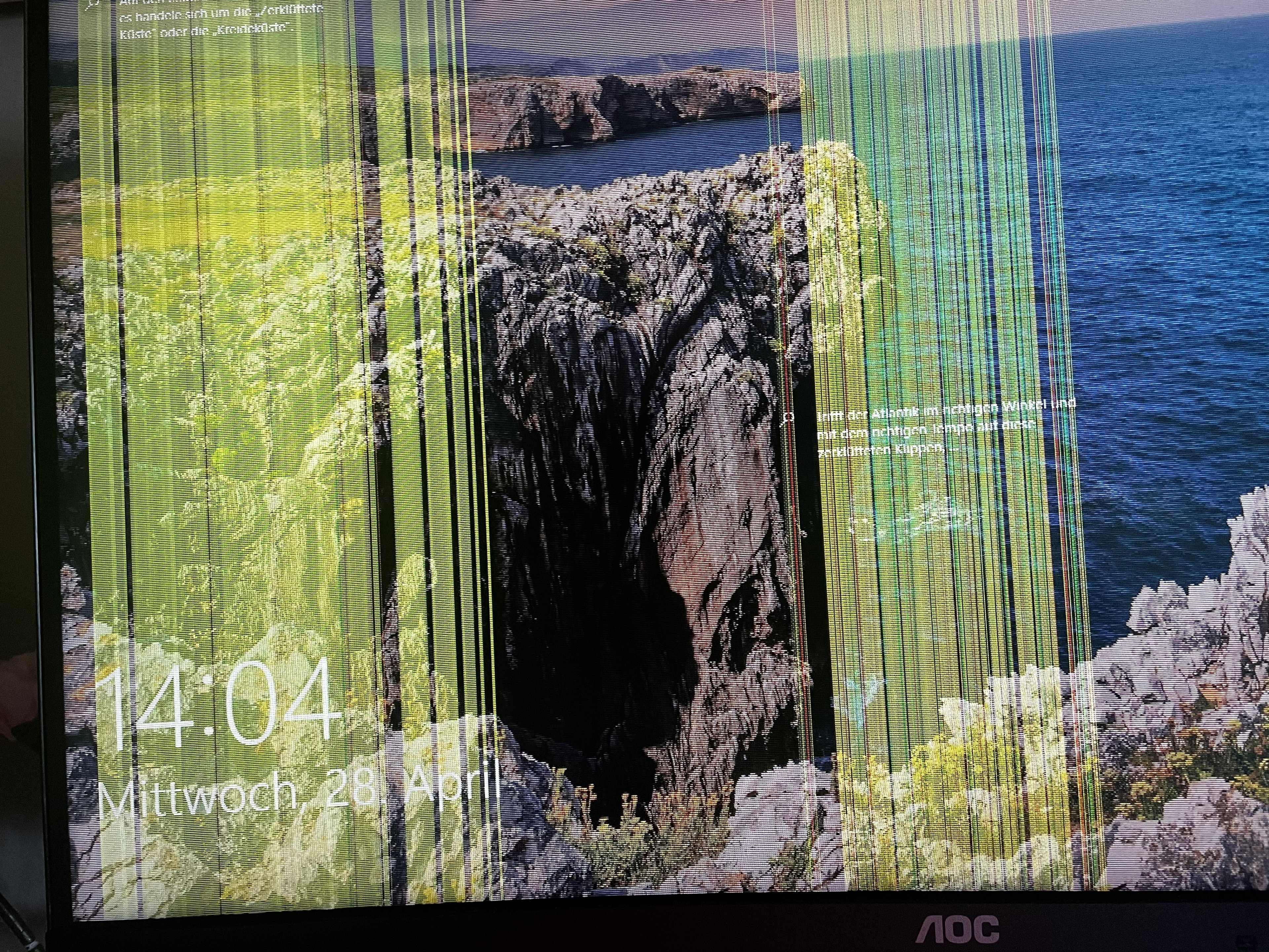

Mein Desktop hat nach dem einschalten Pinke oder gelbe Streifen die über den ganzen Desktop verlaufen
Habe Angst dass es die Grafikkarte ist aber denke eher der Monitor da es meistens wieder geht nach gefühlt endlosen Gewackel an den zwei Kabeln die vom Monitor weggehen
Habe den pc nicht selber zusammengebaut und kenne mich wirklich null aus das tut mir leid
Ich hänge aber ein Bild mit dran damit ihr sehen könnt wie der Desktop aussieht nach dem Hochfahren

na wenn es nach dem Gewackel weg geht .. neues Kabel testen
gegen die Grafikkarte spricht das der Inhalt wie die Zahlen sehr sauber zu lesen sind nur Teilweise Farbinfos weg sind.
@piepenkorn würde ich sonst auch so sagen aber er hat das wichtigste erläutert und auch ein Bild vom Problem gepostet ... sehe da keine weiteren Sachen die helfen würden.

Du hast doch schon selbst festgestellt, dass es am Kabel liegt. Also brauchst du ein neues Kabel. Wie genau kann dir das Forum jetzt helfen?
Was für ein Kabel ist mit deinem Monitor verbunden HDMI oder DisplayPort?
