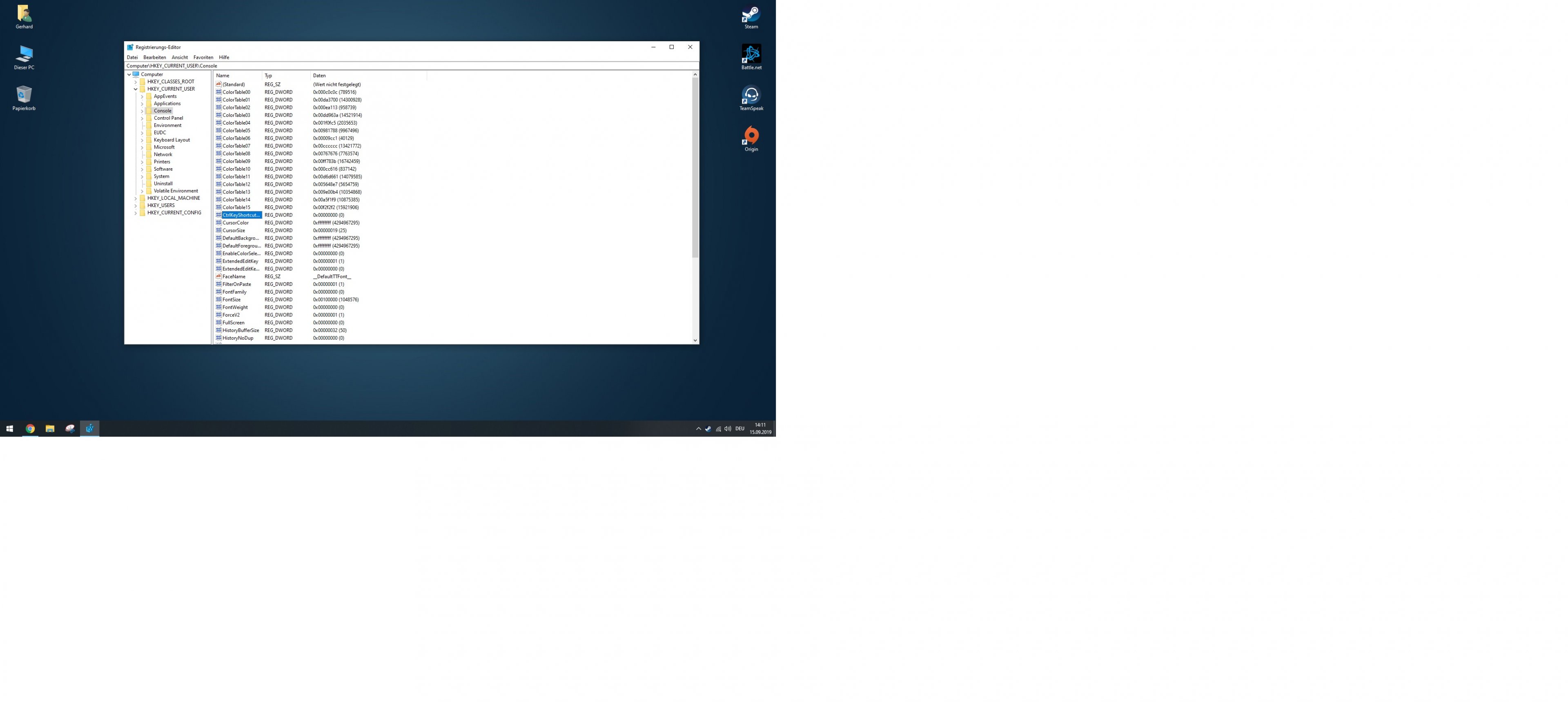

Ok also prinzipiell funktioniert anscheinend die Tastatur. Naja rumpfuschen würde ich das jetzt nicht nennen ^^.
Hast du vielleicht mal versucht die Surface Tastatur im Geräte Manager zu deinstallieren und neu installieren zu lassen?
PS: Bei Registry ist eben nur zum Prüfen wie der Wert eingestellt ist. Siehe Screenshot

Der Registry Eintrag sieht bei mir genauso aus wie bei dir. Treiber habe ich gerade neu installiert, hat aber leider auch nichts gebracht.

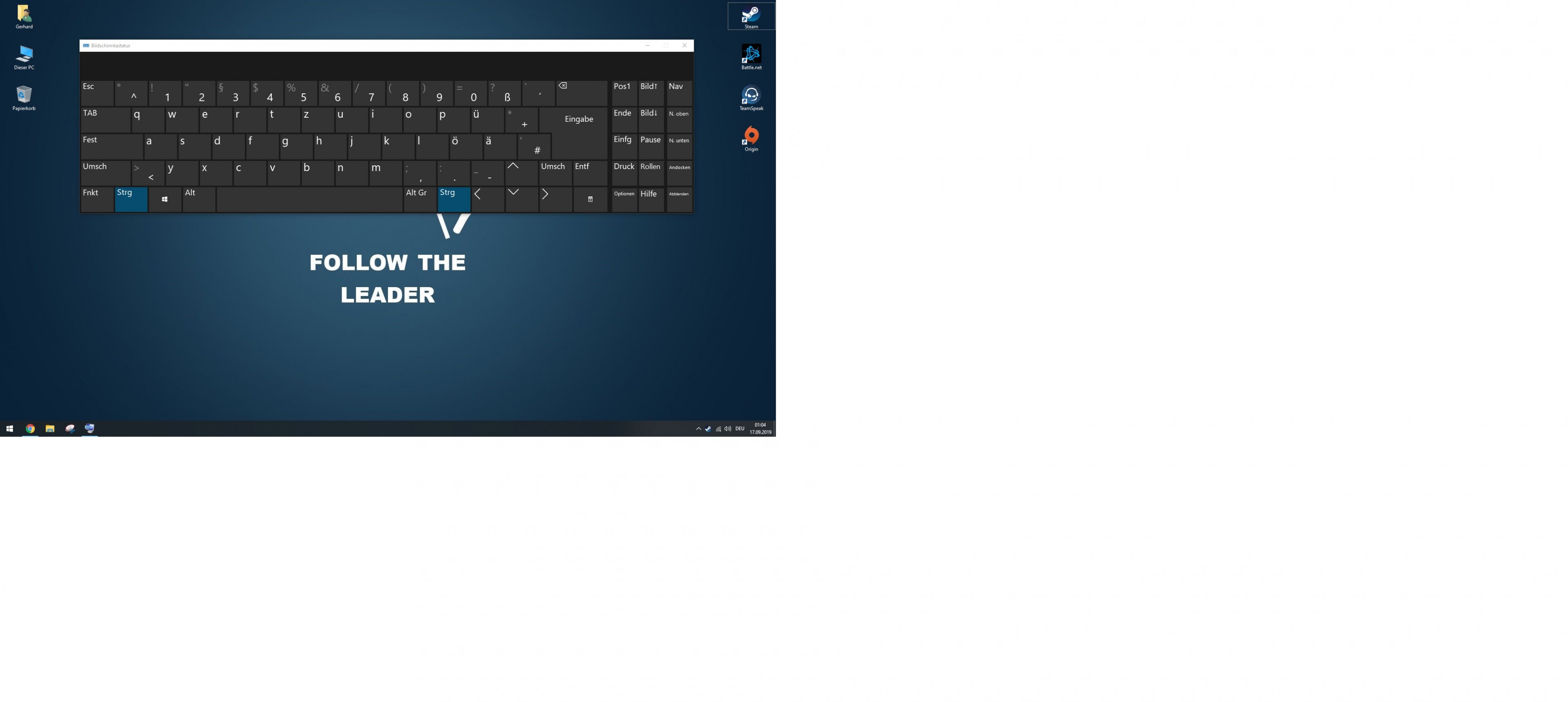

Hm. Versuch mal wenn du die Bildschirmtastatur offen hast, auf deiner Tastatur Strg und Alt zu drücken ob 2 Eingaben von der Tastatur weiter gegeben werden ( sollte dann beides aufleuchten )
Sobald ich irgendeine Taste auf dem Type Cover drücke, verschwindet die Bildschirmtastatur; außer bei der Strg-Taste. Hier bleibt die Bildschirmtastatur offen, aber es leuchtet nichts auf.
Sollte so aussehen wenn du die Strg Taste auf deiner Tastatur drückst! Wenn das wirklich nicht der Fall ist hast du vermutlich Recht und die Tastatur ist defekt.
