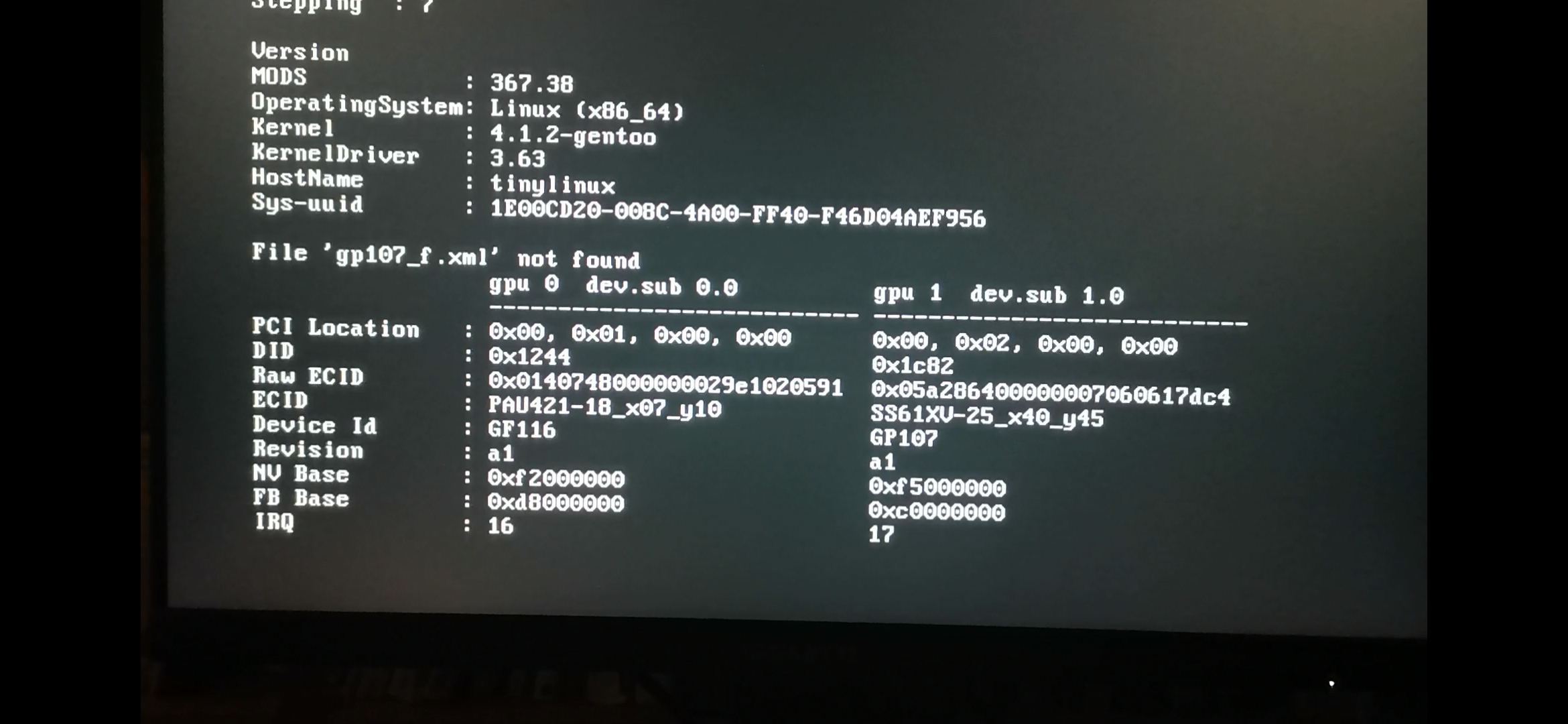

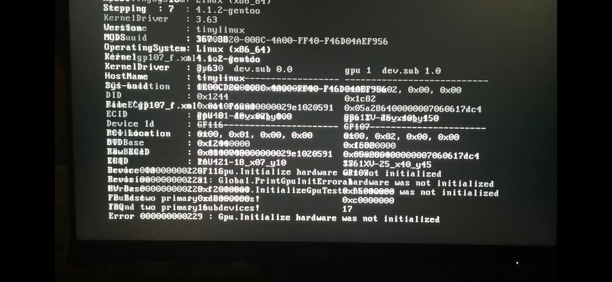

Wenn ich die Karte wieder aufmache dann mach ich auch Fotos. Erst einmal hab ich aber die Nvidia modular diagnostics software (MODS) probiert. Ich hab mich daran gehalten: https://repair.wiki/w/Nvidia_Memory_Testing_Guide
Nach dem Befehl "./mods gputest.js -skip_rm_state_init - mfg" wird aber mein Bildschirm schwarz. Ich hab blind noch "./mats -n 1 -e 5" eingegeben und ein bisschen gewartet. Nach dem reboot fand ich die report Datei. Es gab keine Fehler. Da 5mb pro ram-Einheit ein bisschen wenig ist wollte ich das ganze dann noch einmal machen. Diesmal erhielt ich aber nur eine leere report.txt. Für den Bruchteil einer Sekunde erscheint auf dem Bildschirm folgendes bevor er schwarz wird (siehe Bild). Hat das was zu bedeuten?
Hab grad bemerkt, dass weiter oben steht: "File 'gp107_f.xml' not found". Kann es daran liegen dass der Bildschirm schwarz wird?

Nach weiteren Recherchen glaube ich, dass MODS einfach nicht funktioniert weil die Karte kaputt ist (Hardware not initialized). Wie auch immer. Ich werd das Ding jetzt ausbauen und die Spannungen messen. Kann ich mich dabei an diesen Guide halten obwohl das eigentlich erst für gtx 1060 ist? Das Layout sollte doch recht ähnlich sein oder?

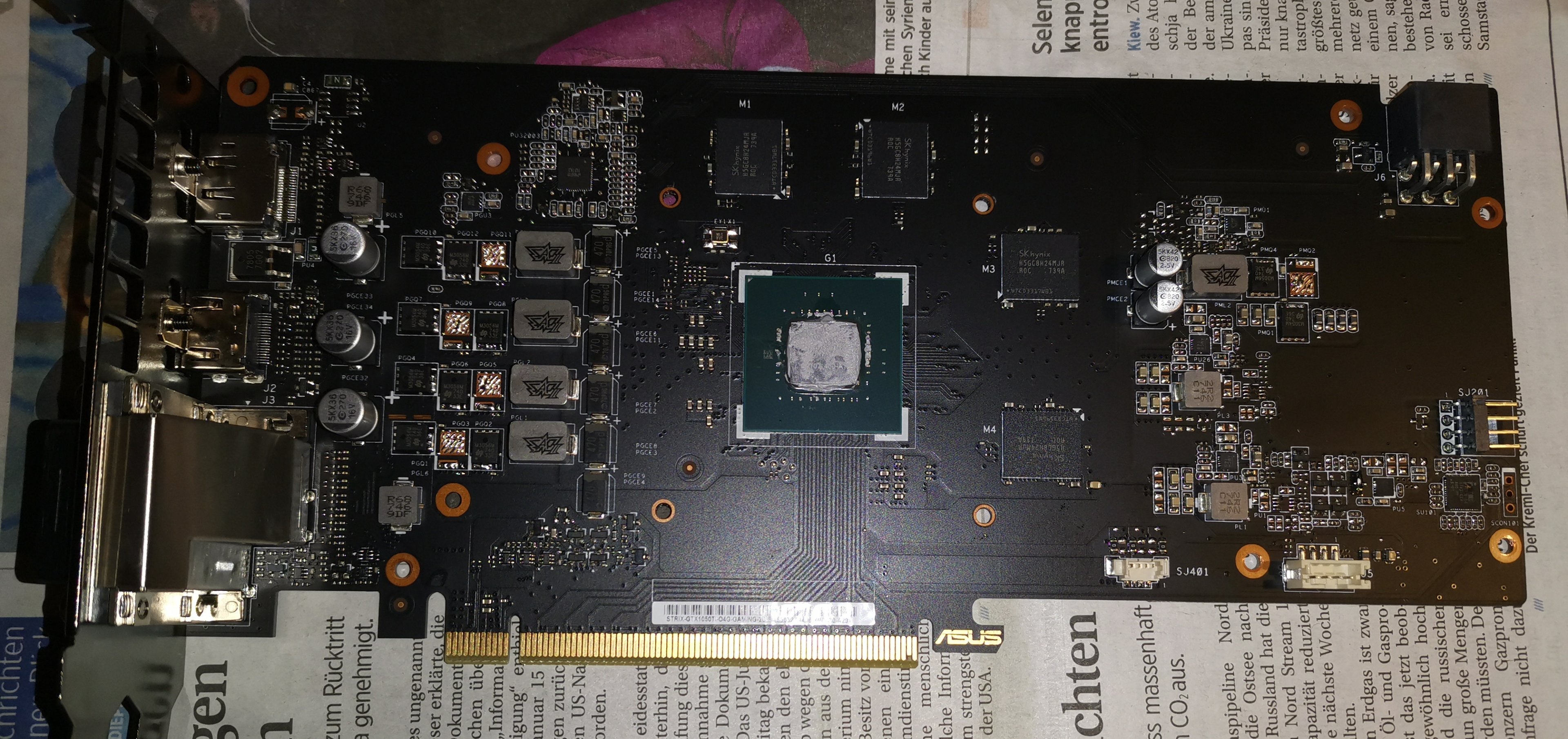

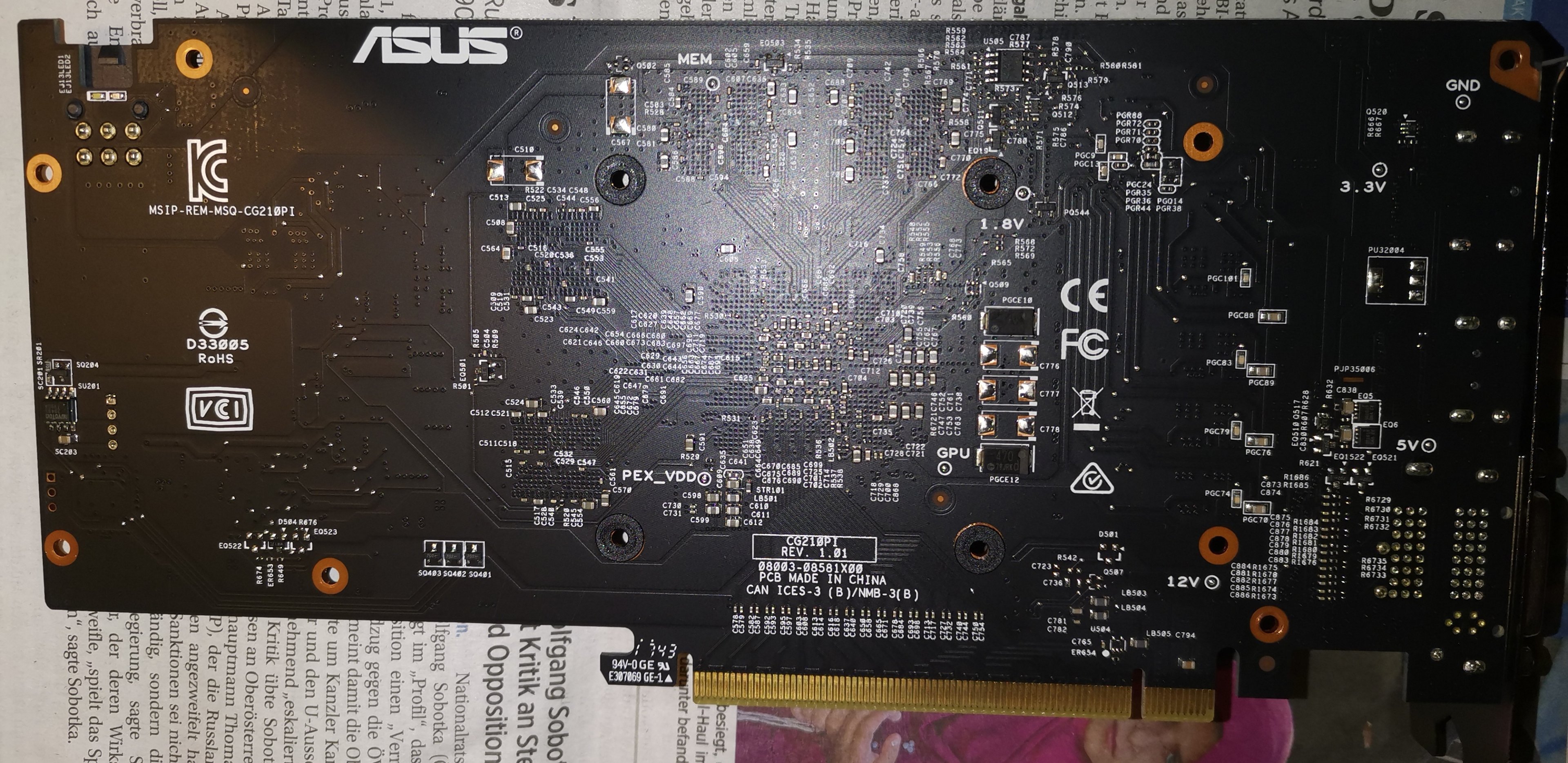

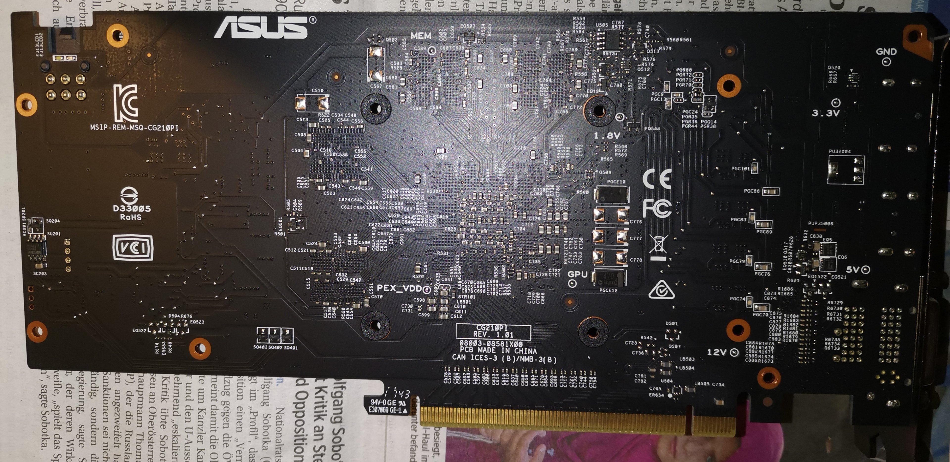

Ich habe die Karte jetzt auseinandergenommen, Fotos von vorne und hinten gemacht und ohne Backplate wieder zusammengeschraubt. Ich habe das Glück, dass an der Rückseite beschriftete Kontakte für GPU, Mem, 5V, 3.3V, etc. existieren weil ich ansonsten komplett verloren wäre was das messen der Spannungen angeht. Um Messfehler meinerseits auszuschließen habe ich neben der Speicherspannung auch ein paar andere gemessen. Meine Ergebnisse sind wie folgt:

Anbei auch die Fotos von der Karte. Sorry aber das Licht war nicht so gut und die Handykamera ist nicht die Beste. Ich hoffe man kann alles erkennen.

Kann durchaus auch am bios liegen, ja. Die 1.35V sind die "idle" Spannung vom Speicher, die sollten eigentlich erst anliegen nachdem der Treiber installiert wurde und man keine last auf der Karte hat. Wenn man last anlegt steigt die Spannung auf 1.5V. Es gibt bios versionen da ist dieses umschalten zwischen den beiden spannungswerten für den Speicher genau umgedreht (negiert).
Von daher erstmal ein bios finden, womit am Speicher direkt beim Starten 1.5V anliegen
