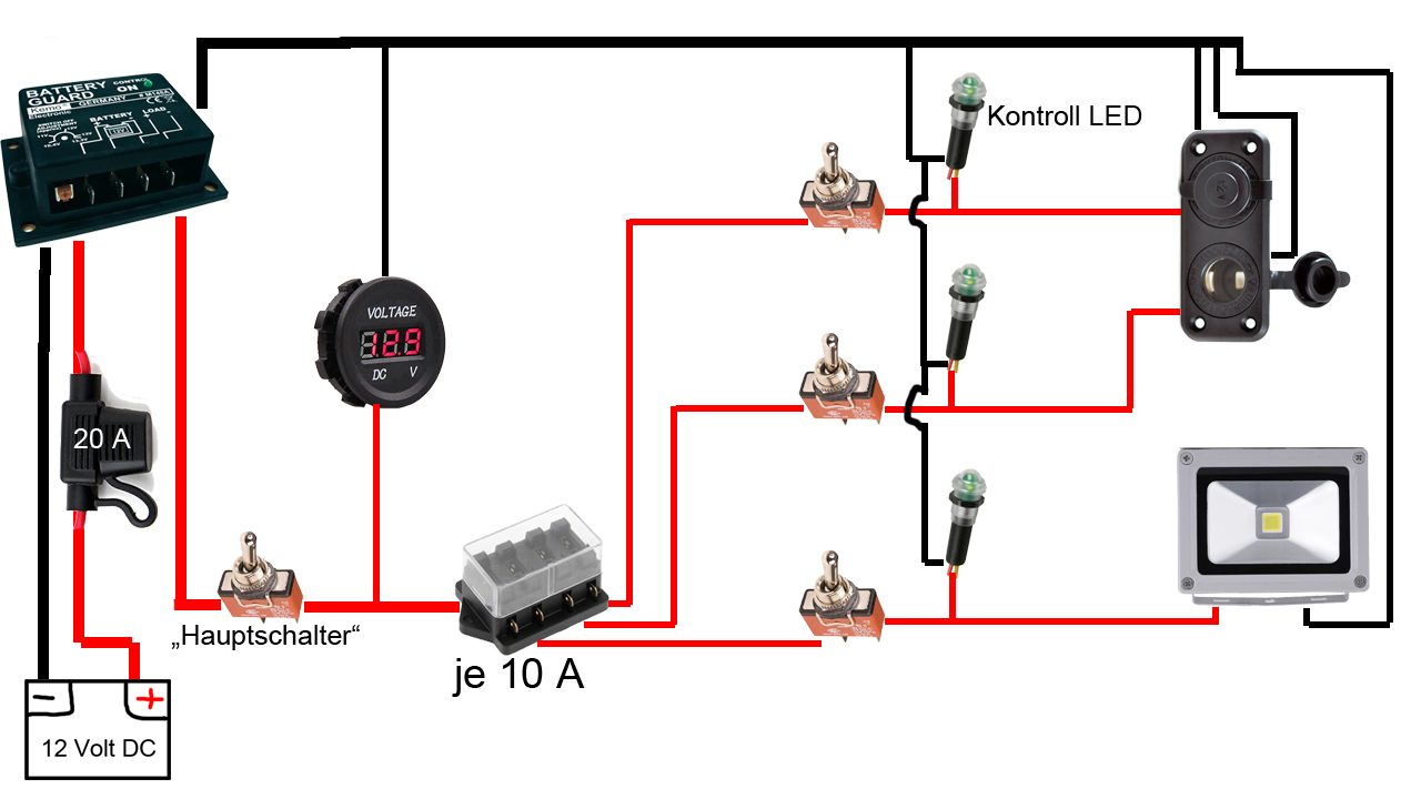

Ich möchte eine 12V Solarbatterie als mobile Stromquelle
für einen LED Scheinwerfer und 2 12V Dosen nehmen.
3 Schalter, 3 Leitungen. Jede mit 10A abgesichert,
wobei davor ein Batteriewächter hängt, der mit 20A abgesichert ist.
Jedoch werde ich wohl nie 20A auf einmal aus der Batterie ziehen.
Alleine die Leitung für den Scheinwerfer wird gerademal 1 A ziehen, wenn der an ist. :)
Als Hauptschalter werde ich so einen Natoknochen nehmen.
Außer ich finde einen Schalter, der 20A durchlässt.
Die restlichen Anforderungen an den Schalter stehen im ersten Post
Hier ist zu beachten, dass der Hauptschalter durch einen Natoknochen ersetzt wird,
oder durch einen anderen, der 20A durchlässt.
EDIT 2: Das Ganze wird dann in einer Minutionskiste untergebracht.
Bis auf den Scheinwerfer. Der wird extern sein.
